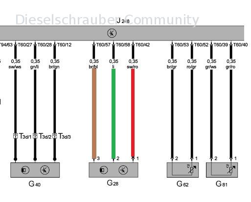

Buongiorno, ho trovato l'errore e volevo solo comunicare brevemente qual era la causa.
Ho misurato il sensore G28 su un Caddy con lo stesso motore per capire quali fossero i valori di riferimento per quel sensore.
Ho misurato un voltaggio di 5V su un cavo (pin viola 2) del Touran difettoso e ho pensato che fosse la tensione di alimentazione per il G28. Di conseguenza, ho ipotizzato che il pin 3 (colore del cavo br/bl) fosse la massa commutata e il pin 1 (sw/ro) il conduttore del segnale.
Purtroppo, non è così, come ho scoperto provando la Caddy attualmente in produzione.
La composizione del gruppo G28 è la seguente:
Pin 1 alimentazione/uscita: 5V (permanente). Alimentazione fornita dalla centralina.
Pin 2 (li): Conduttore del segnale; tuttavia, quando l'accensione è attiva, sono presenti anche 5V.
Avvio/Funzionamento del motore al segnale di G28.
Pin 3, cavo nero/blu: massa commutata.
L'errore era dovuto al fatto che la tensione di alimentazione da 5V non arrivava al pin 1. La causa potrebbe essere un cavo interrotto tra l'unità di controllo e il sensore, oppure l'unità di controllo smette di fornire i 5V.
Ho temporaneamente prelevato i 5V dal sensore NW (i cavi sono vicini all'alloggiamento del filtro dell'olio) e li ho collegati al pin 1 del dispositivo G28.
Conclusione: Il veicolo è partito immediatamente e il messaggio di errore è scomparso.
Allegato un estratto dello schema elettrico.
Grazie mille e buon fine settimana...

Messaggio19-01-2018, 9:02    Oggetto: Sensore giri motore Touran AVQ G28: segnale errato Cita
Risoluzione eccellente icon_smile_thumb_up.gif.

Gli schemi elettrici dei veicoli del gruppo VAG lasciano molto a desiderare. Sarebbe utile che indicassero sui connettori dove sono presenti i 5V, la massa e il cavo di segnale. Dovrebbero prendere esempio dalla BMW.
