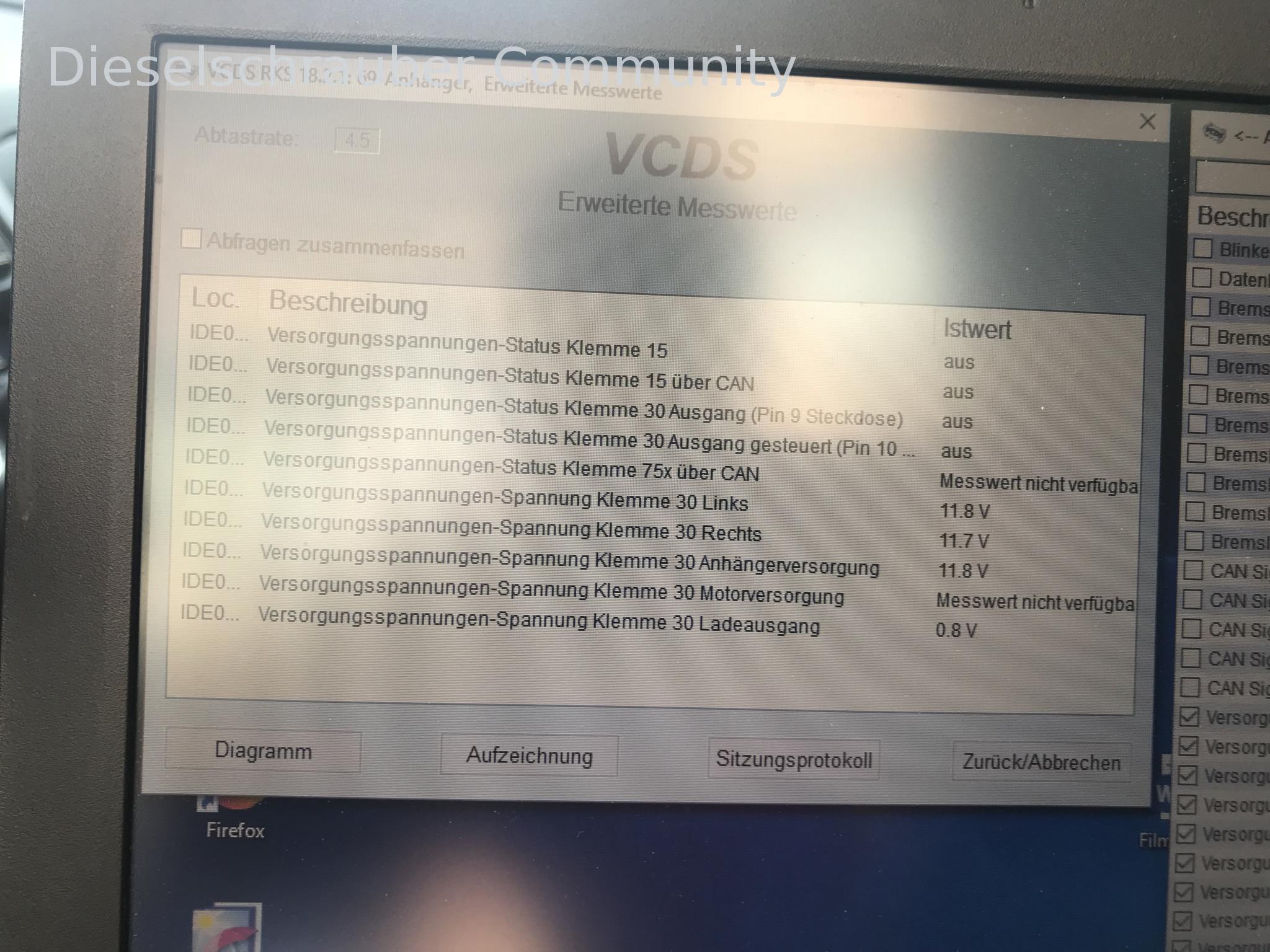

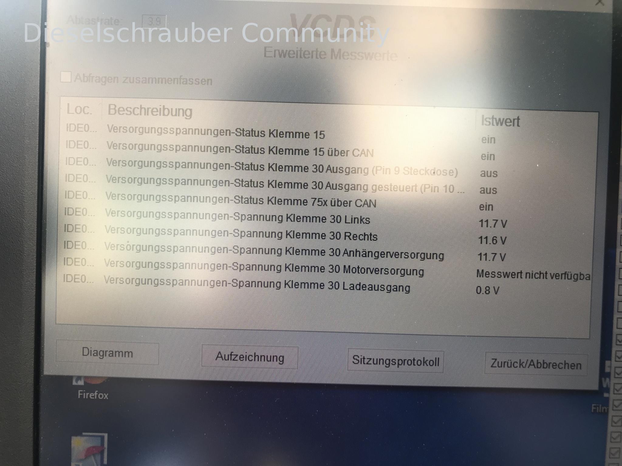

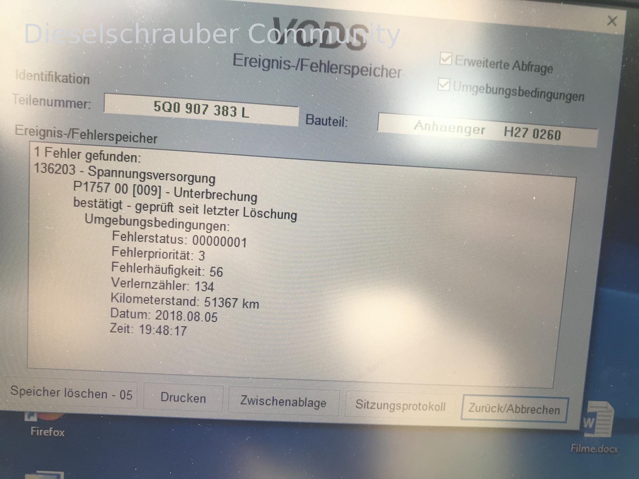

Ho appena tolto tutte e 4 le protezioni e ho letto il sistema di protezione (FSP) dopo ogni cambio. Non sono apparse nuove segnalazioni. In aggiunta, ecco altre 3 foto. Ho incluso nuovamente i blocchi di misurazione per le tensioni.
Ciò che ho trovato strano è che, indipendentemente da quale fusibile fosse stato rimosso, il centralino era sempre raggiungibile. Non è possibile che sia alimentato con tutti e 4 i fili?
L'accesso a Erwin (siehe Fehlerdatenbank) è disponibile e anche il pagamento non presenta problemi. Non conosco molto bene questo sistema...

Nelle schermate mostrate, la tensione di alimentazione (pin 10 dell'AHK. B, come indicato nella mia lista sopra) è particolarmente bassa. Ci si aspetterebbe un valore tra 11 e 14,5V, ma lei ha misurato solo 0,8V. Questa tensione di ingresso, secondo me, mancherà al sistema di controllo.
Era stato interrotto l'interruttore di sicurezza (quello per la carica positiva) nell'immagine? Viene abbassata una tensione diversa per ogni salvaguardia?
Saluti.

Ho trovato l'errore. È quasi imbarazzante dover scrivere qui cosa è successo. Mi hai spinto a misurare di nuovo attentamente questa linea, dall'inizio alla fine.
Il mio modello non aveva il cavo di ricarica preinstallato nel quadro dei fusibili. Quando ho montato il gancio di traino, ho collegato il pin per questo cavo al punto 22 previsto. Naturalmente, in quel punto mancava la corrente. Ma per me era logico, in modo che in futuro si potesse capire quale dispositivo fosse collegato lì. Per ottenere corrente in quel punto, ho prelevato l'alimentazione dal tetto panoramico (che non ho installato) tramite un ponticello con un portalampada di fusibile. Stupidamente, ho fatto un errore di conteggio e ho collegato due volte il morsetto 30 nel quadro dei fusibili, invece di collegare un solo morsetto 30 al dispositivo. Comunque, grazie mille per l'aiuto. A volte, si ha ancora bisogno di una vera e propria spinta.
