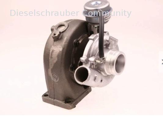

Sia dato un turbocompressore del tipo GT 2052 VW prodotto dalla ditta Garrett.
dotato di un involucro della turbina raffreddato ad acqua.
In pratica, nell'impianto specifico, l'involucro della turbina viene raffreddato mediante il ricircolo di acqua (vedere immagine).
Cosa succede se non viene collegato il sistema di raffreddamento a liquido? Dato che l'alloggiamento della turbina è a doppia parete, questo agisce come un isolante termico; l'alloggiamento probabilmente disperde il calore meno efficacemente rispetto ai tradizionali turbocompressori con alloggiamento a singola parete e senza sistema di raffreddamento.
L'alloggiamento del compressore stesso non ha un sistema di raffreddamento a liquido, a differenza, ad esempio, del turbocompressore K14 raffreddato a liquido montato sul Golf 2 con motore a iniezione indiretta.
Il turbocompressore si danneggia da solo a causa del surriscaldamento se non è presente il sistema di raffreddamento ad acqua?
Sarebbe possibile sostituire l'acqua con dell'aria, facendo circolare quest'ultima all'interno del corpo principale tramite un motore elettrico?
Oppure, in modo ancora più semplice:
Sostituire la carcassa della turbina con quella di un turbocompressore identico, modello GT2052V, destinato al motore LT2 MKB ANJ del gruppo VW, codice ricambi VW: 074 145 701 D.
All'interno dell'alloggiamento della turbina sono installate le palette di deflessione regolabili. Tuttavia, inizialmente presumo che in tutti i turbocompressori GT2052V siano uguali, indipendentemente dalle piccole differenze nella forma dell'alloggiamento a seconda del luogo di montaggio.
Il GT2052V è stato e viene tuttora utilizzato in molti modelli di automobili prodotti da diversi produttori.

In linea di principio, si può determinare se un componente fa parte di una versione speciale per uso marittimo, di serie o modificata, consultando il numero di parte/l'elenco dei componenti del gruppo motore. Questo permette anche di capire se l'alloggiamento dello scarico è sostituibile.
Teoricamente, il raffreddamento ad aria è possibile, ma sarebbe necessario dissipare la stessa quantità di calore, ovvero un volume circa 1000 volte maggiore... Il materiale utilizzato per la fabbricazione dell'involucro probabilmente sarà diverso, poiché è necessaria una certa resistenza alla corrosione (a seconda che si utilizzi acqua di mare o acqua di raffreddamento), mentre la resistenza alle alte temperature potrebbe essere inferiore.
Come tutti i componenti marini Volkswagen, questo turbocompressore costerà una fortuna; sarà più conveniente trovare un modello raffreddato ad aria adatto.

Cosa c'è di sbagliato nell'utilizzare direttamente un turbocompressore (completo) senza raffreddamento ad acqua?
Un involucro raffreddato ad acqua che funziona senza l'acqua interna sarebbe assolutamente inutile. L'acqua di raffreddamento raramente supera i 90 °C. Immaginate cosa succede solo a causa dell'aumento della temperatura e della conseguente dilatazione termica. Inoltre, il materiale (qualunque esso sia) dovrà essere realizzato con pareti più sottili. A volte, è possibile che gli ingegneri ci pensino, anche se qui questo viene sempre messo in discussione.

Ho trovato un turbocompressore usato modello GT2052V per il motore LT2, codice ANJ, numero di ricambio VW 074 145 701 D, a soli 110€.
Secondo quanto dichiarato, l'auto ha percorso solo 30.000 km, ma queste informazioni vanno sempre prese con cautela. Tuttavia, il corpo del turbocompressore è completamente privo di ruggine, ovvero conserva ancora la sua vernice originale. Questo suggerisce che il turbocompressore non sia stato utilizzato molto.
Lo modificherò poi per farlo funzionare con un sistema di controllo a pressione icon_biggrin.gif.
Vediamo come andrà a finire.
Il compressore originale del motore marittimo turbo VW che Garrett non vuole fornire non è disponibile tramite il normale canale di ricambi.
"Bisogna che qualcuno lo procuri direttamente in fabbrica..."
