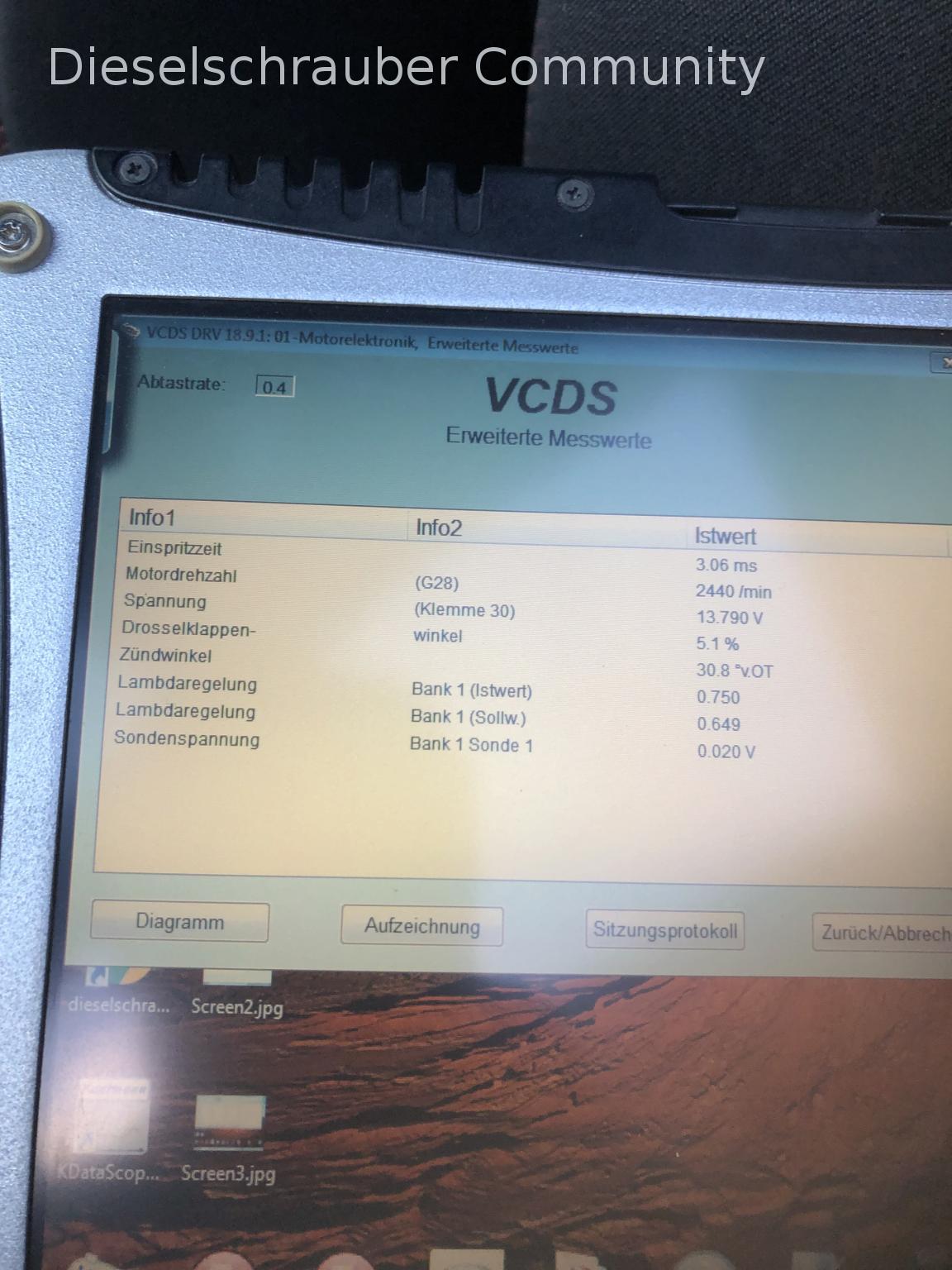

Messaggio05-08-2019, 20:57    Oggetto: Problema di regolazione Lambda su Seat Leon Cupra 1.8 T BAM Cita
Quindi, i valori di lambda sono al limite massimo, ma la tensione di lambda del sensore di controllo è troppo bassa. Potrebbe dipendere dai valori previsti e reali, oppure ho commesso un errore di valutazione?
L'accensione anticipa notevolmente, già a 2500 giri al minuto l'anticipo è di 35 gradi prima del punto morto superiore.
Ecco un'altra foto. Posso caricare i risultati dell'autoscansione, se necessario.
Cordiali saluti.
Leon.

Messaggio06-08-2019, 8:39    Oggetto: Problema di regolazione Lambda su Seat Leon Cupra 1.8 T BAM Cita
Quali valori forniscono i sensori per le temperature (motore, aria aspirata, ecc.)?
Se il sistema di gestione del motore (STG) rileva che la temperatura è troppo bassa, aumenta la quantità di carburante iniettata e probabilmente regola anche l'anticipo di accensione.
È una possibilità.

Messaggio17-03-2020, 11:17    Oggetto: Problema di regolazione Lambda su Seat Leon Cupra 1.8 T BAM Cita
Beh, guardando i valori, si capisce subito che il sistema sta funzionando in modo eccessivamente performante. Ti vengono le lacrime agli occhi quando si sta in mezzo ai gas di scarico.
L'accensione anticipata potrebbe essere causata dalla mancanza di pressione di sovralimentazione e dalla compressione relativamente bassa, in combinazione con una miscela troppo ricca. Non appena il motore si sarà riscaldato, il sistema di controllo della fasatura anticitipo interverrà automaticamente per anticiparla; nello stato operativo attuale, è possibile impostare un'anticipo massimo. Non mi preoccuperei di questo aspetto per il momento.
Presumo che questo sistema sia regolato in modo eccessivamente "grasso" e che il BAM (unità di misura) utilizzi una sonda di controllo a 4 poli. Normalmente, con questo tipo di sonda, si ottiene il segnale della sonda tra i pin 3 e 4 (di solito ci sono 2 cavi dello stesso colore e 2 di colori diversi provenienti dalla sonda, e sono necessari i due cavi di colori diversi). In Bosch, il cavo grigio è il positivo (+) e quello nero è la massa.
Qui dovresti misurare con un multimetro tra il pin 3 e il pin 4, a motore caldo. Se la miscela è troppo ricca, dovresti misurare una tensione superiore a 0,6V. Se è così, hai un problema di cablaggio; se non lo è, il tuo sensore è difettoso.
