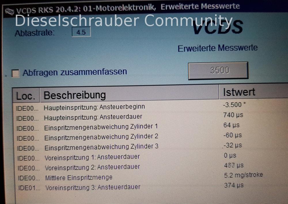

Ciao forum,
Il motore fa un rumore molto forte durante l'accelerazione (anche quando è caldo). L'olio è stato sostituito di recente per escludere la presenza di gasolio nell'olio come causa del rumore.
L'officina ha sostituito gli iniettori dei cilindri 2 e 3.
Deviazione della quantità di iniezione: cilindro 1: 64 µs.
Deviazione della quantità di iniezione: cilindro 1: -44 µs.
È sufficiente sostituire solo l'iniettore del cilindro numero 1? Oppure ci si può aspettare ulteriori problemi? (Non riesco a interpretare i -44µs... entro quali tolleranze rientrano i valori indicati in µs?).
Grazie.

Qual era il problema, oltre al rumore dei chiodi? Dopo aver sostituito gli iniettori, i valori di correzione IMA sono stati inseriti?
Probabilamente, con la tua lista, ti riferisci ai valori relativi ai cilindri 1, 2 e 3 (così dice la sfera di cristallo).
Si potrebbe avere un'idea più precisa se ci fornissi un'immagine dei dati di misurazione estesi, come mostrato nell'immagine allegata (in questo caso, si tratta di un motore a 4 cilindri da 1,6 litri).

440cui
Iscritto il: 31/03/2020
Messaggi: 8

Ho preso in consegna il veicolo con le seguenti caratteristiche:
Fatture per lavori di carrozzeria e riparazioni.
Sostituiti gli iniettori dei cilindri 2 e 3.
Durante il controllo della codifica degli iniettori 2 e 3.
Ho notato che in uno di essi non era stata eseguita alcuna codifica.
Sono riuscito a risolvere il problema, grazie alle istruzioni che ho trovato qui per la corretta codifica.
Non sono disponibili ulteriori informazioni su cosa sia stato fatto da questa officina su questi due iniettori.
"Il testo che mi hai fornito è mancante. Per favore, fornisci il testo che desideri tradurre dal tedesco all'italiano."

Messaggio04-10-2020, 23:40    Oggetto: Deviazione dell'iniezione nei motori 1.2 TDI CWFA Cita
Durante la verifica della codifica degli iniettori 2 e 3.
è stato corretto, e questo l'ho potuto fare grazie alla guida qui presente per la corretta codifica lunga
Non capisco. Conosco solo la registrazione dei valori di correzione (e il loro controllo) tramite i canali di adattamento, ma non tramite la codifica. A quanto ne so, l'unica selezione possibile avviene tramite la spunta di caselle e l'utilizzo di valori predefiniti in liste.
440cui
Messaggi: 8
Messaggio04-10-2020, 23:54    Oggetto: Deviazione dell'iniezione nei motori 1.2 TDI CWFA Cita
Sì... La codifica è un termine improprio... intendevo l'inserimento dei valori di correzione icon_wink.gif.

Messaggio05-10-2020, 13:38    Oggetto: Deviazione dell'iniezione nei motori 1.2 TDI CWFA Cita
Lo avevo già sospettato. Sembra che i dati misurati disponibili dalla centralina del motore nel 1.2 TDI forniscano poche informazioni, così come nel 1.6 TDI, rispetto al 2.0 TDI.
Le variazioni nelle quantità di iniezione (espresse in unità di tempo) sono probabilmente valori di correzione per il minimo. Nell'analisi del DDYA che ho effettuato, i valori scendono a zero quando si accelera.
La durata dell'iniezione, a parità di pressione costante del rail, è un indicatore della quantità di carburante iniettata. Confrontando le deviazioni con la durata dell'iniezione, si osservano variazioni nell'ordine del 10%. Per noi, finora, questo è rimasto entro i limiti di tolleranza. Il cilindro 1 è leggermente meno potente.
Ci sono altre cose che puoi fare, come misurare la quantità di carburante di ritorno, sia nel complesso che per ogni singolo iniettore. Potresti riscontrare delle anomalie. A tal proposito, dovresti consultare una guida alla riparazione del motore. Ci sono prodotti VW disponibili da Erwin?
Altrimenti, un buon servizio Bosch potrebbe avere maggiori possibilità di effettuare controlli sul motore in funzione.
Ascoltare i singoli cilindri può essere utile?

Messaggio05-10-2020, 18:29    Oggetto: Deviazione dell'iniezione nei motori 1.2 TDI CWFA Cita
@HerbertVisualizzazione profilo: Herbert
icon_thanks.gif per il tuo tempo e la tua valutazione!
Pertanto, al momento, non devo sostituire l'iniettore del primo cilindro. A quale valore dovrei fare questo?

Messaggio05-10-2020, 20:27    Oggetto: Deviazione dell'iniezione nei motori 1.2 TDI CWFA Cita
Descriverò la situazione sulla base dell'esperienza: variazioni superiori a circa 1,5 mg per ciclo (con una quantità di iniezione di 5 mg per ciclo) sono considerate un problema. Tradotto in termini di tempo, ciò significa che con una durata dell'iniezione di 500 microsecondi, si ottengono 150 microsecondi.
Il problema non è il minimo regime, ma il rumore durante il funzionamento sotto carico. Ecco, quindi, di nuovo il mio commento nel post precedente.
