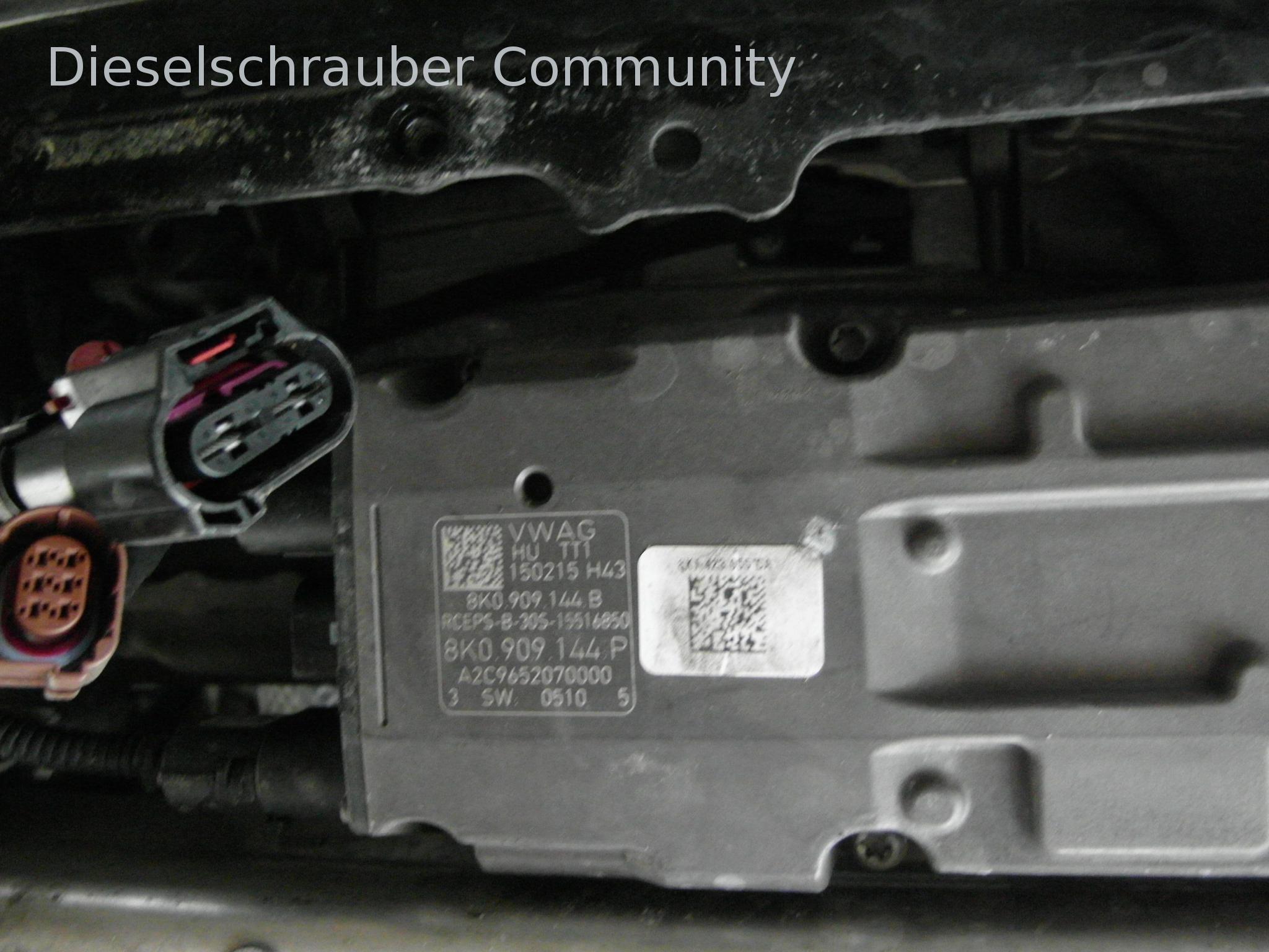

Ciao, si tratta dello sterzo elettrico "grande" Audi, modello RCEPS, installato sulla mia A5 8T del 2015.
Alcune domande a riguardo le avevo già poste qualche settimana fa in un altro forum, che mi sembrava più adatto all'argomento (https://www.motor-talk.de/forum/steuergeraet-audi-a4-a5-elektromech-lenkung-t6644606.html). Ma su questo campo specifico, non si trova quasi nulla online, e anche dopo una ricerca approfondita, non ho trovato nulla di concreto.
Fatti:
Dopo un urto moderato sulla ruota sinistra, il sistema di sterzo segnala un errore nell'unità di controllo. L'accesso ai comandi non è più possibile (luce rossa, nessuna funzionalità; alimentazione presente). Quindi, ho acquistato un sistema di sterzo usato.
Adesso voglio installarle, ma come faccio a farle funzionare?
Domande:
Ho trovato alcune informazioni, ma non mi fido completamente, e vi chiedo la vostra opinione. Sicuramente qualcuno di voi avrà qualche informazione più precisa in merito.
1. Qui non si tratta di calibrare il sensore dell'angolo di sterzata/gli arresti dello sterzo, questo è ampiamente chiaro e non dovrebbe essere un problema risolvibile con VCDS.
Un'opzione potrebbe essere quella di sostituire solo la centralina. L'operazione è semplice. Tuttavia, ho letto che il sistema potrebbe rilevare se la centralina è installata su un altro tipo di sterzo e, in tal caso, smettere di funzionare completamente. Ma fatico a crederci, perché non vedo nulla nel resto del sistema di sterzo che possa permettere l'identificazione.
3. In ogni caso, sembra che il problema sia che, all'accensione del quadro, avvenga una richiesta del VIN dalla centralina al veicolo. In questo caso, la centralina di ricambio dovrebbe essere registrata sul nuovo veicolo. È possibile farlo con VCDS, e se sì, come? Oppure solo con VCP o ODIS, ecc. (di questi sistemi non so nulla)? È possibile farlo solo tramite il icon_smile.gif?
4. I sistemi di sterzo hanno subito diverse modifiche nella versione del software (parola chiave "sterzo a griglia"): Vorrei che il ricambio avesse, nel medio termine, almeno la versione del software presente sul pezzo originale (come indicato sulla stampa "0510", vedi immagine). Come posso ottenere questa versione sul ricambio (come indicato sopra; lo stesso problema si verificherebbe anche nell'acquisto di un pezzo nuovo, che probabilmente verrebbe fornito senza la versione corretta).
Preferirei che tutto rimanesse com'era. Non riesco ancora a credere che un semplice urto contro una bordatura stradale possa danneggiare elettricamente la centralina. Continuo a sospettare un blocco software (simile a quello della centralina dell'airbag; forse causato da un'eccessiva coppia di sterzata o qualcosa di simile). Qualcuno ha esperienza in merito?
Ci sono decine di migliaia di questi sistemi installati, e mi chiedo perché ci siano così poche informazioni disponibili al riguardo. Sembra che fossero montati solo su modelli A4, A5 e A6, e forse nemmeno sul Passat. Inoltre, probabilmente non sono più prodotti in serie.
Sarei grato per ogni suggerimento.
Saluti.
Andreas.

Messaggio18-09-2019, 7:35    Oggetto: Integrazione dello sterzo elettrico Audi (RCEPS) Cita
Quali errori vengono segnalati nella scansione? Potrebbe essere che, a causa del contatto con il marciapiede, un sensore nello sterzo abbia subito danni. Avete già chiesto ad Audi quali potrebbero essere le cause di questi errori?
Posso ancora aggiungere questo articolo.
https://forum.vcdspro.de/index.php?/wiki/vehicle/audi/a8/audi-a8-4h-r69/&area=vehicleinfo&content=audi-a5-rceps-elektronische-lenkung-r31
Andreas
Tradotto il 09-07-2026, 0:35.

Messaggio27-09-2019, 14:53    Oggetto: Integrazione dello sterzo elettrico Audi (RCEPS) Cita
Ciao, grazie per l'informazione @VAG-driver.
Non avevo ancora trovato il post a cui si fa riferimento, e ci sono diverse cose che non conosco. Dopo la mia vacanza, mi occuperò di approfondire la questione. Da Audi, non ho chiesto dettagli specifici, ma hanno subito proposto di sostituire l'intero sistema di sterzo. Tuttavia, non sono disposto a farlo "a scatola chiusa" vista la spesa.
Avrei ora un altro sistema di sterzo qui (3 anni più vecchio). Come ho già chiesto prima: è un problema se, solo a scopo di prova, si cambia la centralina (qualcuno aveva affermato su un sito inglese che questo comporterebbe il blocco del sistema; ma non ci credo, vedi sopra). Probabilmente, almeno inizialmente, si accenderebbe la spia gialla a causa della mancata corrispondenza del numero di telaio (VIN).
Messaggi VCDS:
Ecco la traduzione:
Nella prima sezione, è ancora presente il messaggio di errore di STG 44. Le altre sezioni, a mio parere, sono di importanza secondaria e le ho aggiunte nella seconda sezione, altrimenti diventerebbe troppo disordinato.
Per quanto ne ho visto, il problema riguarda principalmente i componenti secondari, ovvero la correzione dell'errore del sensore di temperatura del liquido di raffreddamento (G85). Tuttavia, non riesco nemmeno ad accedere al menu della centralina elettronica (ECU) a causa del messaggio di errore primario.
"Dopo un urto contro un cordolo, il sistema di sterzo segnala un errore. La ruota presenta solo dei graffi, ma la barra di tracciamento era leggermente piegata e ha dovuto essere sostituita. Non sono visibili altri danni. Secondo VCDS, la centralina è difettosa e ora mostra questi messaggi (che non possono essere cancellati; ho rimosso alcune informazioni non essenziali; la versione completa è qui sotto):"

Messaggio12-05-2020, 11:24    Oggetto: risolto! Cita
Ho risolto questo problema qualche mese fa e vorrei fornire qui alcune indicazioni conclusive. In questo modo, chiunque cercherà di risolvere problemi simili in futuro avrà almeno alcuni suggerimenti verificati per fare fronte alle voci che circolano.
Ich habe mir also dann eine gebrauchte Lenkung aus einem Heckschaden gekauft und eingebaut. Die war zwar 1,5 Jahre älter und mit dem vorherigen Softwarestand, aber das war erstmal eine aussichtsreiche Möglichkeit. Und Sie war mit belegbarem km-Stand und relativ bezahlbar. Relativ heißt "nur" wenige Hunderter, viele wollen ab 500.- aufwärts. Zum Vergleich: die "kleine" elektrische Lenkung aus A3, Golf, Passt etc, gibt es gebraucht und gleich alt ab 100.-, hydraulische (ältere) für unter 50.-. NeuPrezzo a quattro cifre, senza installazione.
Quindi, una volta installato, il sistema di bordo richiede di effettuare la calibrazione. Basta percorrere qualche metro in avanti e indietro, poi spostarsi completamente a destra finché non emette un segnale acustico, e fare lo stesso a sinistra: e il processo è completo!
Da qualche migliaio di chilometri non si sono verificati problemi, e la guida è fluida e piacevole.
Conclusione:
- Non è nemmeno necessario VCDS per l'apprendimento.
- a quanto pare, non avviene alcuna corrispondenza tra il codice FIN e il numero di telaio, come sostenuto in alcuni casi (il che genererebbe un messaggio di errore).
- Non posso dire se sia possibile sostituire la centralina senza staccarla dal sistema meccanico. Alcuni sostengono che in quel caso si verifichi un blocco (cosa in cui non credo, come detto sopra). Tuttavia, non volevo correre questo rischio. Anche perché credo che nel mio caso non sia la centralina stessa ad essere difettosa, ma piuttosto i componenti periferici (attuatore, sensore, ecc.).
Vorrei comunque aggiornare il software, ma non sono riuscito a trovare alcuna istruzione per farlo. Non è possibile farlo con VCDS?
Saluti.
Andreas.

Messaggio12-05-2020, 13:50    Oggetto: Risolto! Cita
Non sarà possibile risolvere il problema senza l'aiuto dell'officina. Ti consiglio di rivolgerti all'officina di cui ti fidi e di esporre il tuo problema. Anche se vivo vicino, non posso darti consigli specifici a Darmstadt a causa della mia mancanza di esperienza in quella zona.
Posso comunque consigliare l'azienda Auto Schütz a Dieburg. Questo non deve essere considerato una pubblicità. Spero inoltre di non aver violato le regole di questo forum.
Andreas
Tradotto il 09-07-2026, 1:46.
Messaggi: 18073
Messaggio12-05-2020, 19:35    Oggetto: Integrazione dello sterzo elettrico Audi (RCEPS) Cita
Grazie per il feedback! Sì, è consigliabile che Audi installi un software diverso per la centralina.
