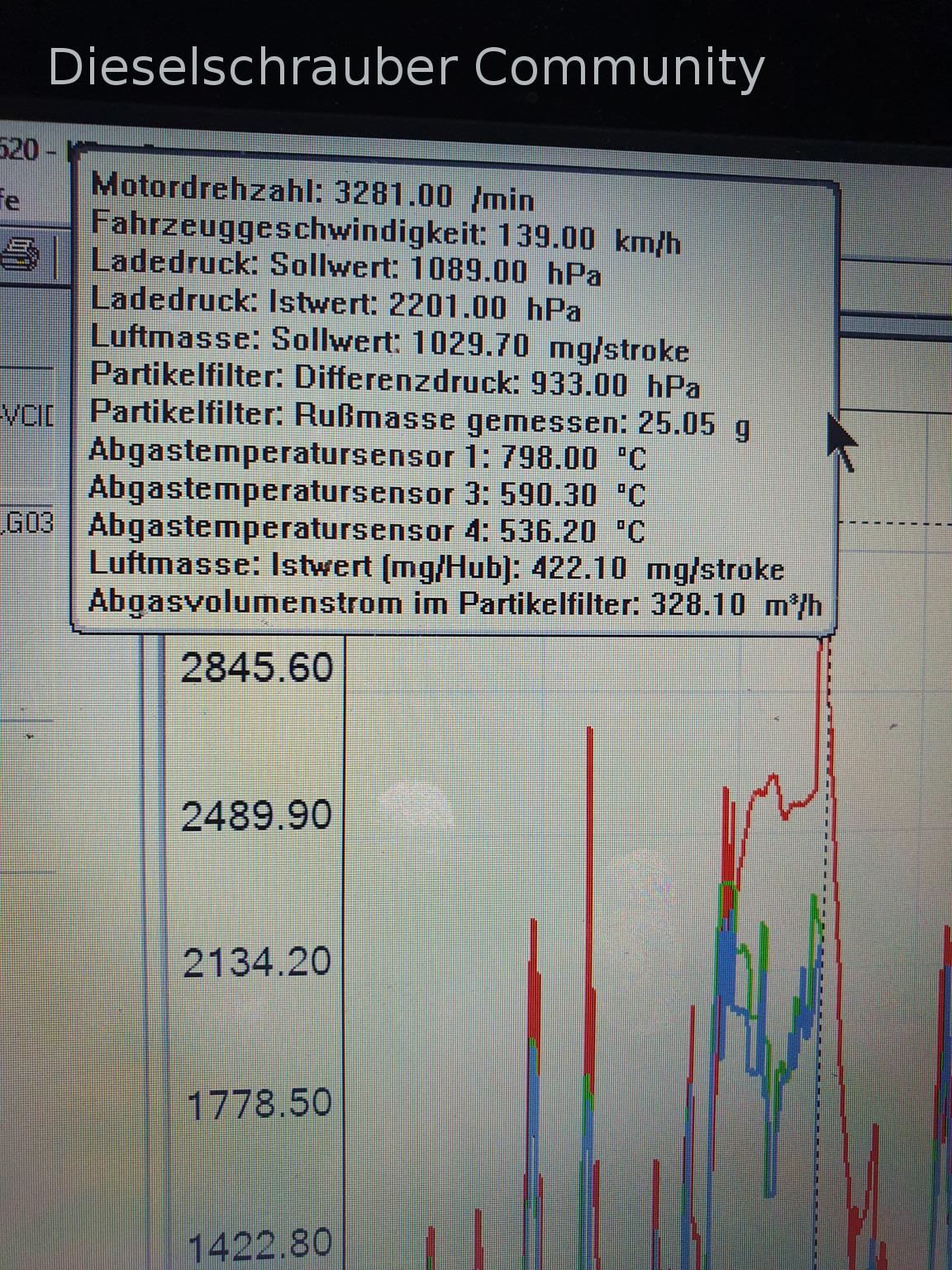

Messaggio01-06-2020, 17:11    Oggetto: Rigenerazione TDI frequente? Cause del particolato. Cita
Credo di aver già trovato qualcosa!
A 3200 giri al minuto, il valore desiderato della massa d'aria è di 1029,70 mg/ciclo, mentre il valore effettivo è di 422,10 mg/ciclo!
Il turbocompressore sta avendo problemi: dovrebbe avere una pressione di 1,089 bar, ma ne indica 2,201. È strano che non riceva alcun messaggio di errore in questa situazione!
Ho allegato una foto del disastro!
Per me, domani dovrò andare sotto l'auto per controllare tubi e altri componenti.
Saluti.
Ralf.

Messaggio01-06-2020, 17:14    Oggetto: Rigenerazione TDI frequente? Cause del particolato. Cita
Puoi estrarre qualcosa dal messaggio e pubblicarlo qui?

Immediatamente dopo la rigenerazione, il valore di fuliggine "misurato" è già di nuovo al massimo o rimane al massimo.
Qual è il valore del sensore di pressione differenziale quando il motore è spento?
Conosco il caso in cui la massa di fuliggine calcolata è significativamente superiore a quella misurata. Questo può portare a una rigenerazione più frequente, e quest'ultima termina quando il valore più basso si avvicina a zero, senza che il valore più alto (calcolato) si riduca di conseguenza.
Se possibile, potresti registrare un processo di rigenerazione utilizzando i dati sopra indicati? Esiste ancora un bit di stato che indica lo stato della rigenerazione.

Messaggio02-06-2020, 8:35    Oggetto: Rigenerazione TDI frequente? Cause del particolato. Cita
Il sensore di differenza di pressione indicava 17 dopo un lungo periodo di inattività, mentre dopo l'ultima corsa, con il motore spento ma ancora caldo, indicava 45.
Oggi, dopo il lavoro, controllerò i tubi che vanno dal turbocompressore al collettore di aspirazione. Sembra che la quantità d'aria aumenti notevolmente rispetto al valore previsto a regimi più alti, e sospetto una perdita nella tubazione dell'aria di sovralimentazione. Questo causa un aumento della formazione di fuliggine, che la rigenerazione del filtro antiparticolato non riesce a compensare.

Messaggio02-06-2020, 19:39    Oggetto: Rigenerazione TDI frequente? Cause del particolato. Cita
Appena uscita dal garage, ecco il mio resoconto:
Il circuito del turbocompressore è sigillato; ho verificato l'intera area con una pressione di circa 1,5 bar e non ho riscontrato perdite di pressione o sfiati d'aria.
Ora sono intelligente quanto lo ero prima...
Anche se ora vi sto sicuramente disturbando, sarei molto grato per ulteriori consigli. icon_redface.gif
Potrebbe essere che il sensore di pressione differenziale, nuovo e originale Bosch, stia fornendo valori errati, causando così ripetuti cicli di rigenerazione del campo? I valori che sta fornendo mi sembrano troppo alti, oppure vi sembrano plausibili?

Zu hoch ist noch vorsichtig ausgedrückt. Bei stehendem Motor sollte der Wert nahe 0 hPa sein. Vedi https://community.dieselschrauber.org/it/viewtopic.php?t=27732.
Dove è stato acquistato? (Non cosa).
