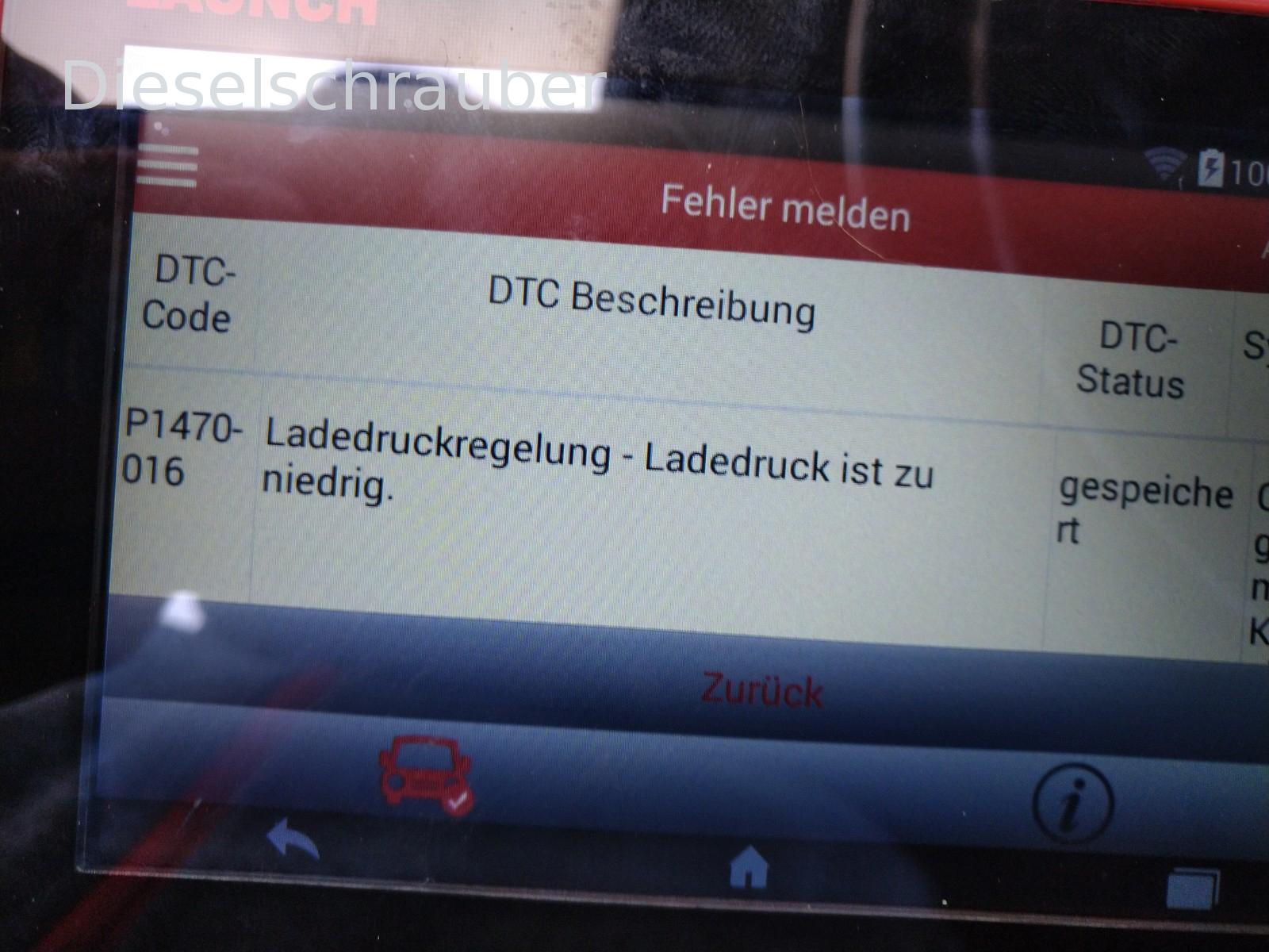

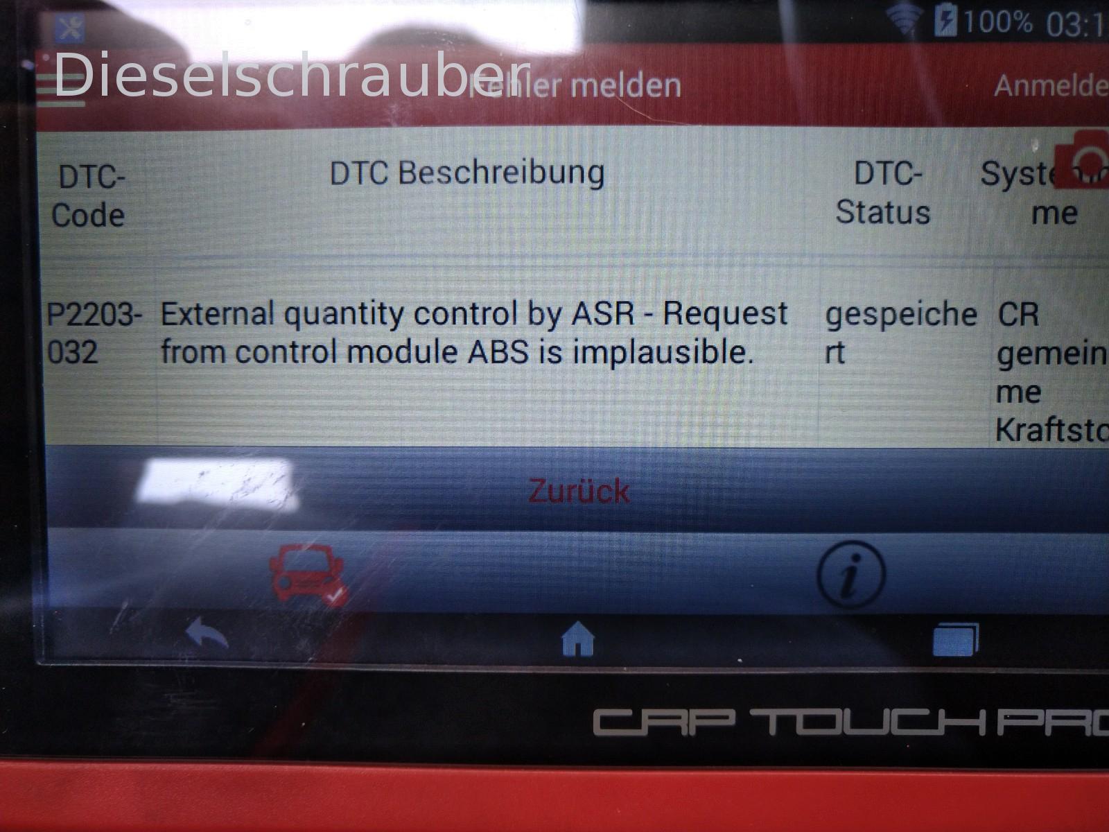

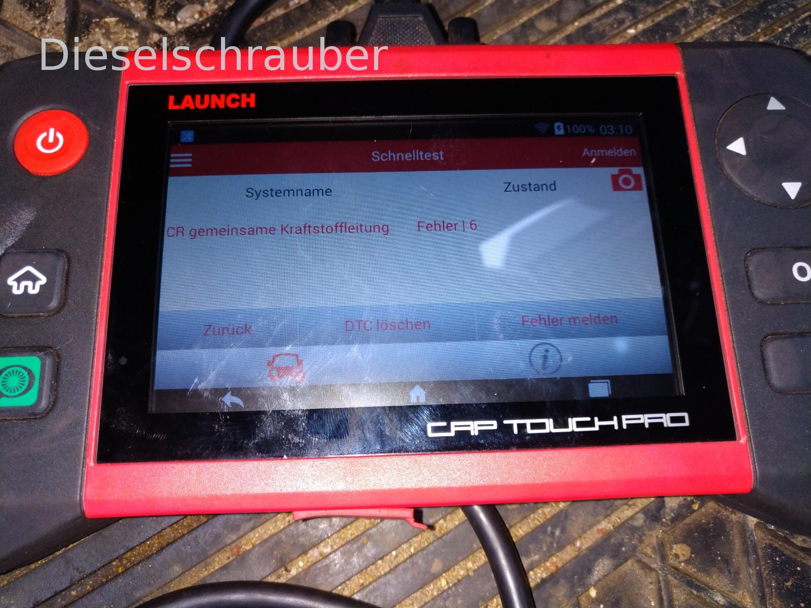

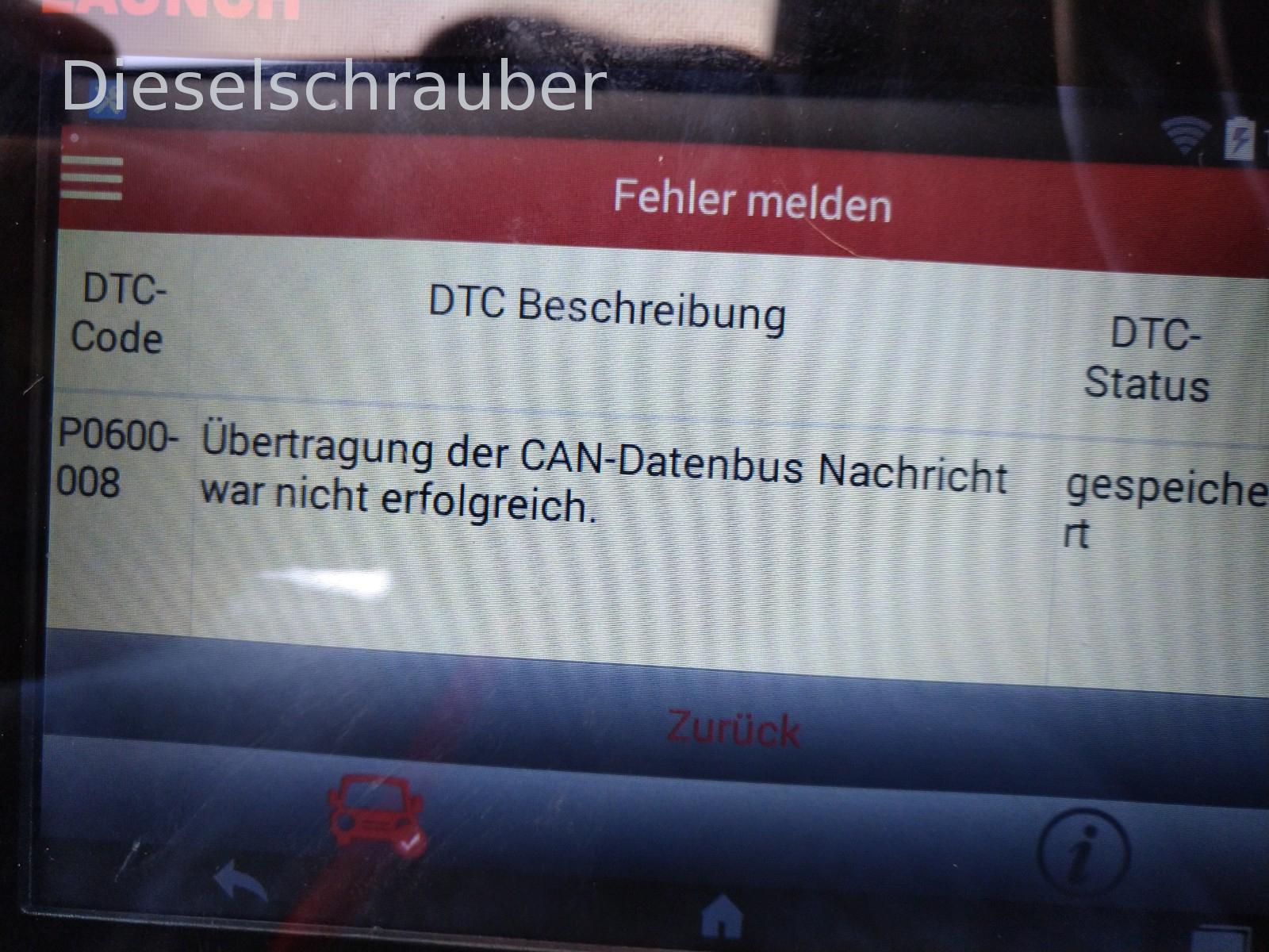

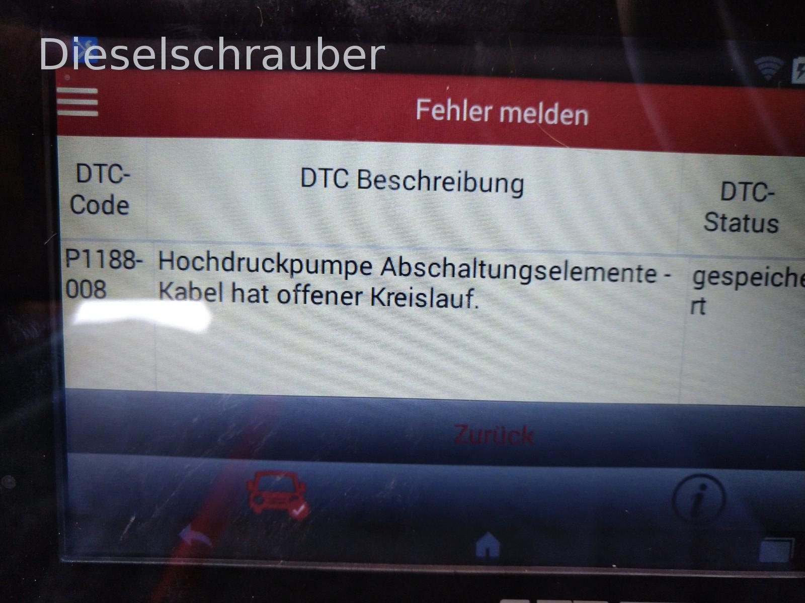

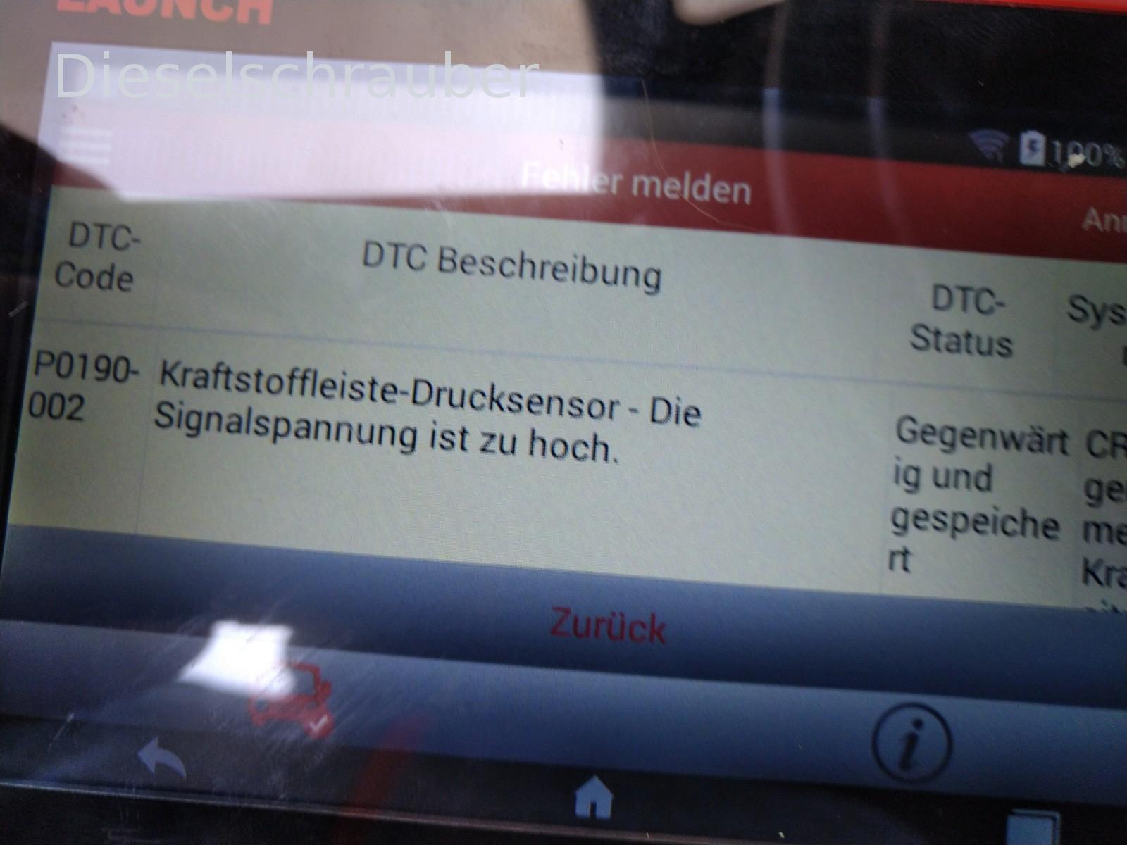

Messaggio28-11-2021, 15:53    Oggetto: Mercedes Sprinter 311 CDI: problema al motore e spia EDC accesa Cita
Ciao e grazie in anticipo per la risposta, ma non ho ancora immatricolato il furgone e, visto come va, non volevo fare troppi chilometri.
Mi sono preso un altro, il terzo. Ho preso in prestito un dispositivo di lettura e grazie a quello sono riuscito ad andare un po' avanti.
Sensore di pressione della barra di alimentazione (sensore del tubo collettore?).
La tensione del segnale è troppo alta.
- Elementi di interruzione per pompe ad alta pressione - Il cavo è scoperto.
Ciclo.
Alla pompa, ho staccato la spina e c'era un po' di gasolio all'interno. Ho anche sostituito i tubi del carburante e, durante l'operazione, potrei averne fatto gocciolare un po'.
Ho impostato il mio multimetro su 20V e ho effettuato la misurazione sulla spina. È apparso il valore 860. Anche sul cavo del sensore del tubo di scappamento è comparso 860. Questi valori sono corretti? Non ho misurato personalmente i sensori.

Messaggio29-11-2021, 23:59    Oggetto: Mercedes Sprinter 311 CDI: problema al motore e spia EDC accesa Cita
L'errore è stato trovato e corretto.
Il connettore del sensore di pressione del rail era danneggiato, in particolare il cavo di massa.
