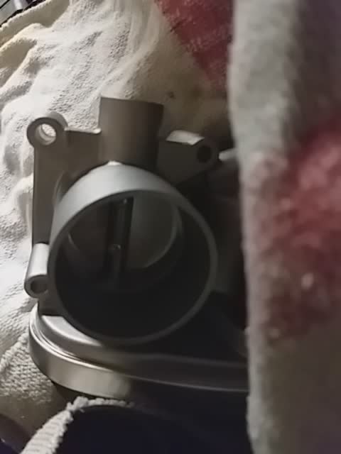

Ho un problema con il motore di un Audi A2, codice motore BBY.

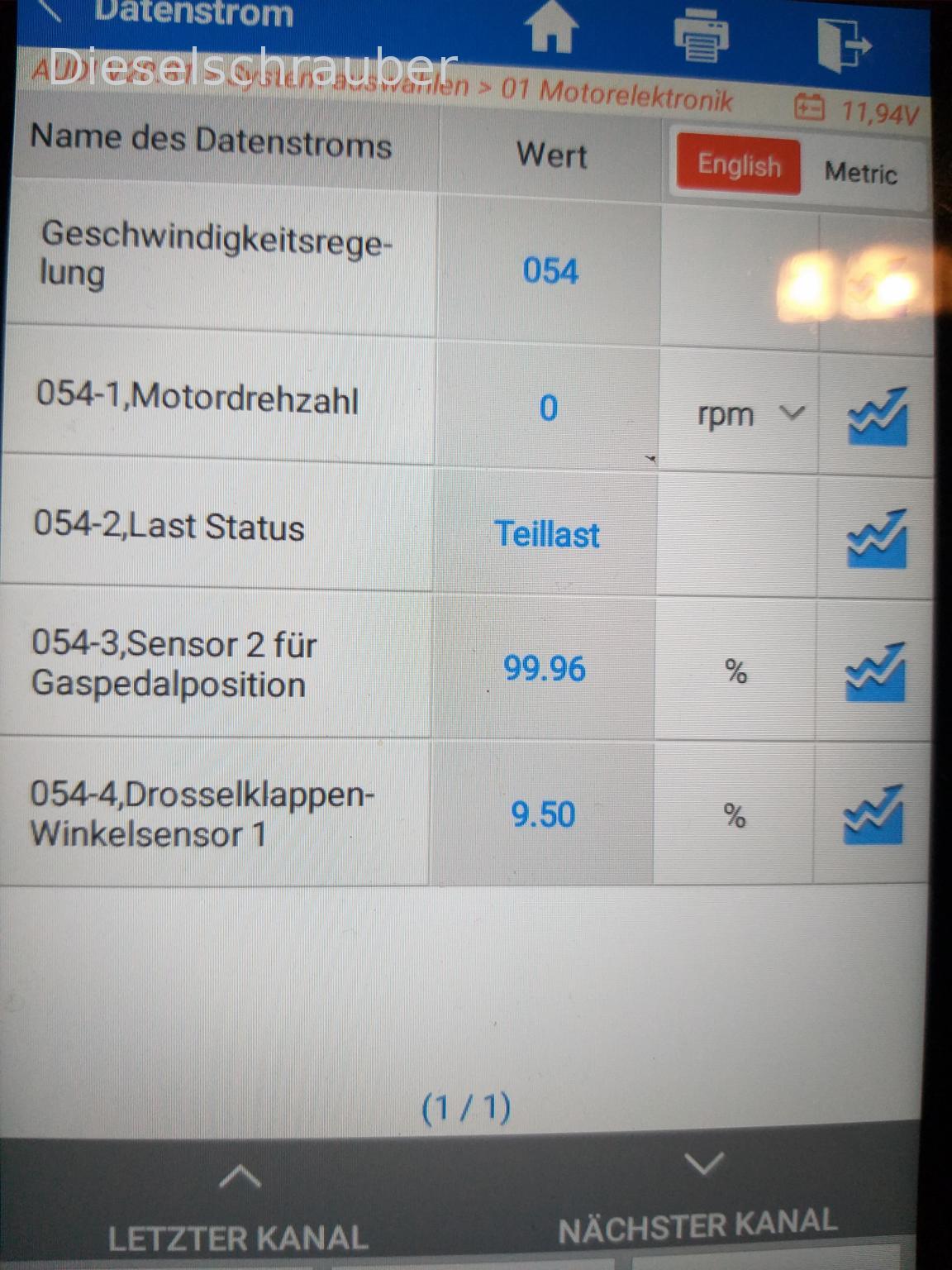

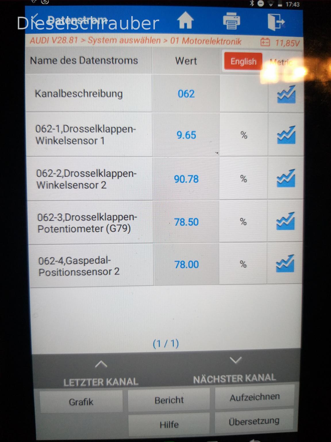

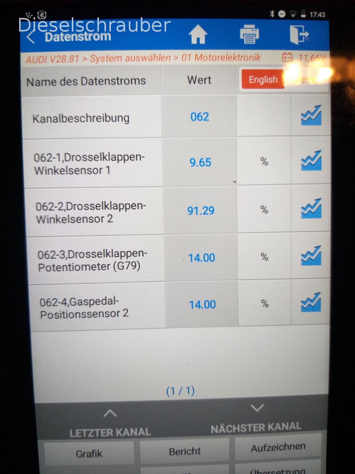

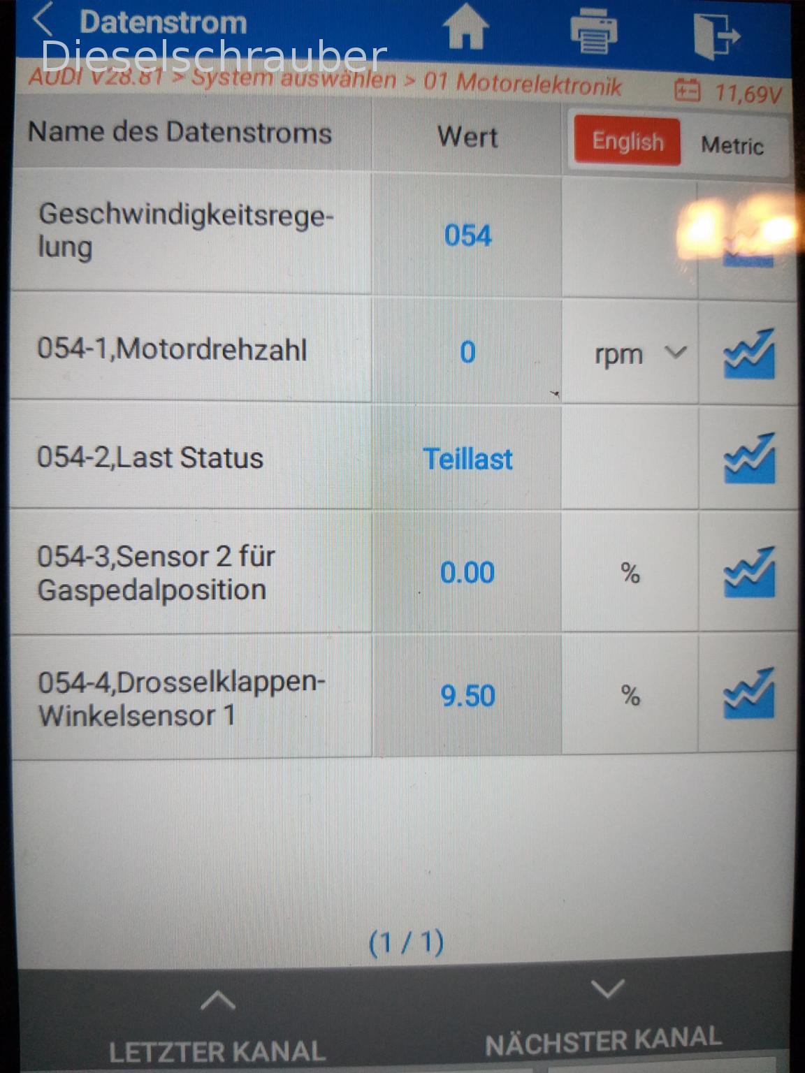

La valvola di controllo non permette di impostare le impostazioni predefinite.
Quando eseguo un test di controllo, la valvola si apre e si chiude correttamente. Tuttavia, quando la controllo con il blocco di misurazione 60, si attiva, ma vibra leggermente e si apre minimamente. Poco dopo, viene visualizzato un errore.
Sto cercando di caricare un video, insieme a qualche foto dei blocchi di misurazione.
Saluti, Daniel
Audi A2, valvola del motore, non permette di impostare la posizione predefinita. - 20211018_184433.mp4
Hier noch die Klappe bei der Stellglieddiagnose

Ok, capito.
Sì, funziona anche per me, come indicato nelle istruzioni.
Potrebbe anche essere dovuto al fatto che nella memoria di errore è memorizzato l'errore P1581 "Impostazione predefinita non eseguita". Questo però non può essere cancellato finché non è stato associato .
Utilizzare VCDS con licenza, spesso si riscontrano problemi con "dispositivi di terze parti".
La mia unità di controllo del veicolo S101, che utilizzo "solo occasionalmente", a volte rifiuta di funzionare correttamente, e questi problemi possono essere risolti con il VCDS.
