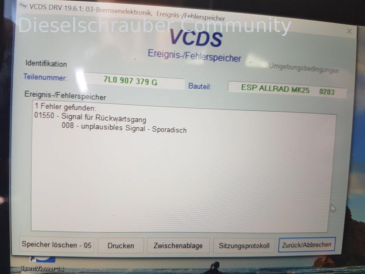

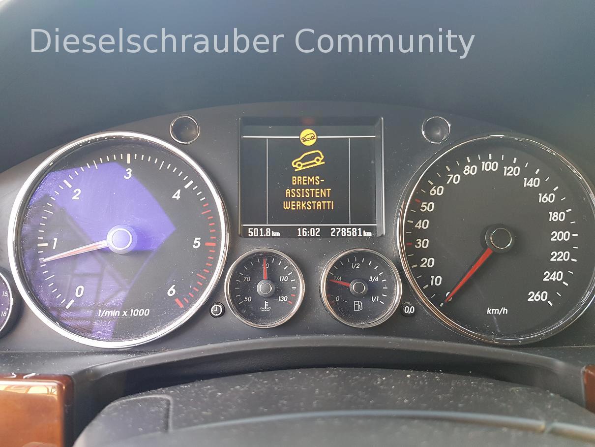

Ho comprato un nuovo giocattolo, la stupidità ha trionfato sulla ragione  .
Ho già riparato diverse cose, come le valvole del collettore di aspirazione e gli ammortizzatori del portellone posteriore... e, oltre ad altri problemi, c'è anche l'errore menzionato nel titolo. La proprietaria precedente l'ha acquistato con questo difetto e ci ha convissuto, quindi ora me ne devo occupare io.
L'errore si verifica quando inserisco la retromarcia e l'auto inizia a muoversi all'indietro, a volte immediatamente, a volte dopo alcuni metri; in questi casi, si sente un segnale acustico e viene visualizzato il seguente messaggio di errore sul display. Leggendo i dati della centralina ABS, compare il seguente messaggio.
Ho già provato a usare Google, ma purtroppo finora senza risultati. Ho la forte volontà di risolvere questo problema, e sarebbe fantastico ricevere un aiuto qui!
Grazie.

Esaminerei innanzitutto la scheda ESP SG per verificare se presenta segni di umidità, muffa o corrosione.

Per semplificare, controllerei semplicemente l'interruttore della retromarcia e il suo cablaggio.

Ho già sostituito l'interruttore, il cablaggio, per quanto riesco a vedere, è in ordine, le luci di retromarcia si accendono quando si inserge la retromarcia.
L'errore rimane registrato.

Vorrei capire come la centralina ESP riceve l'informazione che è stata inserita la retromarcia. Sospetto che l'interruttore della retromarcia non sia collegato direttamente all'ESP, ma probabilmente a un'altra centralina, che a sua volta comunica con l'ESP tramite il bus (o un altro cavo?). Pertanto, è necessario innanzitutto verificare se, in caso di guasto, la marcia di retromarcia viene sempre rilevata dalla centralina (registrare il segnale!). Se il bit dovesse cambiare anche solo per un breve istante, ciò potrebbe spiegare il tuo problema.
In generale, ipotizzo che l'errore si verifichi quando la direzione di marcia rilevata dall'ESP non corrisponde alla direzione della retromarcia. Finora, ci siamo affidati principalmente al corretto funzionamento dell'ESP, ma il segnale della retromarcia non corrisponde. Ma è possibile anche il caso inverso?
Cosa succede se si utilizza la marcia "N" (neutral) in salita o in discesa su un percorso montuoso per un tratto di strada prolungato? Potrebbe questo fornire un indizio sulla causa del problema? (Questa è la mia ipotesi). Potrebbe essere che l'ESP riconosca erroneamente la direzione di marcia a causa di un malfunzionamento di un altro sensore.

Ieri l'ho registrato, ma al momento, quando si inserge la retromarcia, compare subito un messaggio di errore e l'auto non si muove nemmeno di un millimetro.
Quello che ho notato è che, quando si inserge la retromarcia, il climatizzatore automatico passa in modalità ricircolo......  marcia inserita, ritorna alla modalità normale.

Considerando i sintomi, sospetto che il sistema ESP sia stato sostituito con una versione non completamente compatibile. Oppure, ho assemblato un'auto funzionante utilizzando pezzi di due auto danneggiate, con una combinazione appropriata delle centraline elettroniche.
Se il sistema automatico di climatizzazione passa alla modalità di ricircolo dell'aria quando si inserge la retromarcia, questa informazione dovrebbe essere disponibile, come previsto, sul sistema di bordo dell'autobus.
Hai uno schema elettrico che mi possa aiutare a capire a quale centralina è collegato l'interruttore di retromarcia e come viene inviato il segnale al bus?

Rüdi ha scritto: | | L'ho registrato ieri, e al momento, il messaggio di errore compare non appena si inserisce la retromarcia, e l'auto non si muove nemmeno di un millimetro. |
Ok, in questo modo vengono esclusi tutti i sensori che rilevano una rotazione (sensori delle ruote, sensori di velocità nel cambio e simili).
A mio parere, ciò lascia solo la possibilità che un segnale discreto non sia compatibile con un messaggio di tipo "bus". Oppure, come scritto da Rainer, alcuni messaggi non sono compatibili con i sistemi di gestione tecnica installati.
Rüdi ha scritto: | Ho notato anche che, quando si inserisce la retromarcia, il climatizzatore automatico passa in modalità ricircolo...... Si toglie la marcia, si torna indietro |
Benvenuti in un veicolo moderno
È normale considerando l'anno di costruzione e si verifica almeno in diverse parti della gamma VAG. Dovrebbe servire a impedire che gli odori di scarico entrino nell'abitacolo.
Contemporaneamente, l'aria condizionata viene attivata (se era stata precedentemente disattivata manualmente) e, nei veicoli più vecchi, durante le manovre di retromarcia più lunghe, si produce il tipico rumore di avviamento del sistema di climatizzazione.

Ho cercato anche su  "Dr. Google" per quanto riguarda questo problema con il T-Reg, e sembra che sia un problema diffuso, presente su molti veicoli, anche nuovi, di questa marca, tanto che la Volkswagen non è riuscita a risolverlo in anni, quindi non è un caso isolato...

È aggiornata la software ESP? Potrebbe essere utile cercare il numero di parte su Google e confrontare le versioni del software.
