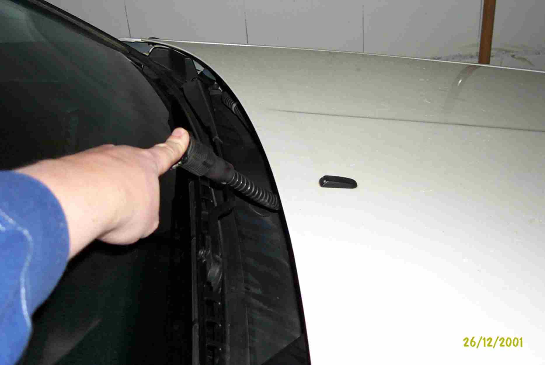

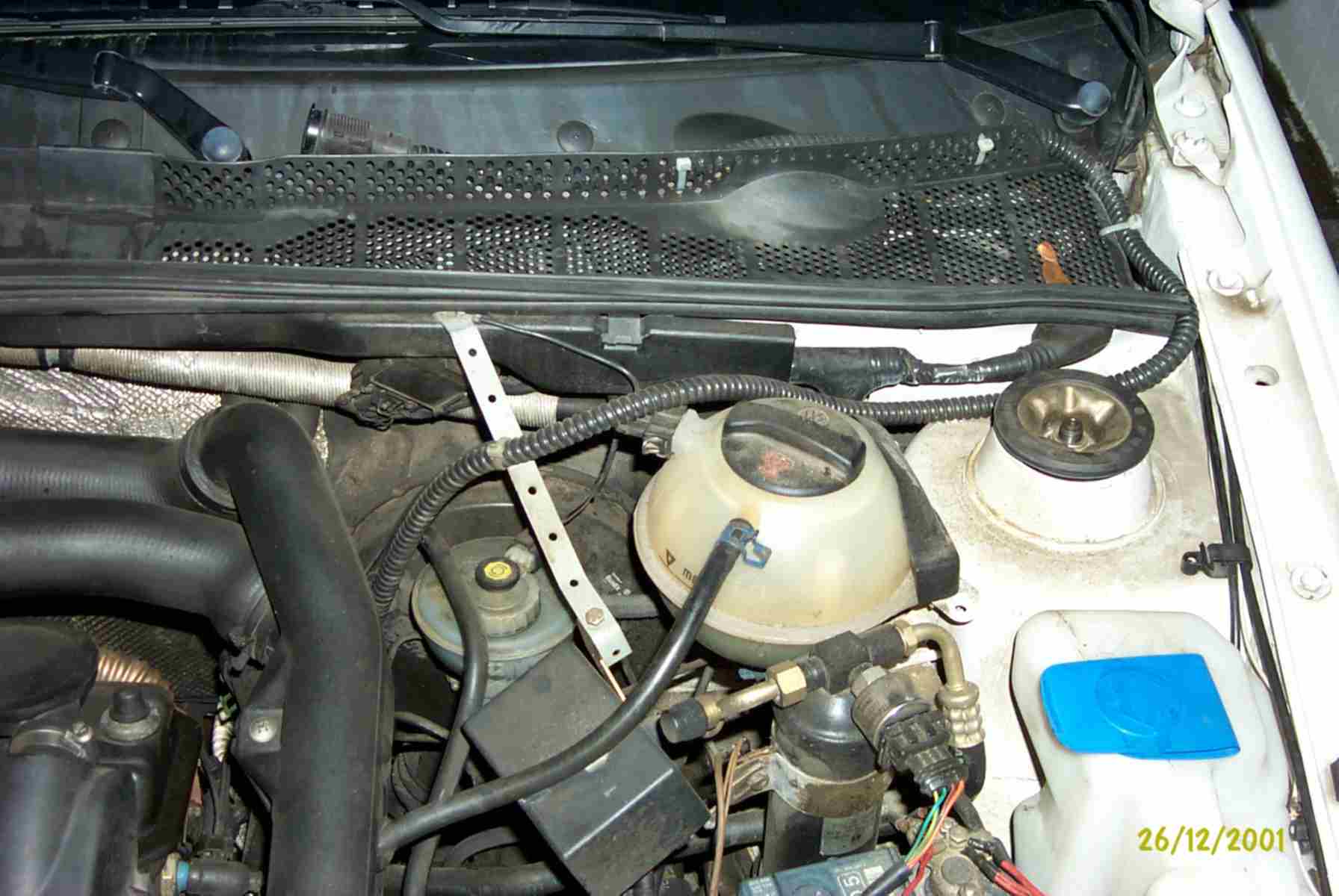

Collegare i cavi (non dimenticare la clip in plastica) e, se desiderato.
Imbarazzato (trovo che il posto nel serbatoio dell'acqua sia il migliore, grazie a Bertil per il suggerimento).
