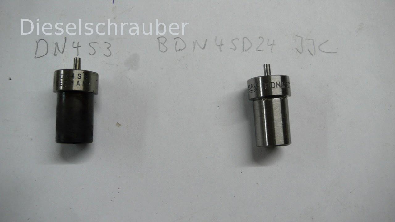

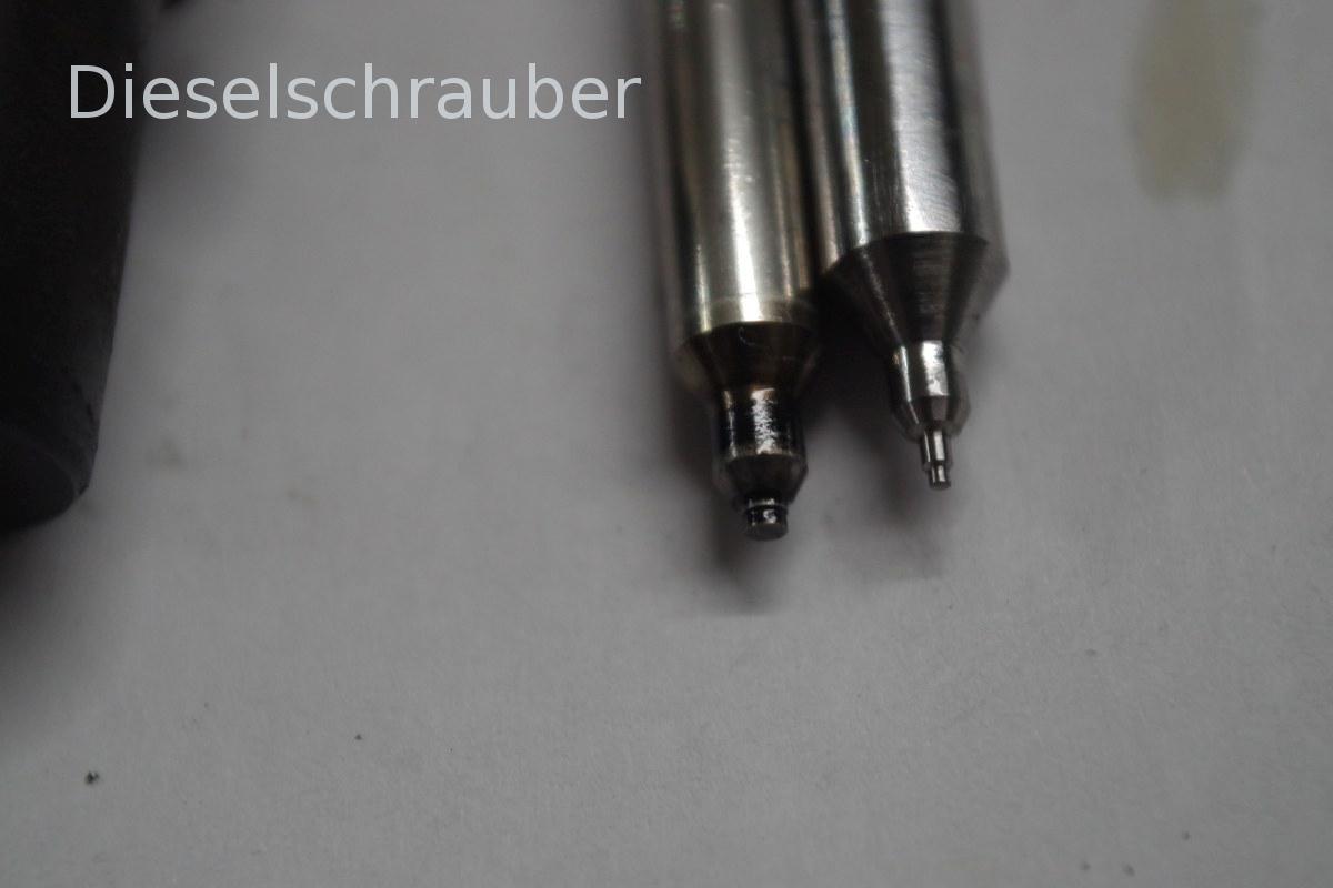

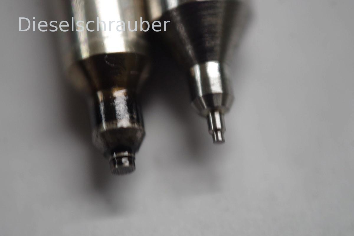

La parte che ho acquistato era, probabilmente, stata modificata al regolatore per ottenere una velocità e una potenza maggiori, e al posto di un iniettore DN4S1 era stato montato un DN4S3. Tuttavia, tutto ha funzionato bene. Il problema era che a regimi parziali si sentiva un rumore metallico che mi preoccupava per i cuscinetti. A regimi più alti, il rumore scompariva.
Passiamo ora alla parte tecnica relativa al motore diesel: la sostituzione dell'iniettore DN4S3 (non standard) con l'iniettore DN4S1 previsto ha portato a un leggero miglioramento nella riduzione delle vibrazioni a bassi regimi, circa 800 giri/min. A questa velocità, la potenza è comunque sufficiente per le mie esigenze, anche con l'iniettore standard.
Quando abbasso il regime del motore a 500 giri al minuto con il regolatore, ricomincia a fare rumore. Tuttavia, mi piacerebbe farlo funzionare in questo intervallo di giri, perché produce un suono piacevole che, in caso di emergenza, si può ascoltare tranquillamente per diverse ore.
Ho letto nel libro Bosch "Gestione dei motori diesel" che l'iniettore DN4S1 è un iniettore a spruzzo diretto che ha lo stesso angolo di spruzzo fin dall'inizio dell'iniezione, ovvero, nel caso specifico, 1 grado. Almeno, è così che l'ho interpretato. Ho regolato l'iniettore alla pressione di 120 bar prescritta e ho stimato un angolo di spruzzo di 30 gradi. Quindi, 1 grado dovrebbe corrispondere a un getto concentrato, piuttosto che a una nebulizzazione.
Anche l'ugello con filetto DN4S3, impostato a 120 bar, potrebbe produrre un getto più potente, ma probabilmente con un angolo di circa 30 gradi.
Ora ho acquistato un iniettore DN4SD24 (BDN4SD24 JJC), un iniettore a spillo e voglio provarlo, dato che Bosch indica che gli iniettori a spillo producono inizialmente un getto di carburante sottile e poi il getto principale, con l'obiettivo di ottenere una combustione più dolce, ovvero esattamente ciò che desidero. Non ho bisogno di più potenza, ma di un motore che giri in modo fluido e piacevole.
Posso provare l'ugello in sicurezza senza danneggiare il motore?
Qualcuno può chiarire il significato delle sigle Bosch utilizzate per gli iniettori? Cosa significano le lettere e i numeri? Il manuale non fornisce queste informazioni. Inoltre, come dovrebbe essere l'angolo di spruzzo?
A quanto pare, gli stessi ugelli vengono offerti con una grande varietà di nomi. Ore di ricerche su Google non mi hanno portato a risultati utili.
Allegati troverete alcune immagini che mostrano la differenza tra i connettori.
Grazie e saluti.

Sulla base della mia esperienza, non mi aspetterei problemi se la pressione di apertura, il modello di spruzzo e la portata corrispondono a quelli degli ugelli originali. Pertanto, li confronterei con questi ultimi, o, idealmente, utilizzerei gli ugelli originali.
Wenn mir der Lauf nicht weich genug ist und der Förderwinkel eh nicht ausgenutzt wird, drehe ich den Förderbeginn etwas nach spät und gut ist es. Kocosto: 0€
Nel complesso, un'iniziativa discutibile; considerando le basse esigenze di potenza, avrei potuto procurarmi un inverter a onda sinusoidale per la batteria dell'auto, e attenzione, ora arriva la parte interessante, da utilizzare proprio in auto.
LG.

Messaggio26-02-2023, 22:05    Oggetto: Motori a V, iniettori, valvola e Bosch. Cita
Ciao appassionati di motori diesel.
Il piano A è questo: parcheggiare l'auto davanti alla casa, aprire il cofano e collegare un inverter ai punti di avviamento esterni. Poi, basta mettere il motore al minimo. È silenzioso e non produce odori. Inoltre, un moderno motore diesel consuma sorprendentemente poco al minimo, come ho potuto constatare durante un ingorgo quasi di 24 ore molti anni fa, in inverno, sull'autostrada.
Ma sono affascinato dai vecchi motori diesel monocilindrici, e mi diverto a sperimentare con loro e a cercare di "educarli" in un certo senso.
Purtroppo, in questo vecchio motore Farymann, non è possibile regolare l'inizio dell'iniezione; si può solo intervenire con guarnizioni aggiuntive alla pompa di iniezione e alla pressione di iniezione. Tuttavia, queste modifiche non alterano significativamente il comportamento del motore.
Non è sicuramente il motore ottimale, ma come si dice, ormai è così.
Mi avrebbe particolarmente interessato decifrare questa miriade di codici Bosch per poter sperimentare un po' con gli iniettori, ma finora non ho trovato informazioni utili.
Saluti.
Hugo.
