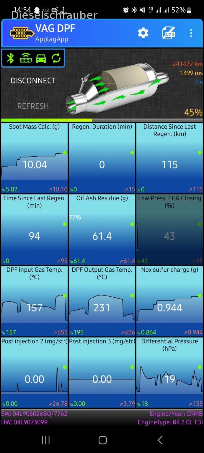

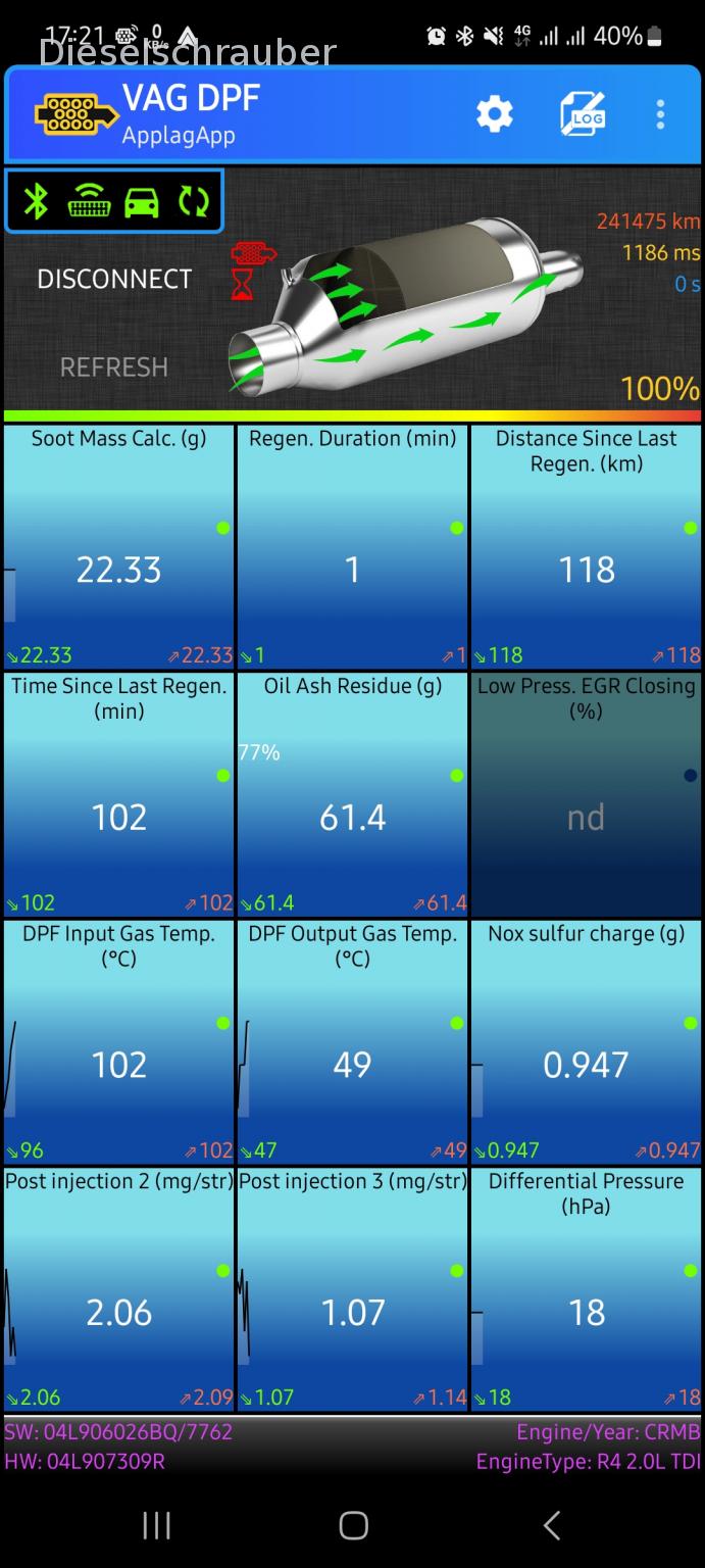

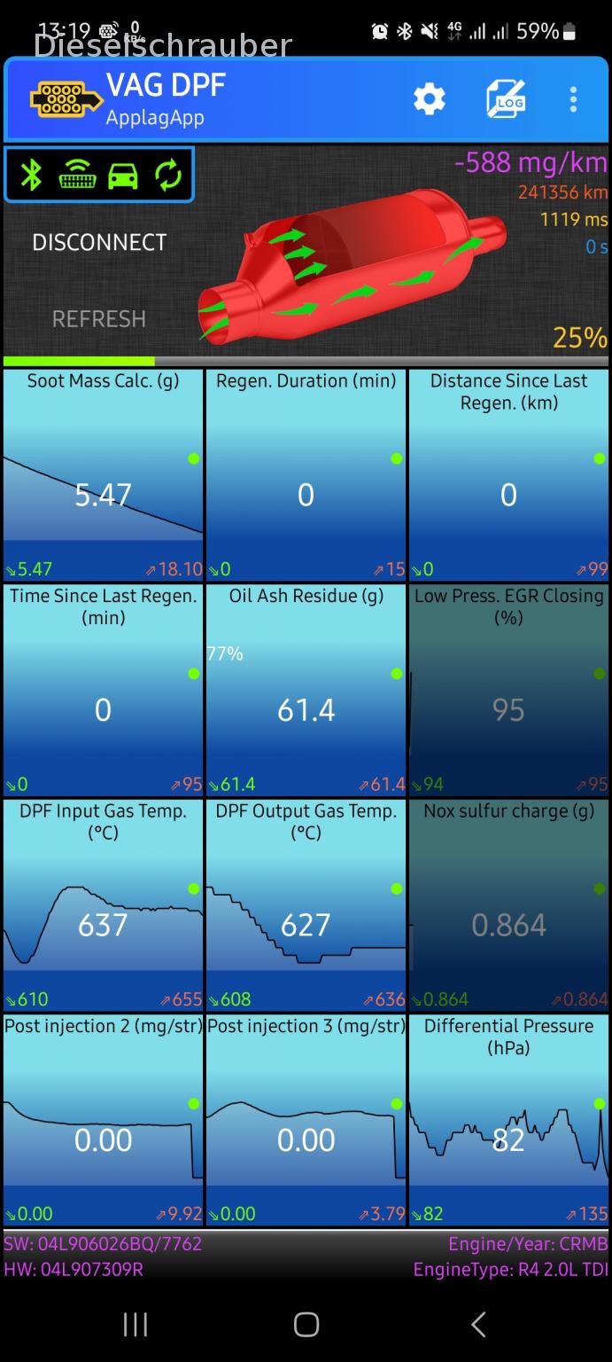

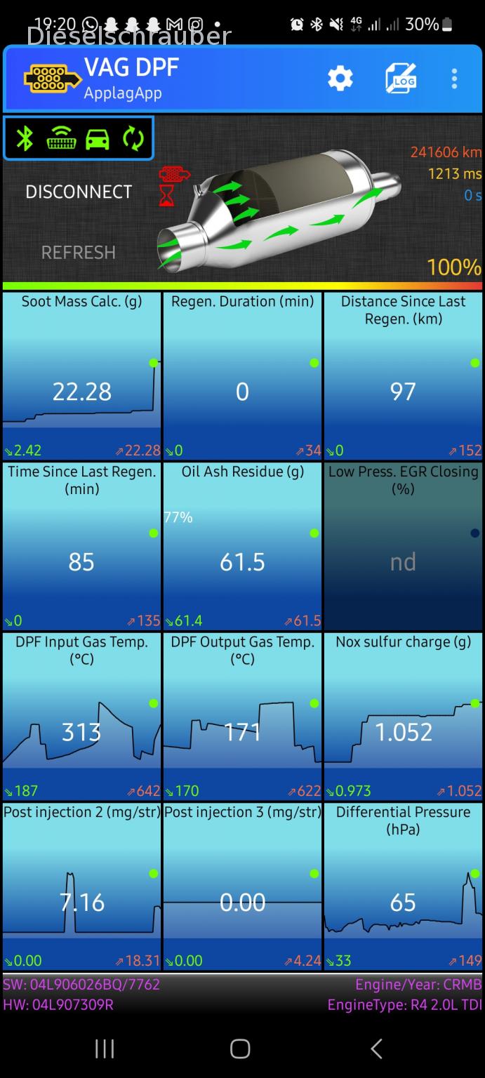

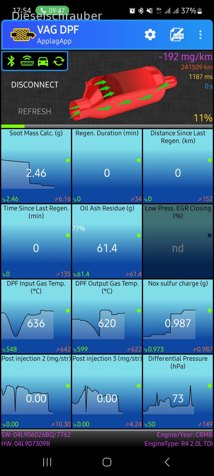

Ho una Skoda Octavia 5E restyling 4x4, anno di fabbricazione: 2018.
Codice motore: CRMB 2.0 TDI 150 CV, senza sistema AdBlue.
Chilometraggio: circa 242.000 (principalmente percorsi lunghi).
Quantità di ceneri di olio: 61,5g.
Limite: 80g.
Consumo di olio: circa 1 litro ogni 10.000 km, a partire dalla prima consegna.
Ora si rigenera circa ogni 70-120 km... La quantità di fuliggine calcolata aumenta da 8-11 grammi a oltre 22 grammi, per poi iniziare a rigenerarsi.
La ricarica tramite frenata rigenerativa può richiedere tempi molto lunghi, a volte anche da 40 a 60 minuti. La quantità di fuliggine tende a diminuire molto lentamente, anche a partire da circa 5-6 grammi.
Differenza di pressione secondo le specifiche VAG per il filtro antiparticolato (DPF): massima 300 mBar, a minimo subito dopo la rigenerazione, circa 10-15 mBar. Durante l'accelerazione, soprattutto sopra i 3000 giri/min, la potenza è piuttosto limitata. Tuttavia, non so se questo sia dovuto semplicemente al sistema di trazione integrale, poiché non ho un veicolo di confronto. (Una Golf 1.6 TDI con circa 130 CV mi supera senza problemi.)
Poiché sono stati installati due sensori di pressione differenziale identici, li ho già scambiati, ma non sono riuscito a riscontrare alcuna differenza.
Non sono stati rilevati errori nella centralina.
Si può dedurre da questo comportamento che il filtro antiparticolato (DPF) è semplicemente pieno a causa del continuo consumo di olio (circa 40 litri)?
Sarei molto grato per qualsiasi consiglio.
Grazie e saluti.
 241606km/22.28g/Regenration startet
 Dimensione file:  883.4 KB
 Visualizzato:  834 volte
 241509km/2.46g/Regeneration fertig
 Dimensione file:  877.1 KB
 Visualizzato:  867 volte
 241472km/10.04g/Regeneration startet gleich
 Dimensione file:  881.68 KB
 Visualizzato:  842 volte
 241356km/5.47g/frisch regeneriert
 Dimensione file:  870.34 KB
 Visualizzato:  829 volte
