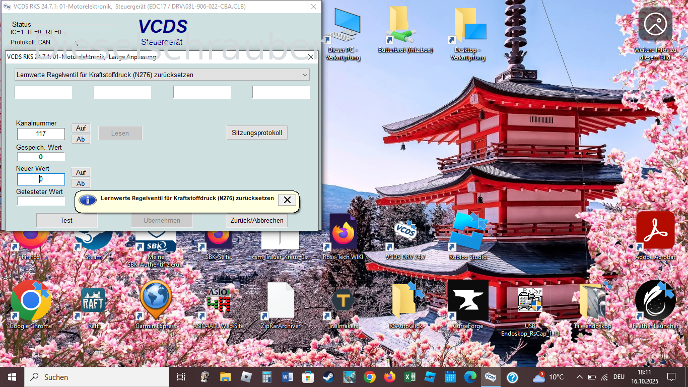

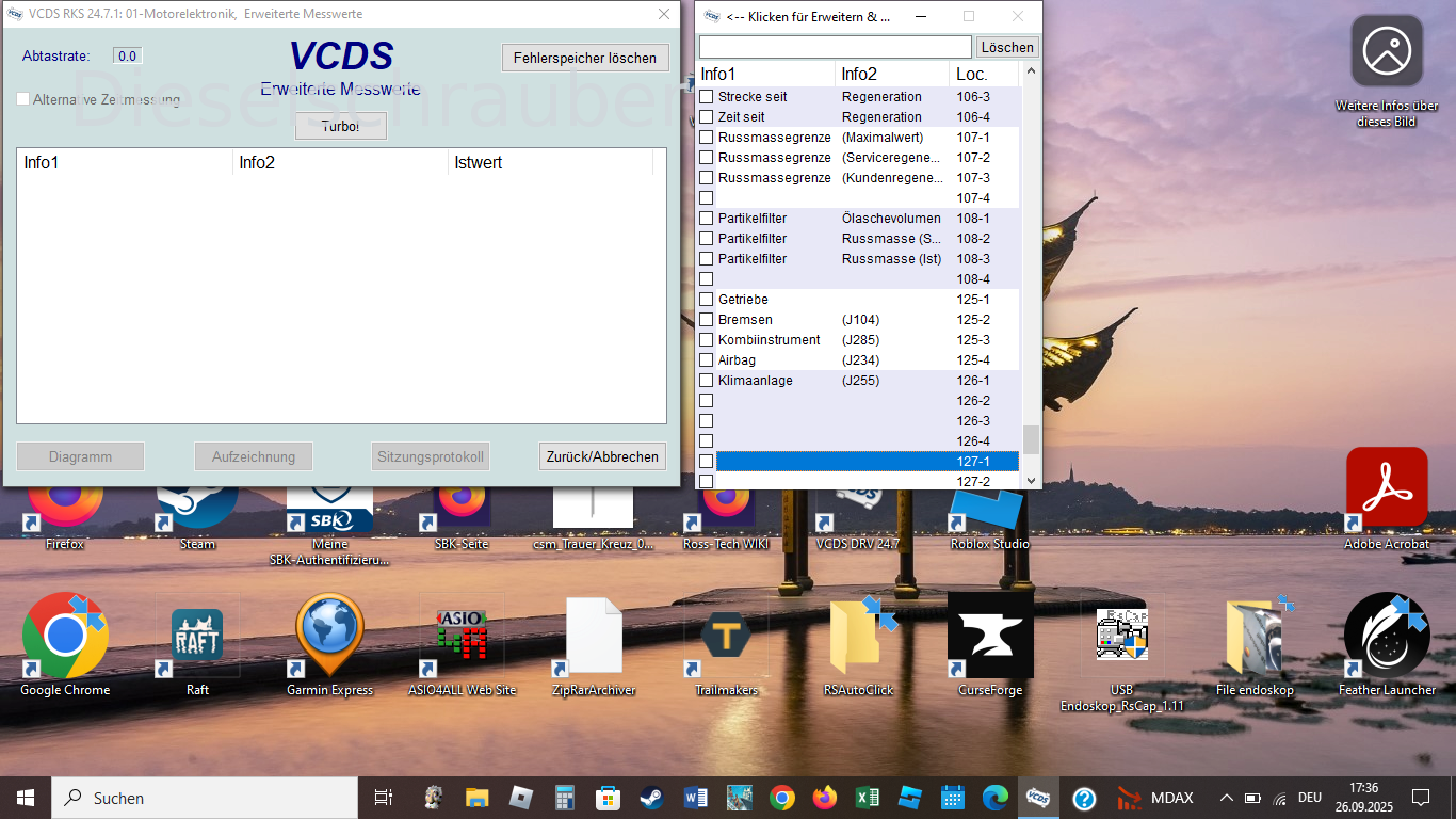

Mi può aiutare qualcuno? Cosa significa?
- durante la calibrazione della valvola di regolazione, "Block117 non disponibile" (immagine).
Come posso determinare i valori di apprendimento per la valvola di controllo (immagine)?
Saluti, Lorenz.

Messaggio17-10-2025, 21:14    Oggetto: Passat 2.0 TDI: pressione alta inferiore al valore previsto Cita
In linea di principio, tutto ciò che si trova a valle della pompa ad alta pressione usurata, fino al filtro del gasolio, è contaminato. Questo include tutto ciò che è collegato alla common rail, ma anche la pompa nel serbatoio. Senza pulire, si rischiano problemi.
Sarebbe una fortuna se gli iniettori fossero sopravvissuti. Dopo che la pressione del carburante è risultata troppo bassa, il problema può essere dovuto solo al sistema di regolazione della pressione stesso o ai componenti coinvolti (iniettori, pressione di pre-alimentazione).
Dopo la pulizia, sarebbe opportuno eseguire una scansione completa del sistema per identificare eventuali malfunzionamenti che potrebbero essere correlati alle condizioni ambientali.
Quando si effettuano misurazioni della pressione del carburante, è necessario controllare la valvola di dosaggio del carburante e la valvola di regolazione della pressione del carburante. Naturalmente, la velocità di rotazione e la quantità di iniezione sono elementi fondamentali.
Quando si misurano le correzioni dell'EGR per singoli cilindri, si devono considerare la quantità media di iniezione, il regime di rotazione e le correzioni relative ai tempi di commutazione per ciascun iniettore.

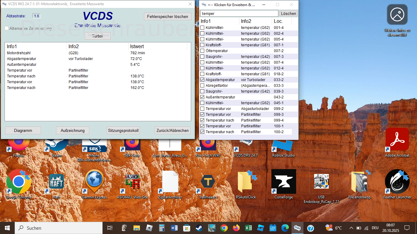

Messaggio20-10-2025, 11:07    Oggetto: Passat 2.0 TDI, pressione alta, valore inferiore al previsto Cita
Durante la mia ricerca del difetto, ho fatto scaldare il motore e ho ottenuto i seguenti risultati (vedere l'immagine 2202). L'annuncio è un po' confuso, ma si riesce a capirlo.
Il problema è che non riesco a capire il motivo per cui l'attivazione della valvola di regolazione è bloccata. Il blocco dati 117 non è visibile nei miei dati di misurazione (vedere l'immagine 2180 e l'immagine 2153).
Saluti, Lorenz.

Messaggi: 18128
Rüdi piace questo.
Messaggio23-10-2025, 13:38    Oggetto: Passat 2.0 TDI: pressione alta inferiore al valore previsto Cita
Ti capita sempre di parlare da solo e di ignorare tutte le altre persone? icon_rolleyes.gif
