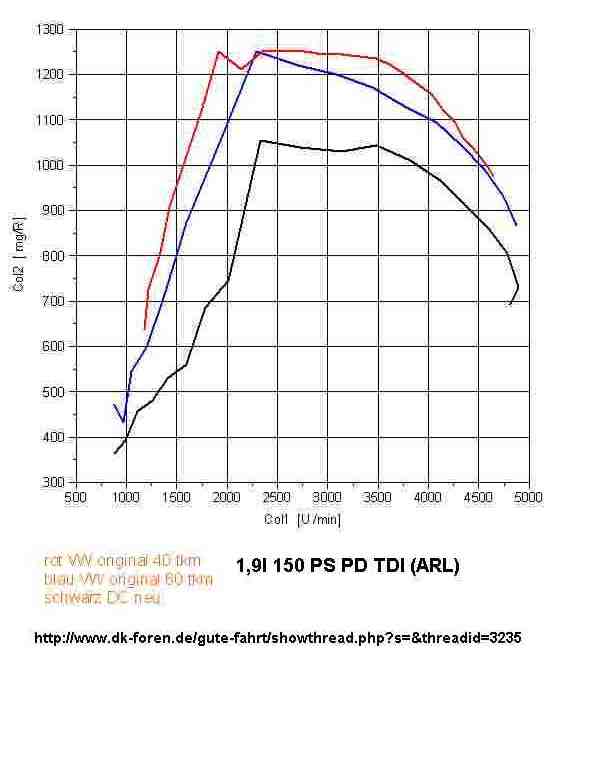

WarLord ha scritto: | | Da quello che ho letto finora, il sensore di massa d'aria (LMM) funziona senza problemi sui motori 1.9 TDI e, secondo VAG Com, presenta gli stessi valori del LMM originale di VW/Bosch. Sembra che non funzioni solo con i motori 2.5 TDI. |
Ho preso una foto da un altro forum.
Il confronto (tramite VAGCOM-Datalogging) si riferisce comunque a un motore TDI da 150 CV, che già ha la portata d'aria più alta di tutti i motori 1.9 prodotti in serie ed è quindi il modello più simile al motore donatore DC.

@ Ulf, bella grafica!
L'unica cosa che mi infastidisce è che questo proviene dal forum 'Gute Fahrt'! A volte ho la sensazione che ci siano dipendenti della Volkswagen che scrivono lì e che rovinano tutte le buone idee!
Nel forum passat3b.de è stata effettuata la stessa misurazione, ma con un risultato diverso: si è riscontrata una quantità di aria inferiore fino a 2000 giri/min, e successivamente una leggera aumento della quantità di aria rilevata.
Purtroppo non riesco più a trovare il thread, ma è anche passato molto tempo!

Sì, va bene. Mi hai convinto. Non si potrebbe in qualche modo modificare la misurazione? Magari con un resistore o qualcosa del genere? *g* A proposito: il motore TDI da 150 CV è davvero solo un 1.9 litri? Quale sarebbe allora? Sicuramente è un modello più vecchio, vero?

Non preoccuparti, questo post è mio; l'avevo pubblicato per la prima volta nel forum vw-audi-forum.de.
pubblicato e non sono un dipendente di Volkswagen.
La mia auto funzionava molto peggio con il sensore di flusso d'aria DC rispetto all'originale.
Fino a circa 2000 giri al minuto, la potenza è molto bassa, ma poi si verifica un'improvvisa impennata, che però avviene solo perché, da quel momento in poi, la potenza diventa relativamente normale.
