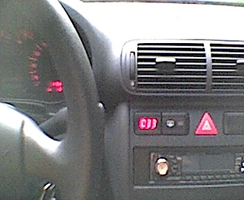

Audi A3 di a3tdi

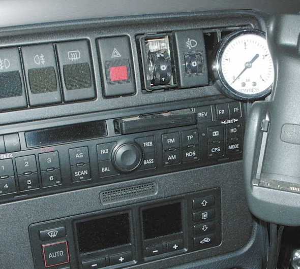

Audi A6 B4 (V6 TDI) di ChristianS

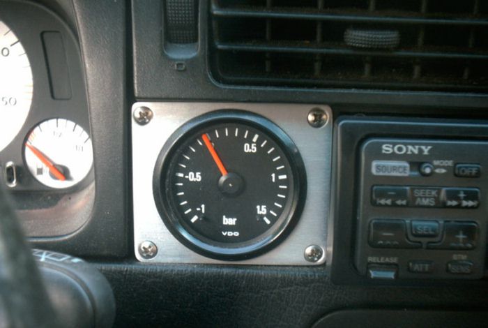

VW Golf 3 di BlauBaer

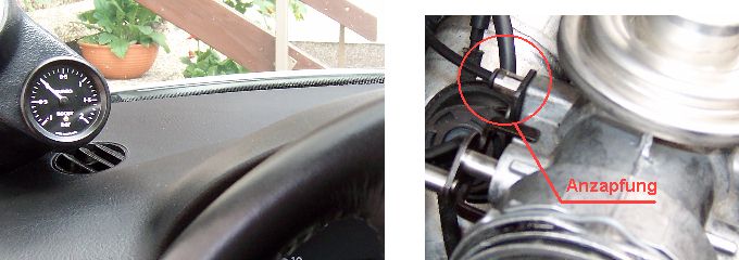

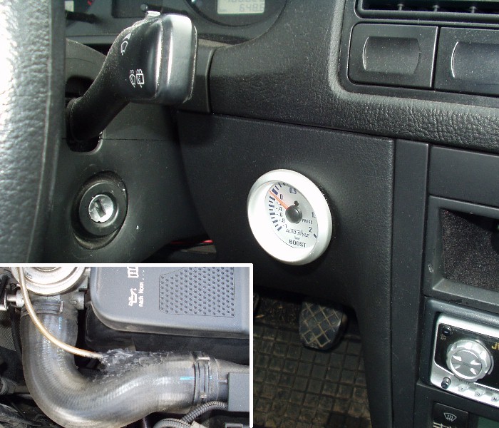

VW Golf 4 di Ruki

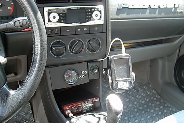

VW Passat 35i B4 del 1994 di docsnydor

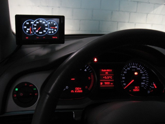

Aggiornamento di Rainer K. del 22.12.2010.
 DashDAQ mit zum Audi angepasstem Skin zur Anzeige von OBD2 Messwerten. Im Beispielbild: Luftmasse, Ladedruck und genaue Kühlmitteltemperatur.

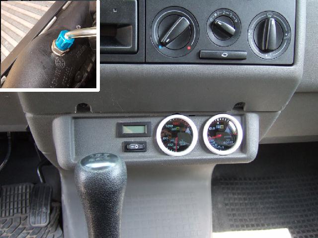

 Die Instrumente sind von Raid, der Nippel am LLK ist von Festo Pneumatik.
LLK angebohrt, Gewinde geschnitten, innen von Spänen gesäubert (WICHTIG!)
und Nippel mit Loctide eingeklebt.
Die Schlauchdurführung erfolgt ganz normal durch die üblichen Gummistopfen.
Da der Zeiger der lda nicht vibrierte, musste auch keine Verengung im Schlauch platziert werden.
Einbauort ist die Synchrokonsole von VW (13eur).
Der Besitzer ist nicht im Forum angemeldet, stellt siene Bilder aber trotzdem hier zur Verfügung. Rückfragen können über seine E-Mail erfolgen:

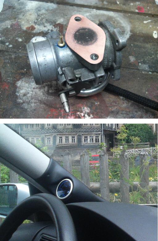

 AGR angebohrt, mit einem Feingewinde M8(.1) versehen und dann einen Adapter für Luftpumpen mit Loctide geschraubt/verklebt.
Der Schlauch liegt in den Unterdruckführungen am Ansaugrohr und geht durch die Kabeldurchführung über den Pedalen.

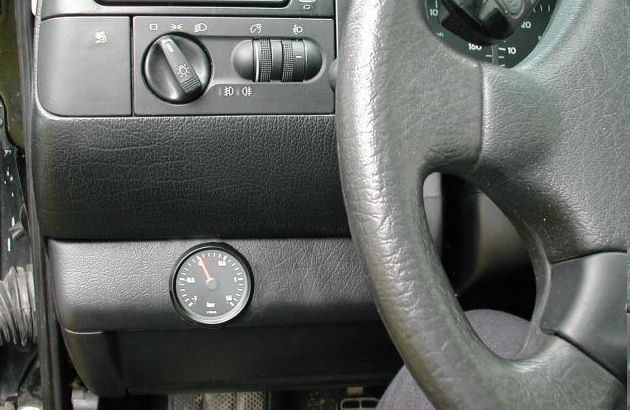

 Abdeckung wurde abgebaut und ausgeschnitten, LDA eingepasst und festgeklebt. Armaturenträger hinter der Abdeckung ausgeschnitten.
Druckleitung ist am Gummischlauch mit Nadel (Spritze) durchgestoßen und mit Karosseriekleber befestigt und abgedichtet (Schlauch natürlich vorher gereinigt und angerauht). Der LDA-Schlauch ist durch einen Blindstopfen in den Innenraum geführt.
Beleuchtung der LDA ist von der Instrumentenbeleuchtung abgezweigt.
 Dimensione file:  148.62 KB
 Visualizzato:  88510 volte

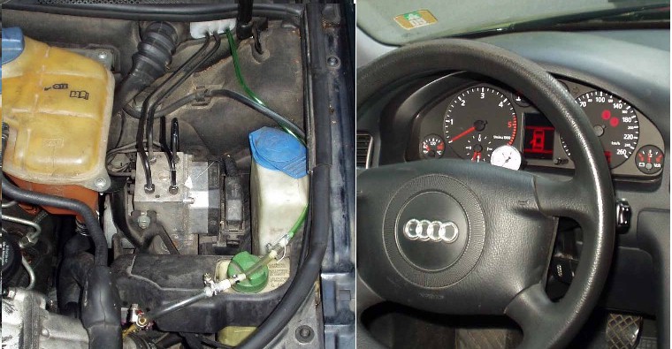

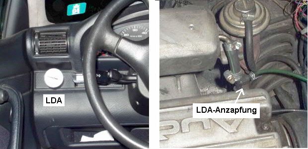

 Gewinde im Ansaugrohr ist vorhanden, M8x1. Es passt ein Rohrstück von einem Rothenberger Gasbrenner.
Durchführung wie im Bild zu sehen durch Original-Tüllen und Elektrik-Box.
Manometer 2,5 bar D=40mm
 Dimensione file:  113.46 KB
 Visualizzato:  96569 volte

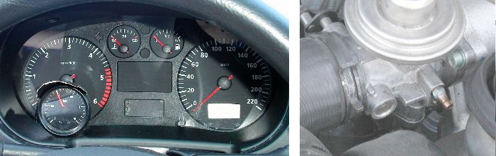

 Die Anzeige ist von Raid HP aus der Nightflight Serie, einziger Nachteil ist daß sie bei Sonneneinstrahlung ein wenig schlecht abzulesen ist.
Angezapft ist das Rohr von der AGR zum LLK. Loch reingebohrt, Gewinde reingeschnitten und von innen Modellbaudrucktankzapfen reingedreht. Der Schlauch hat ausreichend Dicke um mit einem Gewinde den Tanknippel zu halten und dicht ist das ganze auch.
Schlauch-Durchführung in den Innenraum durch den Gummistopfen auf der Beifahrerseite.

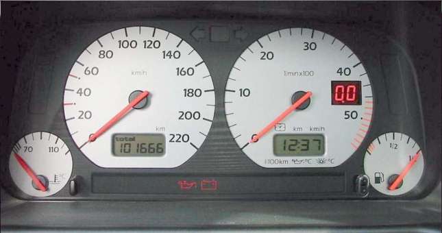

 Digitale LED-Ladedruckanzeige in der Tachoscheibe des DZM: Grundlage stellt ein Selbstgeätztes Voltmeter mit ausgelagerter LED-Anzeige dar. Untergebracht ist alles im Kombiinstrument. Als Signal dient der Drucksensor im Motor-STG. Verbunden über eine freie Leitung im Motorkabelbaum (keine Klimaanlage) zur Zentralelektrik und von dort über eine ebenfalls freie Leitung im Kabelstrang zum Kombiistrument sowie über den Originalstecker zur Selbstgebauten Platine.
Die zwei 9mm LED's sitzen hinter einer roten Plexiglas-Scheibe, für die ich ein Fenster in die Tachoscheibe gefräst habe.
Als kleines Highlight dimmen die LED's mit Einschalten der Beleuchtung!

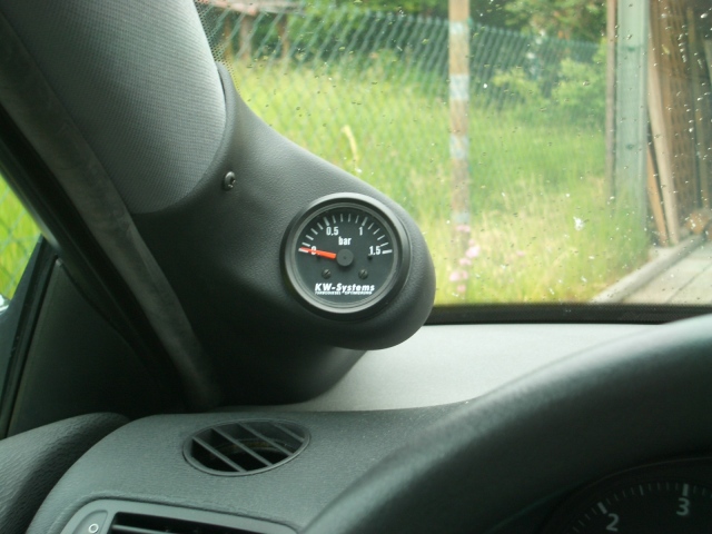

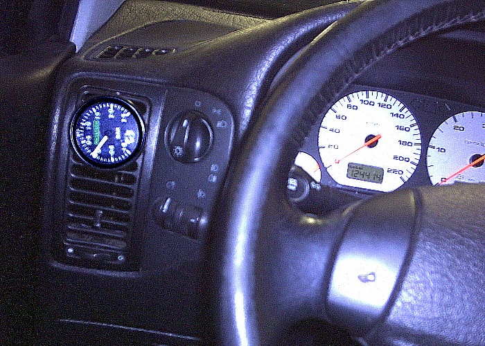

 Es handelt sich um einen Golf4 TDI 130PS MKB= ASZ
Die Halterung für die LDA bekommt man von http://www.kw-systems.de/homez1.htm
Den Manometer habe ich von www.eds-motorsport.de
Druckanzapfung: über eine Legris "Gerade Einschraubverbindung" (Gewinde M5, für 4mm Schlauch) im AGR-Gehäuse (Gewindesackloch M5 bis ins Saugrohr mit 4,2mm Bohrer durchgebohrt).
Führung des Druckschlauchs: rechts durch die Bordwand ( Gummistopfen in der Bordwand nähe Bremskraftverstärker),Schlauch kommt dann im Fahrerfußraum raus.
Man muss die Verkleidung unter dem Lenkrad wegschrauben, um den Schlauch durchs Armaturenbrett in die A-Säule führen zu können.
Instrumentenbeleuchtung habe ich vom Lichtschalter abgenommen.
 Dimensione file:  47.36 KB
 Visualizzato:  94250 volte

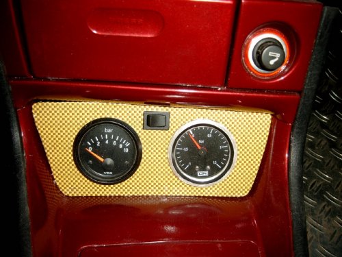

 Eine Fischer-Cassettenbox wurde verwendet, den Kassettenteil entfernt, dann das ganzen an der Frontblende mit 5 Lagen Glasfasermatten und entsprechend Harz überzogen, glattgeschliffen, Löcher in 52 mm gebohrt und das ganze mit Kunstleder bezogen.

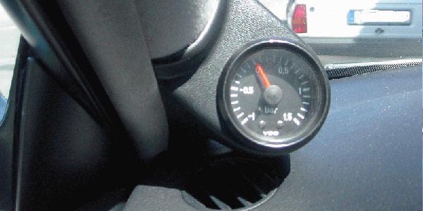

 Oben: LDA, Unten: Öltemperatur
Druckanzapfung an der AGR-Einheit, zuerst mit M5 Schraube mit Dremel-Loch, danach mit Messingadapter Marke "Eigenbau":
Schlauch-Durchführung am Kabelkanal.
 Dimensione file:  47.47 KB
 Visualizzato:  97174 volte

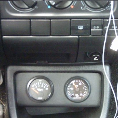

 Anordnung der LDA im 2er Golf.
Ist ein Druckluftmanometer für 7EUR von http://www.riegler.de. Die Dinger sind absichtlich verdreht eingebaut, damit ich den Bereich, der mich interessiert, ungestört einsehen kann (Lenkrad bzw. linke Hand stören sonst).
Der Bereich des Unterdrucks auf der Skala von Benziner-LDAs ist für meine Diesel unsinnig. Da Drosselklappen jedoch wieder modern werden wegen höherer AGR-Rate, ist das bei neuen Modellen natürlich was anderes.
Die Soganzeige kündigt einen sich zusetzenden Kraftstoffilter frühzeitig an (ich fahre mit Altpöl), die Ansauglufttemp gegenüber Außentemp ist interessant, die Temp. des Hochdruckteils der ESP sagt mir, wann ich der Kiste Feuer geben darf (unterhalb von 30° C dreh ich nicht über 3000/min wegen Verteilerkolbenfressergefahr).
Der Pölzulauf ist eher unwichtig, man sieght aber schön, daß die Pumpe sich schneller erwärmt als der Kraftstoffzulauf, der durch einen Kühlwasserwärmetauscher fließt.
 Dimensione file:  48.79 KB
 Ich hab schnell ne Lösung gebraucht und wollte daß ich es auch restlos wieder ausbauen kann. Daher nur ein kurzes Provisorium, das nun schon 1 Jahr drin ist.

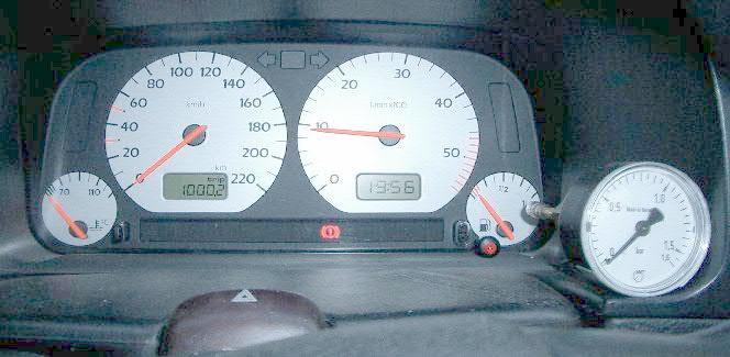

  LDA ist Manometer 4bar d=40. Mechanik so mißhandelt, daß auch Unterdruck angezeigt werden kann. Leider keine Beleuchtung.
 Dimensione file:  46.67 KB
 Visualizzato:  97454 volte
  LDA von Conrad (LTR)
Anzapfung per Y-Stück in den Schlauch zum Steuergerät. (Originalschlauch & Y-Stück gabs um einiges(!!!) günstiger beim örtlichen Hydraulik-Spezi)
Schlauchdurchführung durch schon vorhandes Loch direkt hinter Zentralelektronik
Einbau in Mittelkonsole anstelle des Aschenbechers (wer braucht den schon?) -> passt ohne irgendetwas zu sägen etc.
Blende wird wegen akuter Hässlichkeit nochmal überarbeitet
Beleuchtung an Instrumentenbeleuchtung (ehemalige Aschenbecherbeleuchtung)
 Dimensione file:  64.07 KB
 Visualizzato:  100514 volte

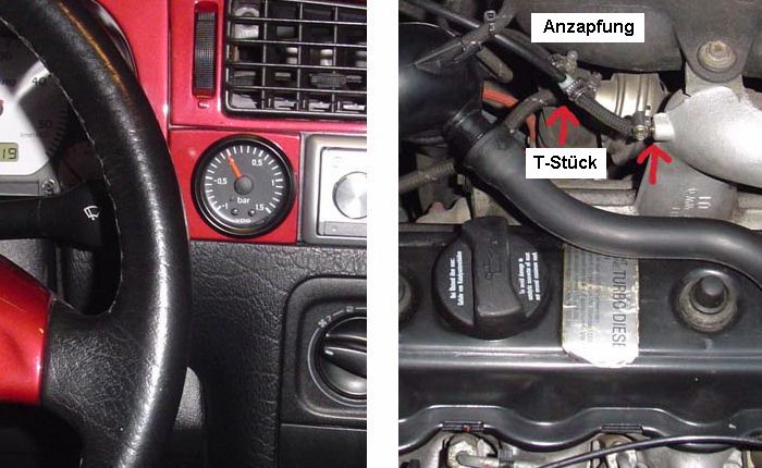

 LDA von LTR (Conrad):
Anzapfung über ein T-Stück (Scheibenwaschanlage) in den Schlauch zum STG und einem Schlauch vom Freundlichen in den Innenraum.
Beleuchtung an der Aschenbecherbeleuchtung angezapft.
Selbstgebastelte Blende (die sicher noch verändert wird).
Öldruck:
Öldruckschalter am Zylinderkopf gegen Öldruckgeber (0-10 bar, WK, M10x1) von VDO getauscht.
Leitung (0,5²) zum Instrument.
 Die Anzeige ist ein Teil für Heizungszubehör, aber (noch) nicht beleuchtet und hat nur 10 Euro gekostet. Anzapfung über ein T-Stück in den Schlauch zum STG und einen klaren Baumarktschlauch in den Innenraum.
 Dimensione file:  43.76 KB
 Visualizzato:  95470 volte

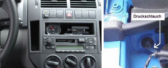

 Das Ablagefach der Mittelkonsole ist oben statt unten eingesetzt (es muß dann "kopfüber" eingeschoben werden), um die LDA noch einigermaßen im Blickfeld zu haben.
Die Umrisse der LDA sind aus der (neuen) Oberseite der Ablage ausgesägt, die (neue) Unterseite ist soweit ausgespart, daß die LDA bis auf halbe Höhe der Ablage durchfällt.
Befestigung der LDA (gegen Klappern) mit Bindedraht und Heißkleber.

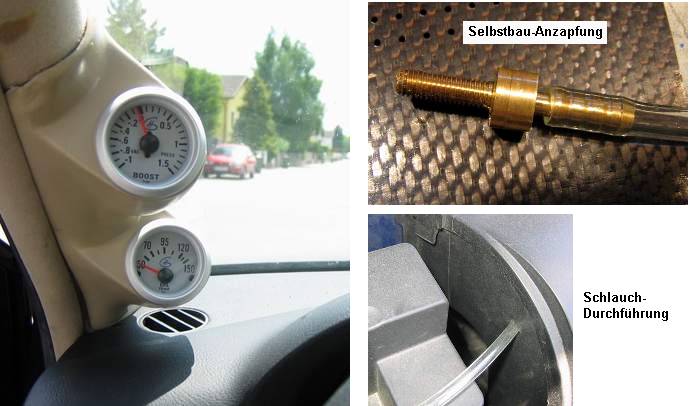

Beleuchtung durch 3 superhelle blaue LEDs mit Vorwiderstand im LDA-Gehäuse an eingelöteten Haltedrähten (die LDA muß dazu geöffnet werden -> Bördelung des Frontblendenringes aufbiegen), Leuchtrichtung nach vorne in den Ringspalt zwischen Zifferblatt und Gehäuse.
Die Innenseite des Frontblendenringes wurde weiß lackiert, um die Lichtreflexion auf das Zifferblatt zu erhöhen.
Der orange Zeiger erscheint auch nachts rötlich, trotz der blauen Beleuchtung.
Abgriff der (dimmbaren) Beleuchtungsspannung am Taster für Heckscheinbenheizung, Pin 2 und 6.
Druckanzapfung: über selbstgebauten Schraubnippel im AGR-Gehäuse (siehe Ibiza 6K 2001), beim Polo ist der Nippel als obere Halteschraube der Abstellklappen-Membrandose montiert, da vorne der KGE-Stutzen im Weg ist.
Führung des Druckschlauchs: rechts durch den Wasserkasten (je 1 Blindstopfen in Vorder-und Rückseite des Wasserkastens), da die anderen Stopfen noch schlechter erreichbar sind.
 Dimensione file:  56.96 KB
 Visualizzato:  99167 volte

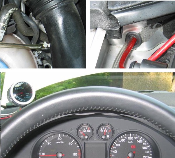

 siehe LDA-Fachartikel: Einbau einer digitalen Ladedruckanzeige in Audi A3
 Dimensione file:  27.2 KB
 Visualizzato:  96106 volte

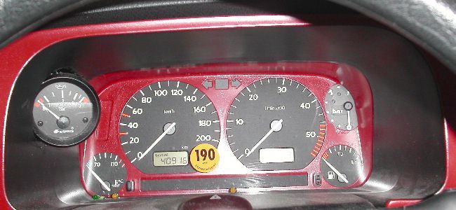

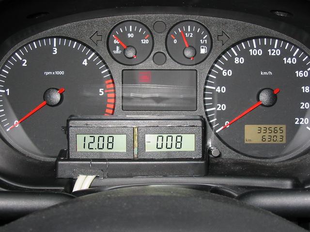

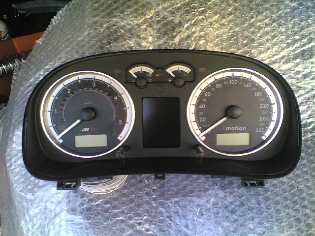

 Meßwerk ohne Gehäuse ins Kombiinstrument integriert - das geht, weil rechts oben keine Platine oder Elektronik den Einbau behindert.
Zifferblatt selbstgemalt.
Beleuchtung: nicht nötig, da das KI frontal angestrahlt wird.
Alternative für Instrumente mit Rundgehäuse:
Seitlich oben in den Instrumentenschacht einlassen (hier: Öldruckanzeige), dabei das Instrument etwas nach unten kippen, um Spiegelungen in der Scheibe zu vermeiden.
Befestigung mit Bindedraht, Heißkleber usw.
Bei Bedarf die Befestigungsschrauben der LDA absägen und den Druckschlauchanschluß auf geringeren Überstand hinter dem Gehäuse umbauen, damit man nicht das KI-Plexiglas ausschneiden muß.
Beleuchtung: Spannung an der Beleuchtung des KI abgreifen
Druckanzapfung: per T-Stück am vom Ladedruckschlauch Saugrohr-Motorcomputer
 Dimensione file:  61.51 KB
 Visualizzato:  97210 volte

 Halter für die A- Säule von kw-systems, Ladedruckanzeige Analog von VDO, Ladedruck wird mit T- Stück abgezapft, Beleuchtung rot, Ladedruckleitung durch den Steuergerätekasten in den Innenraum verlegt!
 Dimensione file:  36.54 KB
 Visualizzato:  99198 volte
 LDA von Conrad (leider nicht mehr lieferbar) mit flachem Gehäuse.
Der Einbau vor dem DZM verdeckt bei der deutschen Version kein Display.
Hintere LDA-Befestigungsbolzen ausgebaut, einen davon unten als neuer Befestigungspunkt ans Gehäuse gelötet. Befestigung per besagtem Stehbolzen am Blendring vor dem KI.
Druckschlauchanschluß gekürzt und nach schräg unten abgewinkelt (größere Säge- und Lötarbeit, Anschlußnippel: alte Messing-Schraubhülse für Zündkerzen-Hochspannungsanschlüsse).
Beleuchtung: 3 rote LEDs superhell in Reihe mit Vorwiderstand, von hinten entlang des Außenrandes ins Gehäuse eingelassen. Da die Beleuchtung am Dimmerausgang zu dunkel wurde, ist die Spannung von der Standlichtader abgegriffen.
Gegen Spiegelungen
-> der LEDs in der KI-Plexischeibe sind schwarze Pappstücke auf die LED-Rückseiten geklebt
-> in der Winschutzscheibe hat die LDA ein "Sonnenschirmchen" aus schwarzer Pappe.
Druckanzapfung: über selbstgebauten Schraubnippel im AGR-Gehäuse (Gewindesackloch bis ins Saugrohr durchgebohrt). Der Schraubnippel ist aus einem hohlgebohrten Messing-Gewindestück M5, einer M5-Messingmutter und einer Messing-Schraubhülse für Zündkerzen-Hochspannungsanschlüsse zusammengelötet.
 Dimensione file:  38.17 KB
 Visualizzato:  95466 volte
