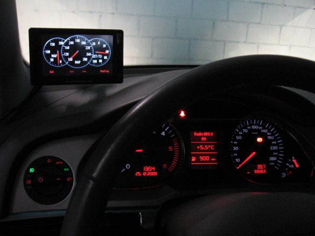

 DashDAQ mit zum Audi angepasstem Skin zur Anzeige von OBD2 Messwerten. Im Beispielbild: Luftmasse, Ladedruck und genaue Kühlmitteltemperatur.

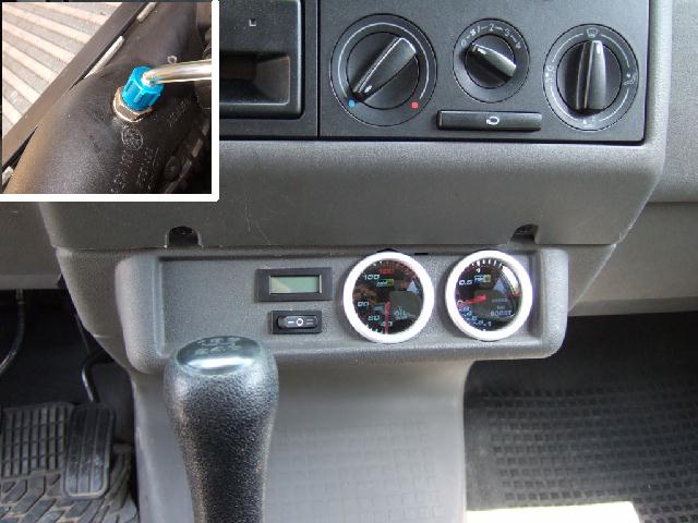

 Die Instrumente sind von Raid, der Nippel am LLK ist von Festo Pneumatik.
LLK angebohrt, Gewinde geschnitten, innen von Spänen gesäubert (WICHTIG!)
und Nippel mit Loctide eingeklebt.
Die Schlauchdurführung erfolgt ganz normal durch die üblichen Gummistopfen.
Da der Zeiger der lda nicht vibrierte, musste auch keine Verengung im Schlauch platziert werden.
Einbauort ist die Synchrokonsole von VW (13eur).
Der Besitzer ist nicht im Forum angemeldet, stellt siene Bilder aber trotzdem hier zur Verfügung. Rückfragen können über seine E-Mail erfolgen:

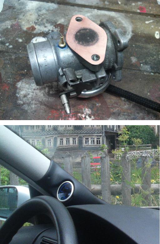

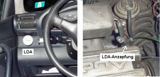

 AGR angebohrt, mit einem Feingewinde M8(.1) versehen und dann einen Adapter für Luftpumpen mit Loctide geschraubt/verklebt.
Der Schlauch liegt in den Unterdruckführungen am Ansaugrohr und geht durch die Kabeldurchführung über den Pedalen.
Die Halterung ist von KW-Systems.
 Dateigröße:  106.53 KB
 Angeschaut:  72771 mal

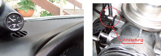

 Abdeckung wurde abgebaut und ausgeschnitten, LDA eingepasst und festgeklebt. Armaturenträger hinter der Abdeckung ausgeschnitten.
Druckleitung ist am Gummischlauch mit Nadel (Spritze) durchgestoßen und mit Karosseriekleber befestigt und abgedichtet (Schlauch natürlich vorher gereinigt und angerauht). Der LDA-Schlauch ist durch einen Blindstopfen in den Innenraum geführt.
Beleuchtung der LDA ist von der Instrumentenbeleuchtung abgezweigt.

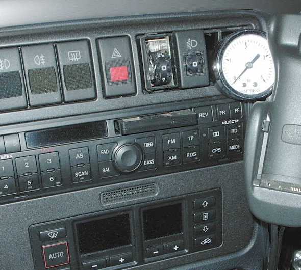

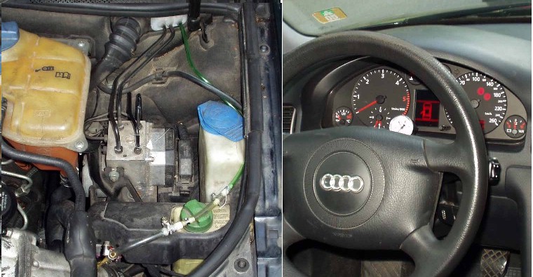

 Gewinde im Ansaugrohr ist vorhanden, M8x1. Es passt ein Rohrstück von einem Rothenberger Gasbrenner.
Durchführung wie im Bild zu sehen durch Original-Tüllen und Elektrik-Box.
Manometer 2,5 bar D=40mm
 Dateigröße:  113.46 KB
 Angeschaut:  96569 mal

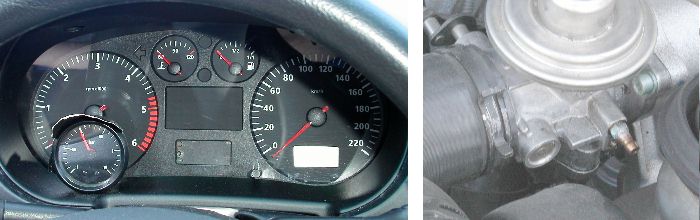

 Die Anzeige ist von Raid HP aus der Nightflight Serie, einziger Nachteil ist daß sie bei Sonneneinstrahlung ein wenig schlecht abzulesen ist.
Angezapft ist das Rohr von der AGR zum LLK. Loch reingebohrt, Gewinde reingeschnitten und von innen Modellbaudrucktankzapfen reingedreht. Der Schlauch hat ausreichend Dicke um mit einem Gewinde den Tanknippel zu halten und dicht ist das ganze auch.
Schlauch-Durchführung in den Innenraum durch den Gummistopfen auf der Beifahrerseite.
Der Instrumentenhalter ist von Conrad, Bestellnummer: 84 22 30-55 kostet 4,95€.

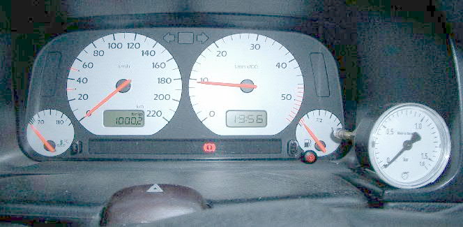

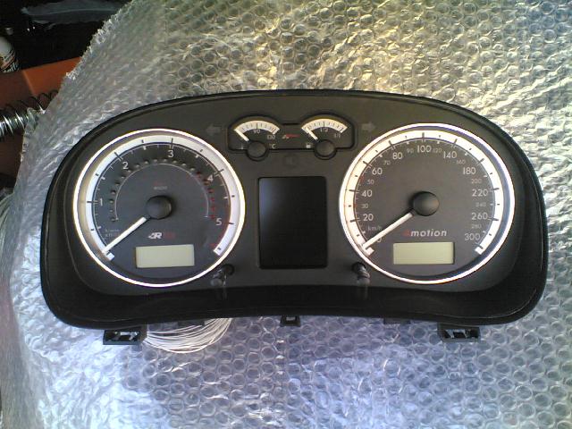

 Digitale LED-Ladedruckanzeige in der Tachoscheibe des DZM: Grundlage stellt ein Selbstgeätztes Voltmeter mit ausgelagerter LED-Anzeige dar. Untergebracht ist alles im Kombiinstrument. Als Signal dient der Drucksensor im Motor-STG. Verbunden über eine freie Leitung im Motorkabelbaum (keine Klimaanlage) zur Zentralelektrik und von dort über eine ebenfalls freie Leitung im Kabelstrang zum Kombiistrument sowie über den Originalstecker zur Selbstgebauten Platine.
Die zwei 9mm LED's sitzen hinter einer roten Plexiglas-Scheibe, für die ich ein Fenster in die Tachoscheibe gefräst habe.
Als kleines Highlight dimmen die LED's mit Einschalten der Beleuchtung!
 Dateigröße:  29.98 KB
 Angeschaut:  95802 mal

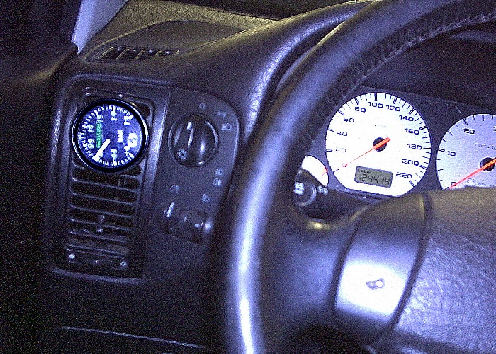

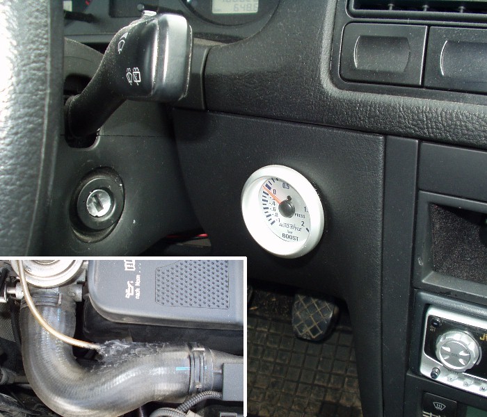

 Es handelt sich um einen Golf4 TDI 130PS MKB= ASZ
Die Halterung für die LDA bekommt man von http://www.kw-systems.de/homez1.htm
Den Manometer habe ich von www.eds-motorsport.de
Druckanzapfung: über eine Legris "Gerade Einschraubverbindung" (Gewinde M5, für 4mm Schlauch) im AGR-Gehäuse (Gewindesackloch M5 bis ins Saugrohr mit 4,2mm Bohrer durchgebohrt).
Führung des Druckschlauchs: rechts durch die Bordwand ( Gummistopfen in der Bordwand nähe Bremskraftverstärker),Schlauch kommt dann im Fahrerfußraum raus.
Man muss die Verkleidung unter dem Lenkrad wegschrauben, um den Schlauch durchs Armaturenbrett in die A-Säule führen zu können.
Instrumentenbeleuchtung habe ich vom Lichtschalter abgenommen.

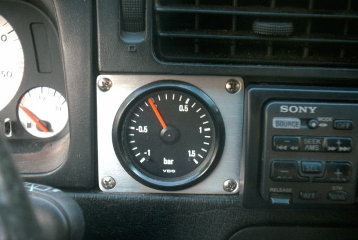

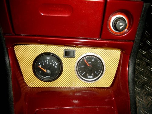

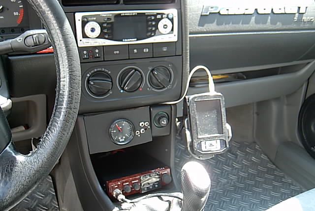

 Eine Fischer-Cassettenbox wurde verwendet, den Kassettenteil entfernt, dann das ganzen an der Frontblende mit 5 Lagen Glasfasermatten und entsprechend Harz überzogen, glattgeschliffen, Löcher in 52 mm gebohrt und das ganze mit Kunstleder bezogen.
 Dateigröße:  38.86 KB
 Angeschaut:  94093 mal

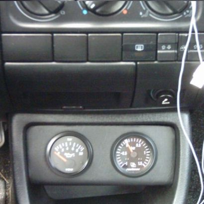

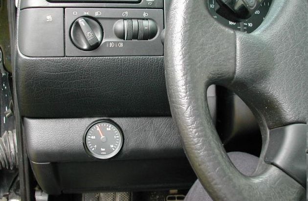

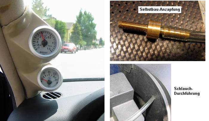

 Oben: LDA, Unten: Öltemperatur
Druckanzapfung an der AGR-Einheit, zuerst mit M5 Schraube mit Dremel-Loch, danach mit Messingadapter Marke "Eigenbau":
Schlauch-Durchführung am Kabelkanal.
 Dateigröße:  47.47 KB
 Angeschaut:  97174 mal

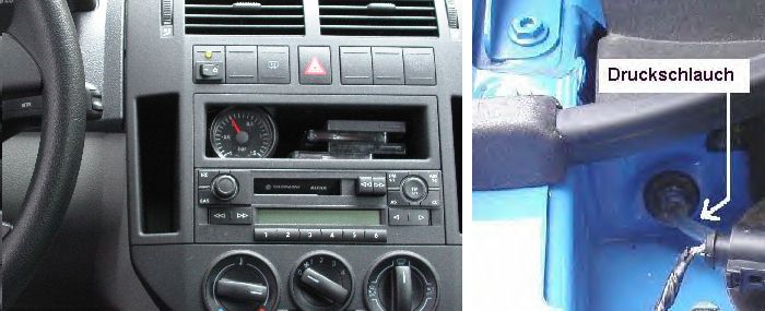

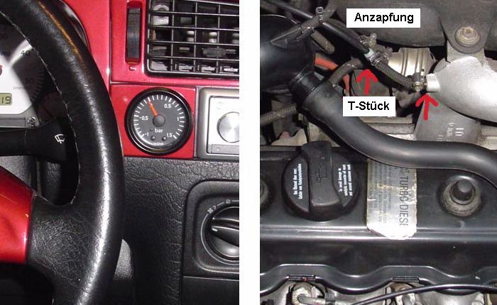

 Das Ablagefach der Mittelkonsole ist oben statt unten eingesetzt (es muß dann "kopfüber" eingeschoben werden), um die LDA noch einigermaßen im Blickfeld zu haben.
Die Umrisse der LDA sind aus der (neuen) Oberseite der Ablage ausgesägt, die (neue) Unterseite ist soweit ausgespart, daß die LDA bis auf halbe Höhe der Ablage durchfällt.
Befestigung der LDA (gegen Klappern) mit Bindedraht und Heißkleber.
Beleuchtung durch 3 superhelle blaue LEDs mit Vorwiderstand im LDA-Gehäuse an eingelöteten Haltedrähten (die LDA muß dazu geöffnet werden -> Bördelung des Frontblendenringes aufbiegen), Leuchtrichtung nach vorne in den Ringspalt zwischen Zifferblatt und Gehäuse.
Die Innenseite des Frontblendenringes wurde weiß lackiert, um die Lichtreflexion auf das Zifferblatt zu erhöhen.
Der orange Zeiger erscheint auch nachts rötlich, trotz der blauen Beleuchtung.
Abgriff der (dimmbaren) Beleuchtungsspannung am Taster für Heckscheinbenheizung, Pin 2 und 6.
Druckanzapfung: über selbstgebauten Schraubnippel im AGR-Gehäuse (siehe Ibiza 6K 2001), beim Polo ist der Nippel als obere Halteschraube der Abstellklappen-Membrandose montiert, da vorne der KGE-Stutzen im Weg ist.
Führung des Druckschlauchs: rechts durch den Wasserkasten (je 1 Blindstopfen in Vorder-und Rückseite des Wasserkastens), da die anderen Stopfen noch schlechter erreichbar sind.
 Dateigröße:  56.96 KB
 Angeschaut:  99167 mal

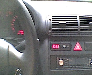

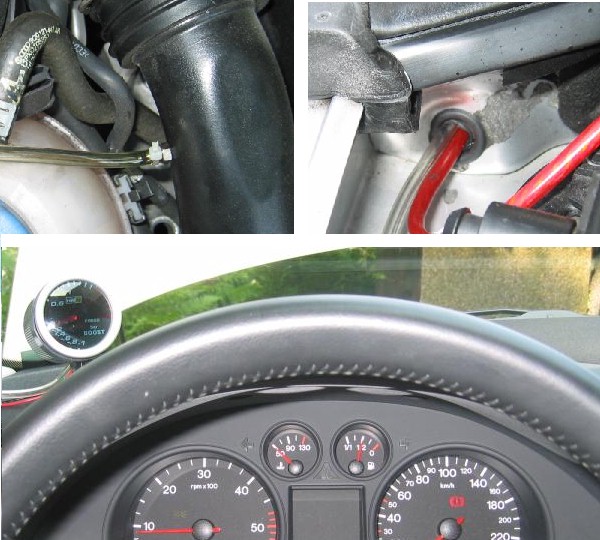

 siehe LDA-Fachartikel: Einbau einer digitalen Ladedruckanzeige in Audi A3
 Dateigröße:  27.2 KB
 Angeschaut:  96106 mal
 Dateigröße:  56.01 KB
 Angeschaut:  95919 mal

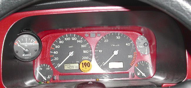

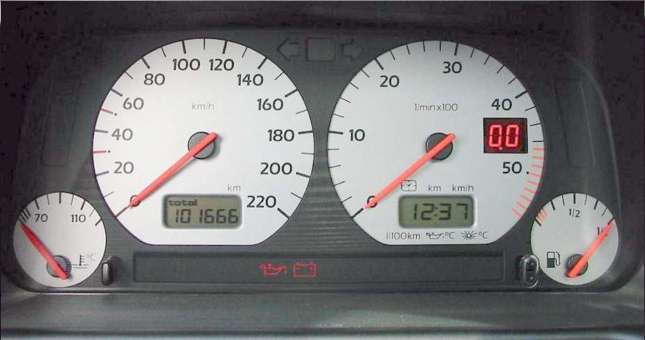

 Meßwerk ohne Gehäuse ins Kombiinstrument integriert - das geht, weil rechts oben keine Platine oder Elektronik den Einbau behindert.
Zifferblatt selbstgemalt.
Beleuchtung: nicht nötig, da das KI frontal angestrahlt wird.
Alternative für Instrumente mit Rundgehäuse:
Seitlich oben in den Instrumentenschacht einlassen (hier: Öldruckanzeige), dabei das Instrument etwas nach unten kippen, um Spiegelungen in der Scheibe zu vermeiden.
Befestigung mit Bindedraht, Heißkleber usw.
Bei Bedarf die Befestigungsschrauben der LDA absägen und den Druckschlauchanschluß auf geringeren Überstand hinter dem Gehäuse umbauen, damit man nicht das KI-Plexiglas ausschneiden muß.
Beleuchtung: Spannung an der Beleuchtung des KI abgreifen
Druckanzapfung: per T-Stück am vom Ladedruckschlauch Saugrohr-Motorcomputer

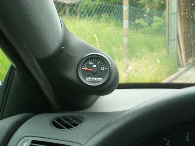

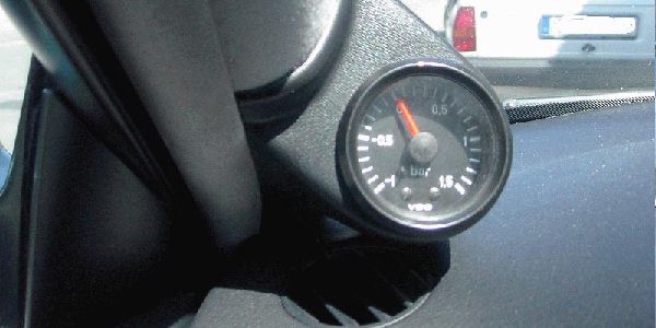

 Halter für die A- Säule von kw-systems, Ladedruckanzeige Analog von VDO, Ladedruck wird mit T- Stück abgezapft, Beleuchtung rot, Ladedruckleitung durch den Steuergerätekasten in den Innenraum verlegt!
 Dateigröße:  36.54 KB
 Angeschaut:  99198 mal

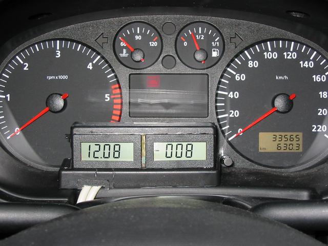

 LDA von Conrad (leider nicht mehr lieferbar) mit flachem Gehäuse.
Der Einbau vor dem DZM verdeckt bei der deutschen Version kein Display.
Hintere LDA-Befestigungsbolzen ausgebaut, einen davon unten als neuer Befestigungspunkt ans Gehäuse gelötet. Befestigung per besagtem Stehbolzen am Blendring vor dem KI.
Druckschlauchanschluß gekürzt und nach schräg unten abgewinkelt (größere Säge- und Lötarbeit, Anschlußnippel: alte Messing-Schraubhülse für Zündkerzen-Hochspannungsanschlüsse).
Beleuchtung: 3 rote LEDs superhell in Reihe mit Vorwiderstand, von hinten entlang des Außenrandes ins Gehäuse eingelassen. Da die Beleuchtung am Dimmerausgang zu dunkel wurde, ist die Spannung von der Standlichtader abgegriffen.
Gegen Spiegelungen
-> der LEDs in der KI-Plexischeibe sind schwarze Pappstücke auf die LED-Rückseiten geklebt
-> in der Winschutzscheibe hat die LDA ein "Sonnenschirmchen" aus schwarzer Pappe.
Druckanzapfung: über selbstgebauten Schraubnippel im AGR-Gehäuse (Gewindesackloch bis ins Saugrohr durchgebohrt). Der Schraubnippel ist aus einem hohlgebohrten Messing-Gewindestück M5, einer M5-Messingmutter und einer Messing-Schraubhülse für Zündkerzen-Hochspannungsanschlüsse zusammengelötet.
 Dateigröße:  38.17 KB
 Angeschaut:  95466 mal
