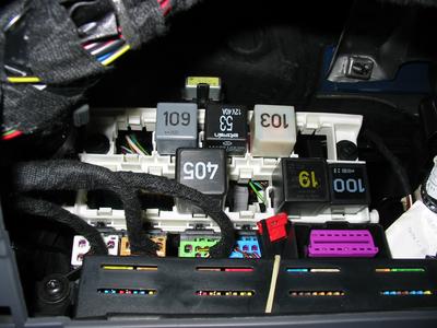

Ho fatto qualche ricerca in più... e ho identificato un relè con il numero 3B0 955 531, che sembra essere utilizzato sia nel T4 che nel Passat 3B. Posso sostituire questo con un 19?
Ho allegato una foto del supporto del relè proveniente dalla 6K... mi interesserebbe sapere se qualcuno dei proprietari di Golf lo riconosce, oppure se nel Golf è completamente diverso.

Messaggio05-10-2003, 11:27    Oggetto: Relè tergicristallo programmabili Cita
Ciao Jan!
Il numero del relè è corretto!
Ah, ho appena letto online che anche il relè con la dicitura "197" è compatibile. Sembra essere la denominazione più recente del relè programmabile. Non l'ho ancora verificato io stesso!
Cordiali saluti.
pretzel
P.S.: Secondo un'illustrazione del supporto del relè presente nel libro "fai da te" del G3, ci sono notevoli differenze! Come detto: solo una riproduzione, non vista dal vivo.
