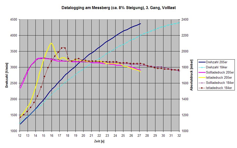

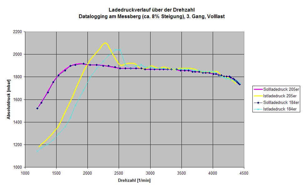

Messaggio16-11-2003, 18:31    Oggetto: Iniettori 205: Recensioni e opinioni Cita
Ciao a tutti!
Qui troverete anche la rappresentazione grafica delle modifiche descritte a parole.
Nell'analisi dei dati relativi ai parametri del motore nel tempo, si nota chiaramente quanto più tempo impiega il motore con l'ugello di dimensioni 184 per raggiungere una velocità superiore a 4000 giri al minuto.
L'aumento di potenza è molto evidente.
Nell'andamento mostrato sopra, relativo alla velocità di rotazione, si può notare come il sistema migliori la pressione di sovralimentazione a bassi regimi e come raggiunga più rapidamente la pressione di sovralimentazione desiderata (indicata dal punto di intersezione con la linea di riferimento) a circa 2000 giri/min.
Saluti.
Alex.

Non è male, ma il motore presenta ancora una notevole carenza di pressione di sovralimentazione ai bassi regimi, e vorrei capire meglio la causa attraverso un'analisi del turbocompressore.
Penso che ci sia ancora un certo margine di miglioramento. Il test DZR misura la potenza media. Secondo me, la mia erogazione di potenza è troppo debole ai bassi regimi e, secondo il dinamometro, dovrebbe superare i 110 cavalli calcolati agli alti regimi.
Vi terrò aggiornati.
Saluti.
Alex.

Messaggio10-12-2003, 2:17    Oggetto: Iniettori 205: Recensioni e opinioni Cita
Per chi fosse interessato, ho allegato anche i dati di registrazione. Il motore è stato semplicemente accelerato dal minimo, senza carico, a pieno regime fino al limite massimo di giri, proprio come durante un test dei gas di scarico.
Trovo interessante, in questo contesto, che la pressione di sovralimentazione a oltre 5000 giri al minuto sia ancora di 0,66 bar. La quantità di carburante iniettata dovrebbe essere drasticamente ridotta.
Capisco, qualcuno di voi sa come interpretare questa unità 1/m dell'opacità del fumo? Purtroppo, non riesco a visualizzare cosa significhi.
Saluti.
