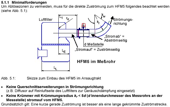

Gremlin
Messaggio03-03-2004, 13:02    Oggetto: Filtro aria aperto: vantaggi e svantaggi. Cita
Se si installa qualcosa del genere, vorrei sapere come e dove deve essere montato il sensore di massa d'aria... subito dopo il filtro!?!
b) Olio.
Sobald Öl in größeren Mengen auf den Sensor gelangt, wird die thermische Bilanz am Sensor gestört. Je nach Ölmenge können größere Kennlinienabweichungen durch eingebranntes Öl auftreten. Außerdem wirkt das Öl als Haftvermittler für trockenen Staub. UnzureichenLe distanze da:
• Sistema di ventilazione del carter motore.
• Caricatore (per motori con sistema di sovralimentazione).
• Ricircolo dei gas di scarico.
Per l'HFM5, potrebbero esserci possibili cause per la bagnatura del sensore con olio.
Tutto chiaro?
Con Gremlin.
 Dimensione file:  49.25 KB
 Visualizzato:  8060 volte
