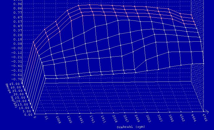

La pressione di carica viene ridotta.
Ecco un esempio di KF da un 1Z
Saluti
 Significato del valore di riferimento della massa d'aria.

joergs
Messaggio03-06-2004, 9:16    Oggetto: Significato del valore di riferimento della massa d'aria. Cita
Quindi, questo dovrebbe spiegare l'ingresso di una massa d'aria.
come la vedo io, la riduzione della pressione di carico nei PD è maggiore rispetto ai VE, il che probabilmente contribuisce anche alla perdita di potenza all'alta velocità...
