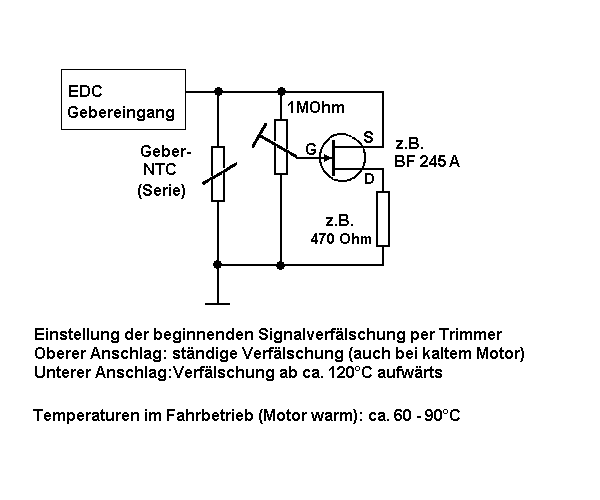

Si dice che, apparentemente, è possibile ottenere "significativamente" più potenza dal motore, falsificando la temperatura del diesel, simulando una temperatura più alta al computer del motore.
Qui c'è stata già una "discussione" su una tale scatola, che contiene solo una resistenza da 180 Ohm, che sostituisce in modo elettrico il sensore NTC.
Da poco tempo, ho anche scoperto la ragione di questo valore: l'unità di controllo del motore lo indica come 130°C, la temperatura massima raggiungibile per il diesel.
Nonostante la diminuzione continua della resistenza, i valori di 130° rimangono costanti nel VAGCOM, e circa 70 Ohm provoca l'individuazione di un cortocircuito nel sensore.
Il problema principale di questa modifica è ovviamente che l'effetto è maggiore quando il motore è freddo, anche se in quel momento non si dovrebbe guidare in modo "sportivo".
Tuttavia, secondo me, è possibile contrastare questo rischio, implementando un FET autocompensante che si attiva solo quando la tensione di ingresso diminuisce, ovvero quando il motore inizia a surriscaldarsi, e di conseguenza rende la curva di rilevamento più "aggressiva".
Allego un disegno che mostra come immagino il principio in modo generale.
Prima, vor prima, vor prima, vor prima, vor prima, vor prima, vor prima, vor prima, vor prima, vor prima, vor prima, vor prima, vor prima, vor prima, vor prima, vor prima, vor prima, vor prima, vor prima, vor prima, vor prima, vor prima, vor prima, vor prima, vor prima, vor prima, vor prima, vor prima, vor prima, vor prima, vor prima, vor prima, vor prima, vor prima, vor prima, vor prima, vor prima, vor prima, vor prima, vor prima, vor prima, vor prima, vor prima, vor prima, vor prima, vor prima, vor prima, vor prima, vor prima, vor prima, vor prima, vor prima, vor prima, vor prima, vor prima, vor prima, vor prima, vor prima, vor prima, vor prima, vor prima, vor prima, vor prima, vor prima, vor prima, vor prima, vor prima, vor prima, vor prima, vor prima, vor prima, vor prima, vor prima, vor prima, vor prima, vor prima, vor prima, vor prima, vor prima, vor prima, vor prima, vor prima, vor prima, vor prima, vor prima, vor prima, vor prima, vor prima, vor prima, vor prima, vor prima, vor prima, vor prima, vor prima, vor prima, vor prima, vor prima, vor prima, vor prima, vor prima, vor prima, vor prima, vor prima, vor prima, vor prima, vor prima, vor prima, vor prima, vor prima, vor prima, vor prima, vor prima, vor prima, vor prima, vor prima, vor prima, vor prima, vor prima, vor prima, vor prima, vor prima, vor prima, vor:roll:icon_exclaim.gif
Ha già qualcuno esperienze consolidate con questo metodo?
Ideal sarebbe (ovviamente) una dichiarazione riguardo al funzionamento della DZR in condizioni normali e con regolazione della temperatura, mantenendo altrimenti le stesse condizioni, unitamente al valore di resistenza e alla simulata temperatura del diesel.
E, naturalmente, la domanda agli esperti di elettronica: è possibile che il circuito con il FET funzioni come da me previsto, oppure ho commesso un errore di valutazione?

sì e al tuo circuito
Non vorrei complicare la situazione.
(e non parlare nemmeno di esprimere un'opinione, la mia dottrina è troppo datata)
ma tu rimani dipendente dalla temperatura del diesel
ecco la traduzione:
e in realtà, vorresti regolare qualcosa in base alla temperatura del blocco!
Qui, piuttosto, cercherei di aggiungere un altro NTC al blocco.
a) per viti, controllare le specifiche, inserire il resistore appropriato in serie.
e mantenere aperto il termostato del motore diesel.
Allora:
Motore freddo - NTC ad alta resistenza - Regolazione della quantità di iniezione al minimo
Motore avviato - Sensore NTC a bassa resistenza (cortocircuito??) - Misurazione della resistenza per la correzione della quantità di iniezione.
o forse no?

Messaggio18-04-2004, 22:56    Oggetto: 30c-Ottimizzazione per motori PD Cita
Quindi, posso dire che i FET hanno una **resistenza molto alta**, sia in termini di tensione di accensione, sia di dipendenza dalla temperatura.
Saluti, Roland

Messaggio19-04-2004, 10:59    Oggetto: 30c-Ottimizzazione per motori PD Cita
Trovo anche l'idea e lo scopo molto buoni, tuttavia, lo sforzo è davvero 'enorme'. Per chi ama la propria auto, la cura e la manutenzione, questo è esattamente ciò che serve. Per gli altri, invece, è o indifferente, oppure semplicemente guidano un po' finché il motore non si è scaldato, così faccio anch'io icon_smile.gif

Messaggio19-04-2004, 12:26    Oggetto: 30c-Ottimizzazione per motori PD Cita
durnesss ha scritto:
ma tu rimani comunque dipendente dalla temperatura del diesel
ecco la traduzione:
... da fissare.
Parzialmente - in realtà, non voglio abbandonare la caratteristica di regolazione basata sulla temperatura del motore diesel.
Perché se si regolasse solo la temperatura del blocco, dopo una lunga e lenta marcia, l'accelerazione completa causerebbe una temperatura del motore diesel significativamente inferiore rispetto al blocco -> il che creerebbe l'illusione di una notevole maggiore potenza.
Tuttavia, entro un breve periodo (dell'ordine di circa 1 minuto), la temperatura del motore si avvicina a quella nominale, e la potenza diminuisce verso i livelli standard... icon_sad.gif
Un effetto simile si ottiene anche grazie al mio collegamento in parallelo di un sensore di temperatura a diesel e di un resistore di tuning: con l'aumento della temperatura del diesel, il resistore NTC determina sempre più la resistenza totale del sensore e, di conseguenza, la temperatura misurata - tuttavia, quest'ultima aumenta almeno in modo significativo con la temperatura reale del diesel, ovvero la funzione di correzione rimane fondamentalmente attiva.
E inoltre, la "ridotta" funzionalità aggiuntiva che diminuisce gradualmente con l'aumento della temperatura del diesel, a mio parere, rappresenterebbe anche una protezione preziosa contro l'esposizione prolungata a condizioni estreme per motore e trasmissione icon_wink.gif -> dipenderebbe quindi dal design complessivo del sistema . . .

Messaggio19-04-2004, 17:57    Oggetto: 30c-Ottimizzazione per motori PD Cita
Vorrebbe di estrarre un potenziometro con interruttore da un vecchio apparecchio radio, di aggiungere un corrispondente resistore di serie (per garantire che non scenda al di sotto dei 100 Ohm o simili) e di installare l'intero sistema come raddrizzatore (in parallelo al raddrizzatore originale) icon_wink.gif
Ciao Gremlin

Messaggio19-04-2004, 19:41    Oggetto: 30c-Ottimizzazione per motori PD Cita
Gremlin ha scritto:
prenderei un potenziometro adatto e un interruttore da un vecchio apparecchio radio e lo collegherei con un resistore appropriato (in modo che non scenda sotto i 100 Ohm o simili) e poi lo installerei come raddrizzatore (in parallelo al resistore NTC originale) icon_wink.gif
Ciao Ralf,
anche un'idea - e per quanto riguarda le scale, verranno indicate le epoche DZR icon_cool.gif
