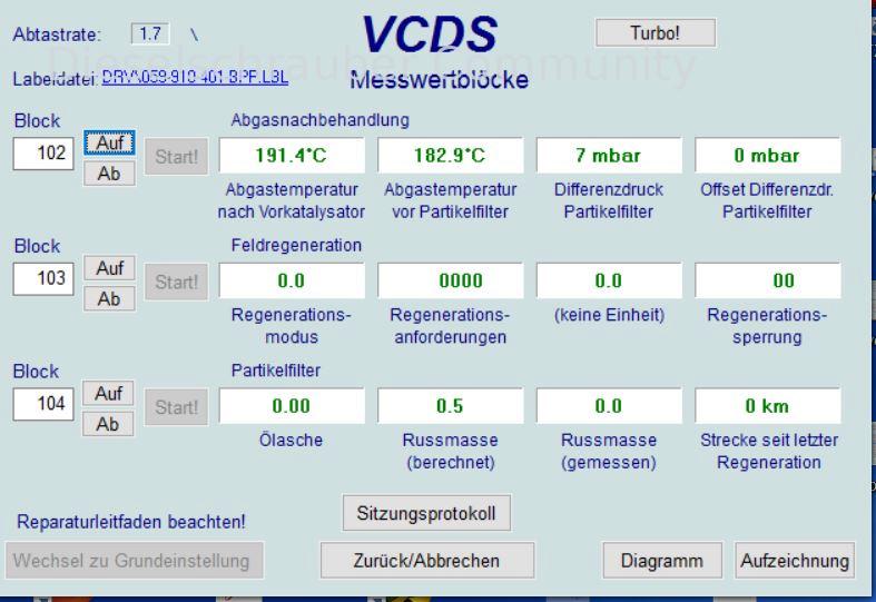

Ciao a tutti,
ho un A6 2.7 TDI BPP con 270.000 km. Dopo la pulizia del DPF, volevo resettare il contatore dei chilometri a circa 20.000 km, come faccio di solito (con auto 2.0 TDI). Ma, purtroppo, non riesco a trovare alcun canale.
Non ho trovato nulla tramite la ricerca.
Qualcuno ha un'idea di come funziona questo con un motore a 6 cilindri?
Grazie!
Cordiali saluti
Christian

quello
/viewtopic.php?t=20333&highlight=quantitĂ  di cenere
Hai giĂ  letto?
Quali parametri vengono visualizzati nel tuo modulo di controllo del motore? (Si prega di caricare uno Screenshot qui)
Molte saluti, Rainer

Messaggio17-09-2015, 7:59    Oggetto: Pulizia filtro antiparticolato BPP Cita
@dieselschrauberVisualizzazione profilo: dieselschrauber
Ho trovato il messaggio dopo il mio post, ma i canali non sono disponibili per il motore a 6 cilindri.
LÏ c'è solo l'A08, come scritto da Autoservice. Tuttavia, non è possibile inserire dei valori. E dato che lui calcola solo le ceneri in base ai KM, non riesco mai ad ottenere un valore sensato, vero?
Ho resettato ieri e dopo 10 minuti di guida ho misurato un valore di particolato di 0,5, indicando che non c'erano ancora. Nel LL, c'è anche una perdita di pressione massima di 7 mbar, ma a volte scende anche a 0.
Inoltre, è strano che la distanza non aumenti dopo l'ultima manutenzione. (La schermata era stata scattata dopo circa 8 km)
Kann man da noch was anpassen oder muss man das so lassen? Credo di non riuscire a rimuovere tutta la cenere...

Messaggio19-09-2015, 21:56    Oggetto: Pulizia filtro antiparticolato BPP Cita
La distanza viene misurata solo in incrementi di 10 km.
