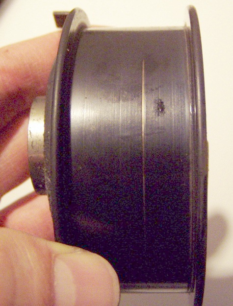

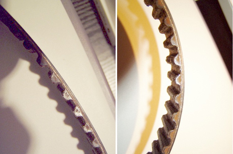

Ho fatto mettere i vecchi pezzi nella macchina e ho scattato giusto qualche foto prima di smontarli.
Si può notare chiaramente sulla parte laterale la zona di usura, dove l'armatura in acciaio emerge.
Sulla bobina, si nota un graffio che copre solo una piccola parte della circonferenza. Chissà se lì c'è mai stato qualcosa di diverso?
Tutti i cuscinetti delle pulegge di deviazione/tensionamento si sentono ancora in buone condizioni.
Divertitevi a guardare!

 Zahnriemenaußenflanken
 Dimensione file:  107.25 KB
 Visualizzato:  5185 volte
 Spannrolle mit Kratzer in Umfangsrichtung
 Dimensione file:  135.4 KB
 Visualizzato:  4430 volte

Messaggio25-11-2004, 20:16    Oggetto: Rumore cinghia ALH: cause e soluzioni Cita
donalexo ha scritto:
Sulla superficie di contatto radiale (ZR) si può notare chiaramente la zona con l'usura laterale, dove emerge il rinforzo in acciaio.
Mmm, non riesco a individuare nulla di particolarmente negativo... A quale area dell'immagine ti riferisci esattamente?

Messaggio25-11-2004, 22:00    Oggetto: Rumore cinghia ALH: cause e soluzioni Cita
Ciao Ulf!
Gli scatti fotografici della cinghia di distribuzione mostrano la parte "liscia". Successivamente, il fianco torna ad essere nero, quindi gommato. Solo nella zona fotografata è visibile il tessuto in acciaio. icon_wink.gif
Saluti.
Alex.
Touran 1.9 TDI, EZ 09/2004
Tradotto il 10-08-2026, 17:35.
Messaggi: 18142
Messaggio25-11-2004, 22:40    Oggetto: Rumore cinghia ALH: cause e soluzioni Cita
Ciao Ulf!
Saluti.
Alex
Pensavo che si trattasse di fibre tessili (fibra sintetica). Finora, tutti i cinghie di trasmissione che ho visto assomigliano a quella tua.
Fintanto che la larghezza della cinghia di trasmissione è quasi intatta e non sono visibili ulteriori danni, personalmente non vedo la necessità di sostituire la cinghia.
Saluti, Rainer.
Tradotto il 10-08-2026, 17:37.

Ciao a tutti!
Non si tratta davvero di tessuto in acciaio. Sono riuscito a tagliare il mio vecchio tessuto con un coltello.
