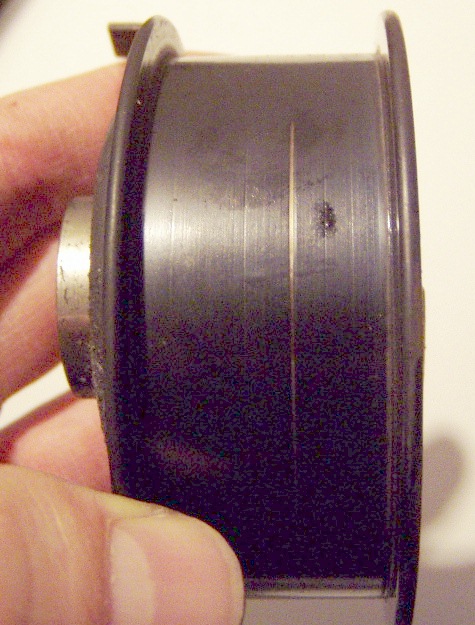

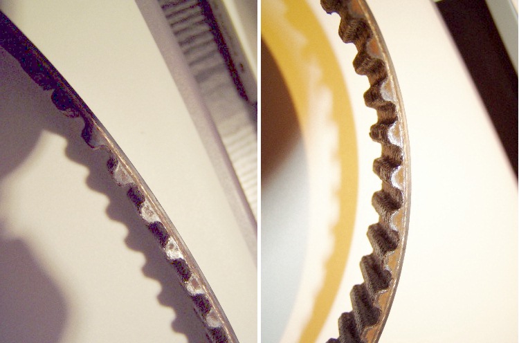

Die alten Teile habe ich mir ins Auto legen lassen und just noch einige Fotos für angefertigt.
Man sieht am ZR sehr schön die Stelle mit dem Flankenverschleiß, bei der die Stahlarmierung zum Vorschein kommt.
Auf der Spannrolle erkennt man einen Kratzer, der nur einen Bruchteil des Umfangs überstreicht. Ob da mal was dazwischen gekommen ist?
Die Lager der Umlenk-/Spannrollen fühlen sich alle noch gut an.

 Zahnriemenaußenflanken
 File size:  107.25 KB
 Viewed:  5158 times
 Spannrolle mit Kratzer in Umfangsrichtung
 File size:  135.4 KB
 Viewed:  4412 times
Hm,also ich kann da nichts so eindeutig Schlimmes erkennen . . . welchen Bereich auf welchem Bild meinst Du denn genau?
donalexo
Joined: 01/09/2003
Posts: 695
Location: Würzburg
Post25-11-2004, 23:00    Subject: Riemengeräusch am ALH Translating...
[Translating...]
Hi Ulf!
Die Bildausschnitte des Zahnriemens zeigen die "blanke" Stelle. Im weiteren Verlauf ist die Flanke dann wieder schwarz, also gummiert. Nur an der fotographierten Stelle ist das Stahlgewebe sichtbar. icon_wink.gif
Alex
Touran 1.9 TDI, EZ 09/2004
Posts: 18003
Karma: +784 / -0   Thank you, like it!
Post25-11-2004, 23:40    Subject: Riemengeräusch am ALH Translating...
[Translating...]
donalexo wrote:
Hi Ulf!
Alex
dachte eigentlich, das sind Gewebefasern (Kunstfaser)... bei mir haben bis jetzt alle Zahnriemen so ausgesehen wie Deiner.
Solange die Breite des Zahnriemens fast Neumaß ist und keine weiteren Beschädigungen sichbar sind, sehe ich eigentlich keinen Bedarf der Riemen zu ersetzen.
Grüße, Rainer
donalexo
Joined: 01/09/2003
Posts: 695
Location: Würzburg
Post25-11-2004, 23:51    Subject: Riemengeräusch am ALH Translating...
[Translating...]
Hallo Rainer!
Rein objektiv betrachtet gebe ich Dir Recht.
Allerdings hättest Du das Laufgeräusch des Riemens im Motorleerlauf mal live erleben sollen icon_eek.gif
Ich glaube dann hättest Du auch freiwillig die Tauschaktion gestartet. Das hat sich wirklich kriminell angehört. Selbst bei eiskalter Maschine (also stark nagelnder TDI) war das Riemengeräusch im Innenraum und außen dominant icon_eek.gif
Die Teile sehen für meine Begriffe auch noch erstaunlich gut aus.
Alex
wolfi_b
Joined: 02/17/2004
Posts: 860
Post26-11-2004, 8:38    Subject: Riemengeräusch am ALH Translating...
[Translating...]
Grüß euch!
Das ist wirklich kein Stahlgewebe. Ich konne meinen alten mit einem Messer durchschneiden.
