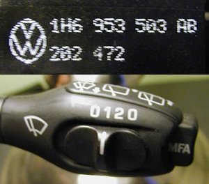

Ho qui un'asta tergicristallo per Volkswagen Golf modello III con indicatore multifunzione (MFA). Tuttavia, il numero di parte mi lascia un po' perplesso.
1H6 953 503 AB
Non riesco a far corrispondere il numero con il programma dei ricambi.
Forse qualcuno può aiutarmi a capire se la leva del cambio per una Golf 3 del '96 è quella giusta?
Grazie mille!
Cordiali saluti.

Nel G3, esistono fondamentalmente due tipi diversi di interruttori sul piantone dello sterzo (escludendo le funzionalità del display multifunzione/navigazione e dei tergicristalli posteriori).
Una volta si utilizzava un interruttore combinato per le frecce e i tergicristalli, dove leve separate controllavano entrambe le funzioni (modelli più vecchi), mentre in altri casi le leve erano separate.
Se quindi le funzioni di regolazione degli specchietti e dei tergicristalli posteriori sono compatibili e hai lo stesso modello (separato dalla leva degli indicatori di direzione o integrato nella stessa), allora dovrebbe funzionare.
Saluti.
