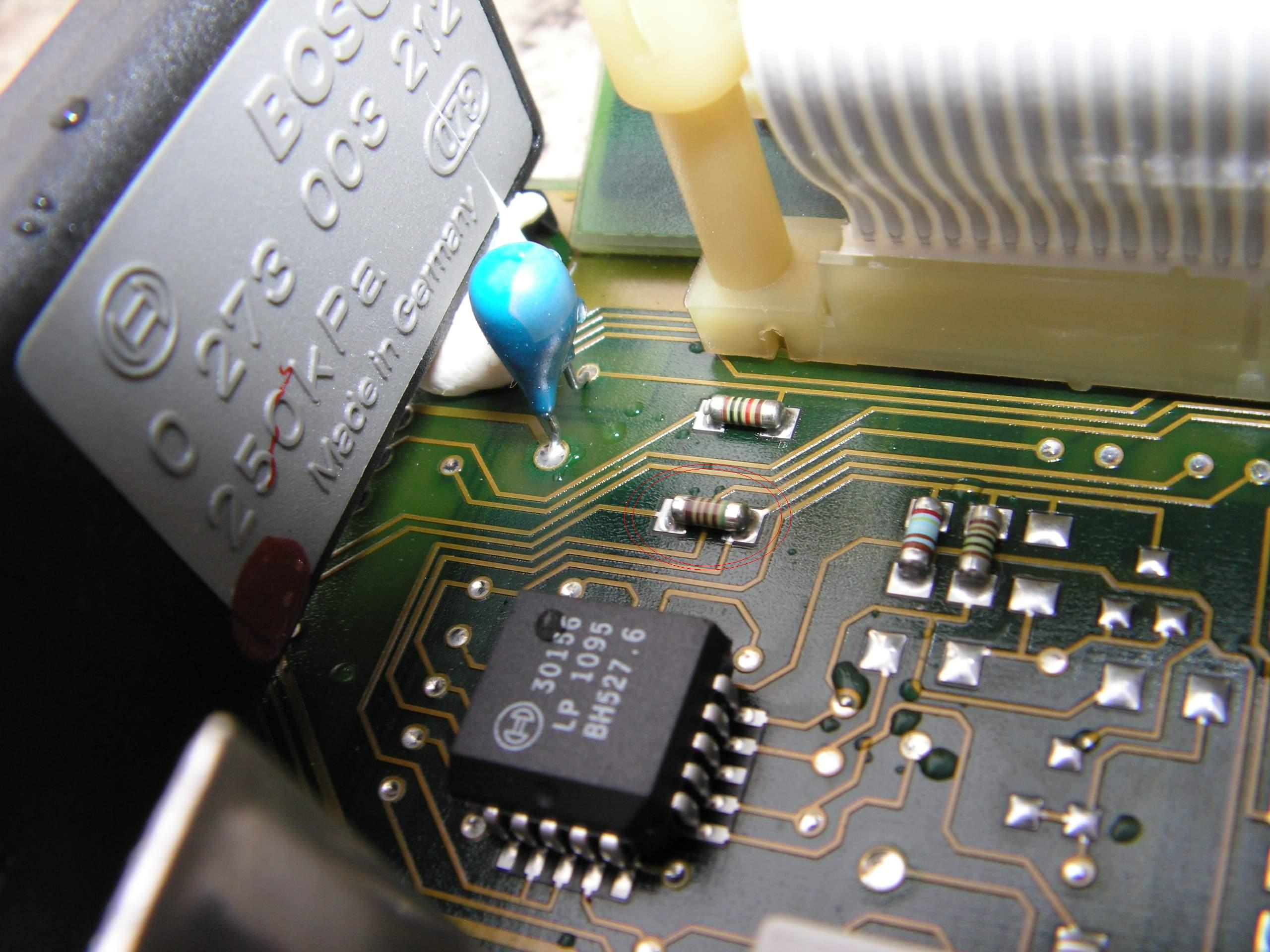

La pressione di sovralimentazione può essere aumentata riducendo la tensione di misurazione. Nel sensore di pressione nel computer del motore, la sostituzione della resistenza SMD da 10 kOhm situata dietro l'uscita del sensore (seguire la pista dal pin di saldatura centrale fino alla resistenza) con una resistenza da 18 kOhm, ad esempio, comporta un aumento di circa 0,1 bar; una resistenza da 27 kOhm produce un aumento di circa 0,2 bar.
È la stessa cosa con le resistenze nel 1Z? Cioè, dovrei usare una resistenza da 27kOhm per ottenere 0,2 bar di pressione in più? Ho letto in un articolo tecnico che il mio intervallo di misurazione arriva solo fino a 1 bar. Qualcuno ha già sperimentato con questo?
Qualcuno mi può spiegare di nuovo esattamente dove si trova questa resistenza? Non riesco proprio a capire.
Devo seguire il pin centrale dal sensore (cioè dal punto in cui è collegato il tubo)?
Non voglio fare un errore, ecco perché preferisco chiedere di nuovo.

ora ho capito da un articolo specializzato che il mio campo di misura arriva solo fino a 1 bar
Wo steht das? Das ist nur beim 184Nm 1Z so, den gabs aber im G3 nicht. AFAIK hat deiner einen 250 kPa Sensor (=1,5bar Ladedruck)
Il sensore è posizionato direttamente nell'unità di controllo, così come la resistenza.

Nei veicoli più vecchi dotati del computer di gestione motore MSA 12 (riconoscibile dalla presenza di un involucro in plastica anziché in metallo), l'intervallo di misurazione termina addirittura a 1 bar di sovrapressione, se l'involucro del sensore di pressione interno reca il numero 0 273 003 204 o ... 209.
In questo caso, anche con minime variazioni, si raggiunge una pressione che non dovrebbe essere superata, quindi è meglio evitare tali tentativi, a meno che non si abbia a disposizione un caricatore di riserva funzionante...
I sensori con un campo di misura più ampio hanno i codici finali 210 (1,5 bar) o 211 (2,0 bar).
Avevo un involucro in plastica, quindi pensavo di poter raggiungere solo una pressione di 1 bar.
Ora sono più intelligente.
È la resistenza evidenziata in rosso nell'immagine quella corretta?
Devo praticamente solo sostituirlo.
Come stanno i valori adesso? Devo sostituire la resistenza con una da 27 kΩ per avere 0,2 bar in più?

Sulla tua è indicato un valore di 250 kPa, quindi non ci sono problemi.
Purtroppo, non so quale modello devi sostituire.
Seguire la pista elettrica dal pin di saldatura centrale fino alla resistenza
Sembra che non sia quello cerchiato in rosso, ma quello sopra. Tuttavia, è meglio che tu lo valuti direttamente.
Hai esperienza nella saldatura di componenti SMD? Se non ne hai, è meglio che ti rivolgi a qualcun altro.

ops.
Mi scusi, sì, intendevo quello sopra. Nella fretta, ho cerchiato quello sbagliato...
In realtà, dovrebbe funzionare anche se si utilizza una normale resistenza da 0,5W, saldandola a una delle piedine del sensore e collegando l'altra estremità alla piedina destra del componente blu. La resistenza SMD può essere semplicemente rimossa.
Oppure ci sono altri problemi? Conosco alcune persone che sanno saldare componenti SMD, ma non ho un posto dove poterlo fare.

Probabilamente, con 'suola' intendi una base di supporto, e che all'interno dell'unità di controllo siano presenti chip di memoria collegati tramite cablaggi, è chiaro. Intendevo la tua scatola.
E fondamentalmente, non importa se il segnale passa attraverso il circuito stampato o direttamente da un componente all'altro.
Certo...
e in quel caso si può cavarsela anche senza attrezzatura SMD.
È possibile utilizzare anche le resistenze Melf per...? Se non è possibile, è meglio evitarle.

p.s. ovviamente, puoi saldare una resistenza con fili (anche una resistenza da 1/4W è sufficiente).
