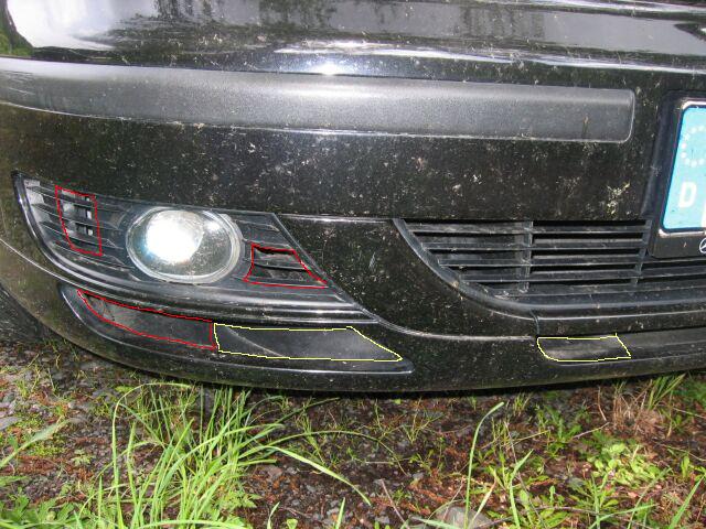

Hallo zusammen, ich war etwas off-line die letzten Tage und klinke mich erst jetzt wieder mit ein:
Hier kann ich Ulf nur rechtgeben.
Den Umbau würde ich genau so machen, da die Lufteingangsfläche so deutlich vergrössert werden kann. Wichtig ist halt die Anpassung des Luftleitkunstoffs zum LLK.
Ich habe mal als Beispiel meine (verdreckten icon_sad.gif ) Seat angehängt. Seat belüftet den LLK nur über die untere Öffnung (im Bild gelb gekennzeichnet). Ich habe anschliessend den rot gekennzeichneten Bereich ausgeschnitten, um die Belüfung zu verbessern.
Die geöffnete Fläche entspricht zwar nicht der LLK-Fläche, jedoch habe ich selbst am Berg noch keine LL-Temperaturen grösser 30K über AT gemessen
Gruss Jochen
Hi Jochen,
Deine roten Öffnungen scheinen schon recht weit in Richtung Fahrzeugseite zu gehen, wo ja irgendwann der Unterdruck anfängt (siehe geblähte LKW-Planen).
Bist Du sicher, daß Du ganz außen noch Luft einsammelst, anstatt schon wieder einen Teil des Fahrtwindes abzusaugen, der es weiter innen gerade erst in den Eingang der SMIC-Luftführung geschafft hat?
Hallo Ulf,
das Bild verzerrt etwas, da ich von der Seite fotografiert habe. Wie auch an dem Dreck zu erkennen ist, müsste ich recht exakt die Abrisskante getroffen haben.
Der eigentliche Ausschnitt steht tiefer in der Schütze, so dass das Loch weiter innen ist, als das Bild zu zeigen schein. Ein Forntalbild würde dies deutlicher Zeiten, jedoch sieht man die Ausschnitte dann nicht mehr so deutlich.
