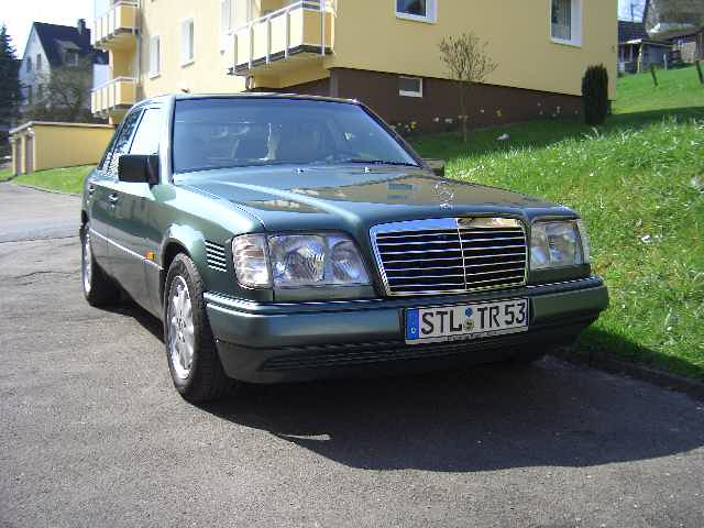

Hm, gab es vor einiger Zeit nicht mal eine ganz normale Mercedes-Baureihe mit Turbodiesel, dessen SMIC auch seitlich (über Schlitze vorne im Kotflügel, ähnlich wie auf meinem Fake-Bild) entlüftet wurde?
IIRC galt das bei einigen Freaks als Zeichen von Power (oder Turbo?), und sie haben daher die Schlitze bei ihren (Sauger)Wagen kopiert new_tomato.gif
Gab es, z.B. der 190 D 2.5 Turbo hatte die. Auch die E-Klasse. Laut MT hatten tlw. sogar die Sauger ab 250D '93 diese Kiemen und saugen dort an - wenn die Infos stimmen ...
Hi Roger,
ja, diese Optik meinte ich.
. . . erstaunlich wie Gut Du Dich bei MT auskennst *duckundschnellweg* icon_mrgreen.gif
Hi Roger,
ja, diese Optik meinte ich:
http://www.motor-talk.de/attachment.php/cimg1777.jpg?postid=12180623
Hallo Ulf,
das war für Dich ergoogelt icon_redface.gif ...
Wenn Du die Bilder sehen kannst, bist Du da auch angemeldet icon_biggrin.gif. Ich sehe sie jedenfalls nicht icon_cool.gif . Hier ist das Bild übrigens auch nicht sichtbar.

Ja das waren Ansaugöffnungen denn LLK hatten die ja nicht (zumindest nicht alle) Unser guter alter 300TD hatte keinen LLK, saugte durch den Kotflügel und von vorne....Mit Sportlichkeit hingegen hatte das mal überhaupt nichts zu tun. Wobei die sicher aufgrund der vielen rechten Winkel einige Abrisskanten hatten..... icon_biggrin.gif
Ach herrje: es wird also dort angesaugt, wo je nach Geschwindigkeit ein fetter Unterdruck herrscht -> toll durchdacht, sollte so die Vmax festgenagelt werden ? icon_lol.gif
