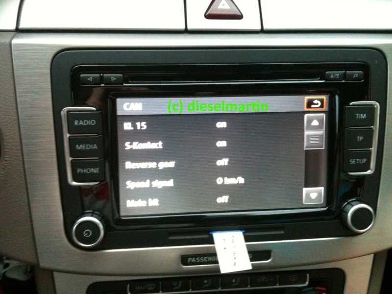

Geschwindigkeit kommt über CAN.
Beitrag05-06-2014, 15:13    Titel: Gescheites Autoradio Zitieren
und ist ja daher im Entwicklermenü anzeigbar - sogar ohne den KI-Hochlüg-Faktor icon_smile.gif
