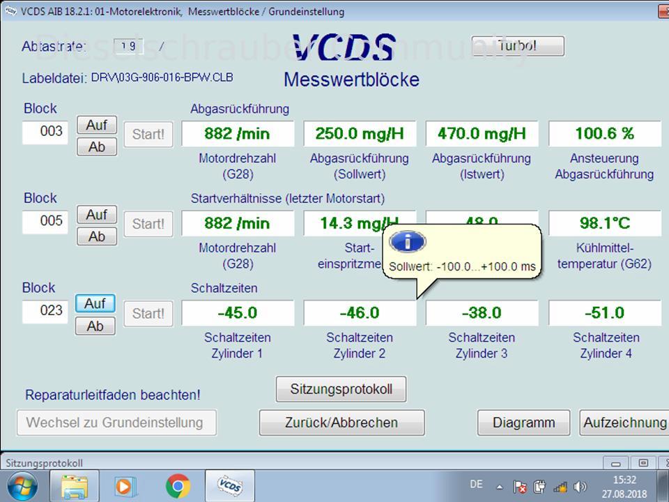

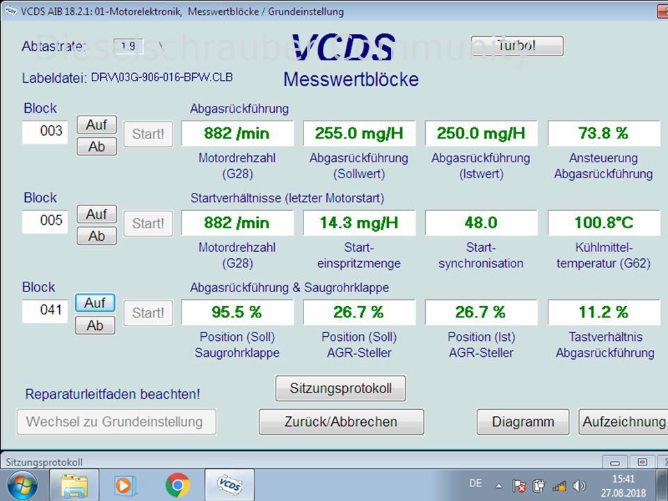

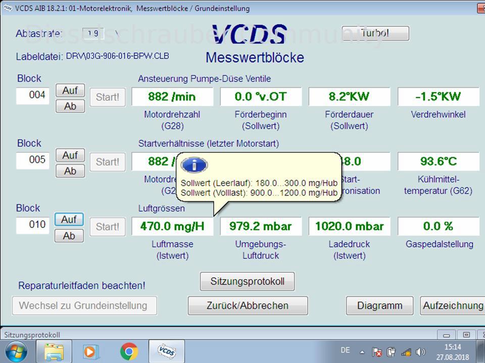

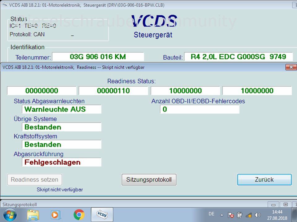

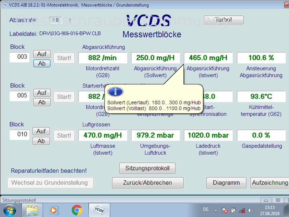

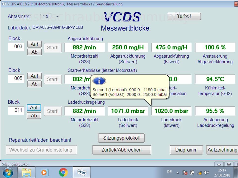

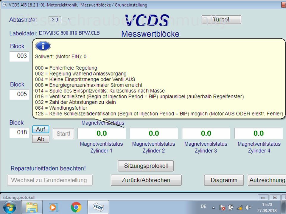

Hallo zusammen, also das Öl, kam über den Turbolader in das Abgassystem, genau aus dem Grund welchen mir alle hier genannt haben, (kein General- überholten Turbo) einbauen. Deshalb hab ich mir einen original neuen gekauft eingebaut, jetzt kommt kein Öl mehr. Außer ich fahre den Berg hinauf, wo viel Kraft benötigt wird.
Es gibt Meinungen, dass es von dem Restöl im Abgassystem kommen könnte, aber die Messwerte sehen so aus:
habe jetzt die Messwertblöcke ausgelesen.
Hab nochmal eine kurze Testfahrt gemacht, unter Last, Anfahren unter Voll- Last, leichte Rauchentwicklung und vom Gefühl her mächtig viel Kraft.
Laut Messergebnis , stimmt mit der Luftmasse was nicht, die scheint im Leerlauf zu hoch zu sein, aber bin mir unsicher.
Die Abgasrückführung zeigte zwischen durch auch Normalwerte.
001031 - Potentiometer für Abgasrückführung (G212)
P0407 - 000 - Signal zu klein - Sporadisch
Hab zufällig noch einen neuen LMM aber leider ist der nur aus dem Inet - Zubehör, kein original Bosch, nur um zu sehen ob sich was verändert.
Alle Werte sind noch mit dem alten LMM !!!!

Guten Morgen zusammen, hat jemand eine Idee, weshalb meine AGR Werte so extrem schwanken, könnte doch auch mit dem qualmen zu tun haben. ???? icon_smile.gif
Audianer Audi A4 2.0 TDI 8E B7 BPW Quattro
Mitglied seit: 27.02.2003
Beiträge: 5886
Beitrag29-08-2018, 10:48    Titel: Zitieren
Vielleicht bin ich einfach zu doof.
Ich sehe da eine Menge an Screenshots. Da kann alles möglich sein. Wie wäre es stattdessen mal mit einer richtigen Logfahrt. Bis dahin ist die Antwort auf alle deine Fragen aus meiner Sicht ganz einfach:
"Eventuell"

Beitrag29-08-2018, 15:46    Titel: Qualmt bei Beschleunigung oder Berg auf Zitieren
Habe das AGR Ventil ausgebaut, gereinigt, blitzblank, eingebaut. Angelernt nach der 5x Zündung aus Methode,
also 5 sec Zündung an, dann 40 sec aus, das ganze 5 mal.
Die Werte anschließend , Soll 250 mg/H - Istwert 250 mg/H, eigentlich Top, aber schon 15 min danach war der Istwert plötzlich 325 mg/H, und war auch nicht mehr herunter zu bekommen, auch mit VCDS Grundeinstellung brachte nichts.
Log-Fahrt würde ich ja gerne machen, doch zum einen, funktioniert mein Leptop nur noch mit Netzstrom, zum anderen, verneble ich das ganze Dorf bis ich mal raus bin.
Ist leider alles nicht so wie ichs gerne hätte, deshalb frag ich ja hier nach. icon_rolleyes.gif
Heist das jetzt dass das AGR defekt ist ?
