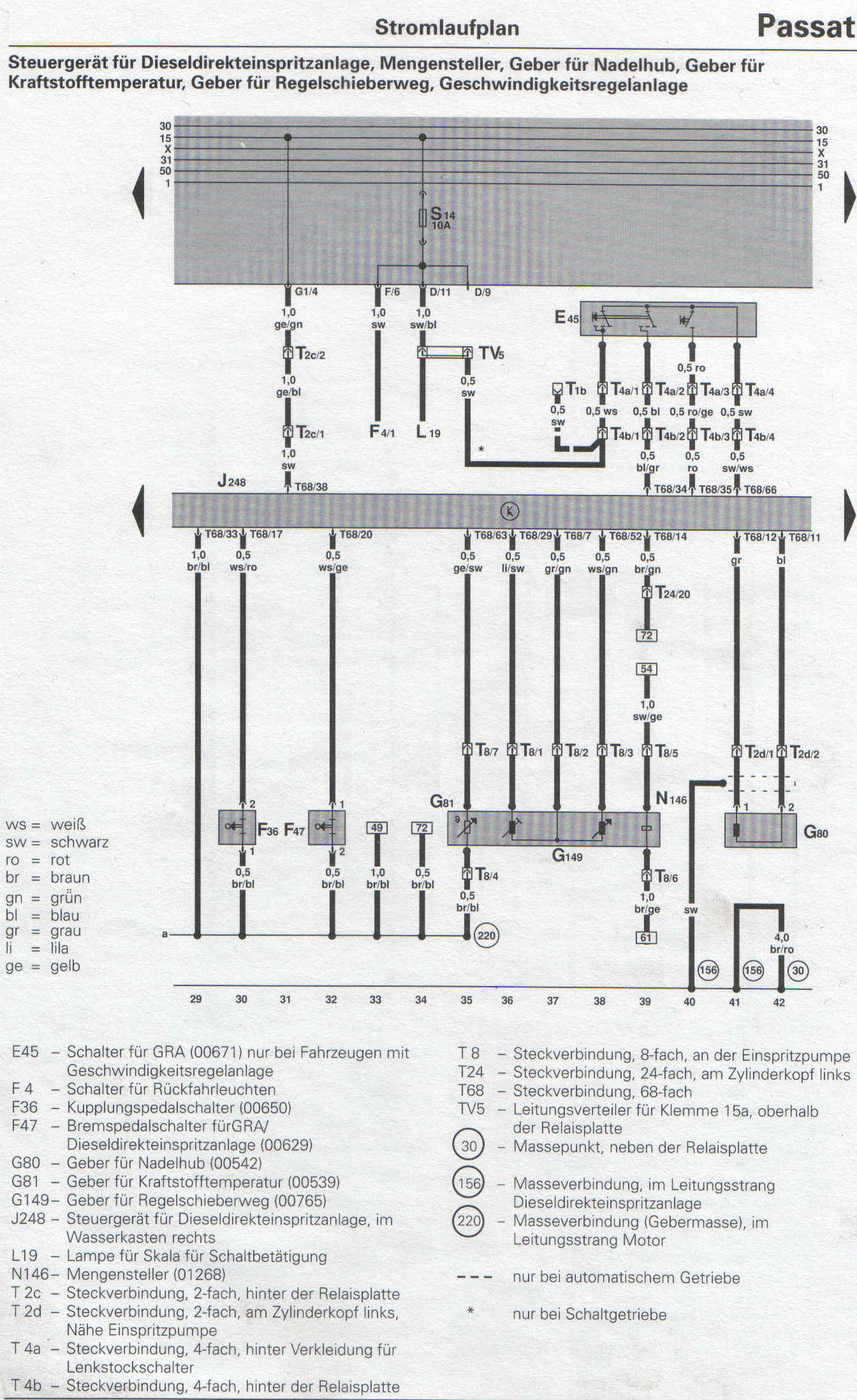

Wenn Du Glück hast gibt es einen Kabelsatz für deinen Wagen, allerdings mußte ich bisher , wenn ich GRA nachgerüstet habe zu 95 Prozent selbst Kabel verlegen.
Einmal kam es sogar vor ,daß der Stecker für den Schalter schon an der Lenksäule zurückgebunden anlag,aber das war einmal von 20 oder 30 mal.
Bei den meisten mußt Du nur bis zu einem Stecker hinter der Relaisplatte , bei einigen sogar zum Motorsteuergerät.
Schick mal MKB und Modelljahr,dann schick ich dir den Stromlaufplan.

Passat 35i BJ. 96, MKB: 1Z. Zu dem Kabel, welches schon anlag: Kann es sein, dass das Fahrzeug ein Sharan war?

Richtig! Das wäre für den Fall, daß du nur den Schalter bekommst. Bei deinem 35i müsste es IMHO genau wie bei meinem sein (35i GT Variant, 1Z, ez 02/96), will heissen, du findest in dem Kupferknäul hinter deinem Sicherungskasten einen flachen scharzen Stecker, 4 Pins. Als Schaltplan hatte ich wenn ich mich recht entsinne den von Dirk genommen, den für Golf 3.

Hallo , ich habe den Schaltplan , zwar einen Tag später, aber hier ist er:
 Nicht vergessen Login 11463 , sonst funzt das nicht.
