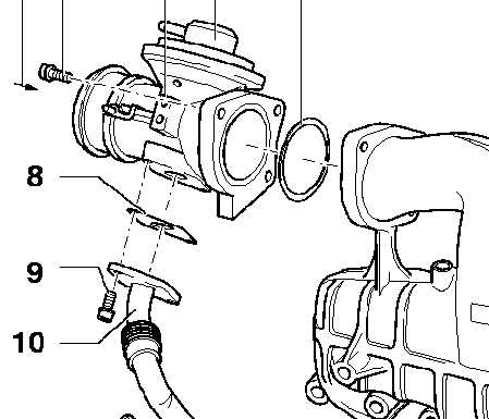

Das Teil sollte bei deinem Auto etwa wie auf dem Bild aussehen.
Du solltest Position 8 mal durch ein Kupferblech erstzen (lassen) und schauen,
ob sich das Fahrverhalten ändert.
Falls ja, kann dein freundlicher das Ventil wechseln.

Achso Rudi, bevor ich es vergesse. Die Kupferplatte braucht dann keine Dichtungen oder ähnliches von beiden Seiten oder?
Eigentlich ist Kupfer ja weich genug um als Dichtung zu wirken.
Habe ich bei der Sache sonst noch irgendwas zu beachten außer Platte vor der AU zu entfernen? icon_wink.gif
Tobi
A6 Avant 3,0TDI Tiptronic Bj. 02/2008
Rudi
Beitrag17-07-2005, 19:32    Titel: Benötige Rat zwecks eventueller Ölpampe im Ansaugkrümmer! Antworten mit Zitat
Hallo Tobi,
du brauchst keine zusätzlichen Dichtungen.
Bei deinem Motorsteuergerät könnte das totale verschließen der
AGR eine blinkende MIL Anzeige nach sich ziehen. Zum Testen kann man das
sicherlich ertragen, aber auf Dauer dürfte es doch nerven.
In deinem Fall soll der Test ja erstmal klären, ob die AGR die Ursache ist.
Falls ja, darf VW das für kleines Geld richten.
lg Rudi

Wenn das wirklich die Ursache ist dann müssen die es eh richten dafür habe ich ja zum Glück noch die Verlängerungsgarantie und das klappt ganz gut, wie gesagt der neue Turbo hat mich da gerade mal 50€ gekostet da VW noch 70% Kulanz auf die Teile gibt.
Habe vorhin auch mal geschaut wie das ganze bei mir zu machen wäre und habe gesehen das ich direkt an einen Verbindungspunkt der Rohre die zur AGR führen rankomme.ist direkt da wo das Rohr aus der Wasserkühlung kommt und zur AGR geht.
Werde mir gleich morgen mal ein Stück kupferblech besorgen und das mal basteln.

Wie gehts? Konnte heute eine erste Fahrt machen mit der verschlossenen AGR.
Kann dir noch keine abschliessenden Erkenntnisse geben aber schon mal vorab, habe das gefühl er zog ein wenig besser.
Habe übrigens keinen Fehlereintrag gehabt. Meinst du ich sollte sie dann dauerhaft verschlossen lassen?
Gruß Tobi
Rudi
Beitrag18-07-2005, 21:55    Titel: Benötige Rat zwecks eventueller Ölpampe im Ansaugkrümmer! Antworten mit Zitat
Hi Tobi,
das klingt ja schon garnicht einmal so schlecht.
Ob du das Ventil dauerhaft verschlossen lassen solltest ... gute Frage.
Es ist natürlich deine Entscheidung, was du tust, aber du musst dir darüber
im Klaren sein, dass die ABE bei stillgelegter AGR hin ist.
Ein abgefallener Schlauch, von dem man nicht wusste, wo er hingehört und in
den man eine Schraube gesteckt hat weil er so komisch gezischt hat ist sicher schwerer
als Vorsatz nachzuweisen als die Kupferblech Lösung.
lg Rudi
