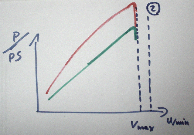

So, hier die Grafik.
Vorweg (es ist nur skizziert, um den Sachverhalt zu erklaeren)
Der Serienmotor ist gruen, hat ne gewisse Leistung P-Serie.
Der getunete ist rot und hat P-tuning, und das ist mehr als P-Serie.
Das Getriebe ist so ausgelegt (und wird ja nicht geaendert), dass beim Maximum von P-Serie die Hoechstgeschwindigkeit V-max erreicht wird.
Da aber beim Tunen eigentlich "nur" die Leistung angehoben wird, nicht aber ihre Spitze "verschoben wird", liegt P-Tuning an der selben Stelle auf der Drehzahlskala wie P-Serie.
Da beide bei noch hoeheren Drehzahlen rapide abfallen, kommt der Motor aus eigener Kraft nicht darueber hinaus.
ERGO: Die Hoechstgeschwindikeit bleibt gleich.
Denn fuer eine hoehere (2) muesste er hoehere Drehzahlen erreichen, was er nicht kann.

wenn Du schon Bandscheiben-Komfort-Felgen icon_wink.gif fährt, kannst Du mal damit spielen, den Reifenquerschnitt zu vergrößern, heißt den Abrollumfang.
Dadurch hast Du quasi in jedem Gang eine längere Übersetzung.
Der Tacho wird aber immernoch das gleiche anzeigen, nur schneller bist Du dann halt
Wieweit das noch eintragbar ist, bzw ab wann der Tacho angepasst werden muss icon_question.gif
Glaub 5% ist so ein legaler Grenzwert, das wären zumindest 10 km/h.
also auf den punkt gebracht, ohne ändern der übersetzung bringt chiptuning nur ein schnelleres erreichen der höchstgeschwindigkeit (vmax), also bessere beschleunigung (a), weil mit serienleistung die höchstgeschwindigkeit schon bei maximaler umdrehungszahl erreicht wird.
gruss bb

Leute, wir drehen uns hier doch im Kreis so lange wir die Übersetzung des Bora AJM nicht kennen.
Ich bin nach wie vor der Meinung das der AJM ein sehr langes Getriebe hat, sprich im 6. Gang bei Vollgas und Serien-195km/h dreht der AJM im Golf gerade mal ca. 3600Upm. Was widerum bedeutet dass gerade der AJM hier noch ordentlich Luft nach oben hat. Ich wüßte nicht warum das im Bora anders sein sollte, außer es ist ein 4-Motion, welcher deutlich kürzer übersetzt ist.
Also boravari nenn uns bitte deinen Getriebebuchstaben.
