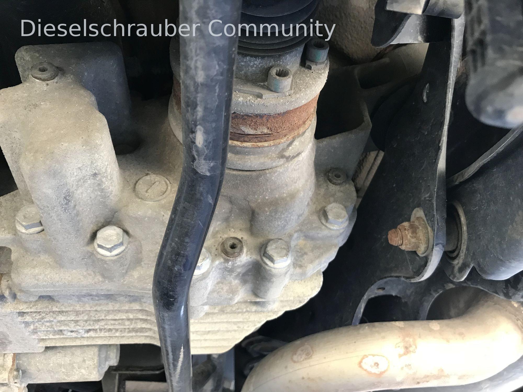

Die beiden rechten Innensechskantschrauben sind für das Differential. Die Beule mittig oben mit der Innensechskantschraube müsste der Vorratsbehälter für das Haldex-Öl sein.
(alles unteres Bild)
Leider habe ich im Web nur ein SSP für eine ältere Haldex-Version gefunden, SSP414.
Kann ich so bestätigen. Die beiden rechten sind für das Differential und die eine obere linke Innensechskant für das Haldexöl. Darüber füllen wir auch auf.

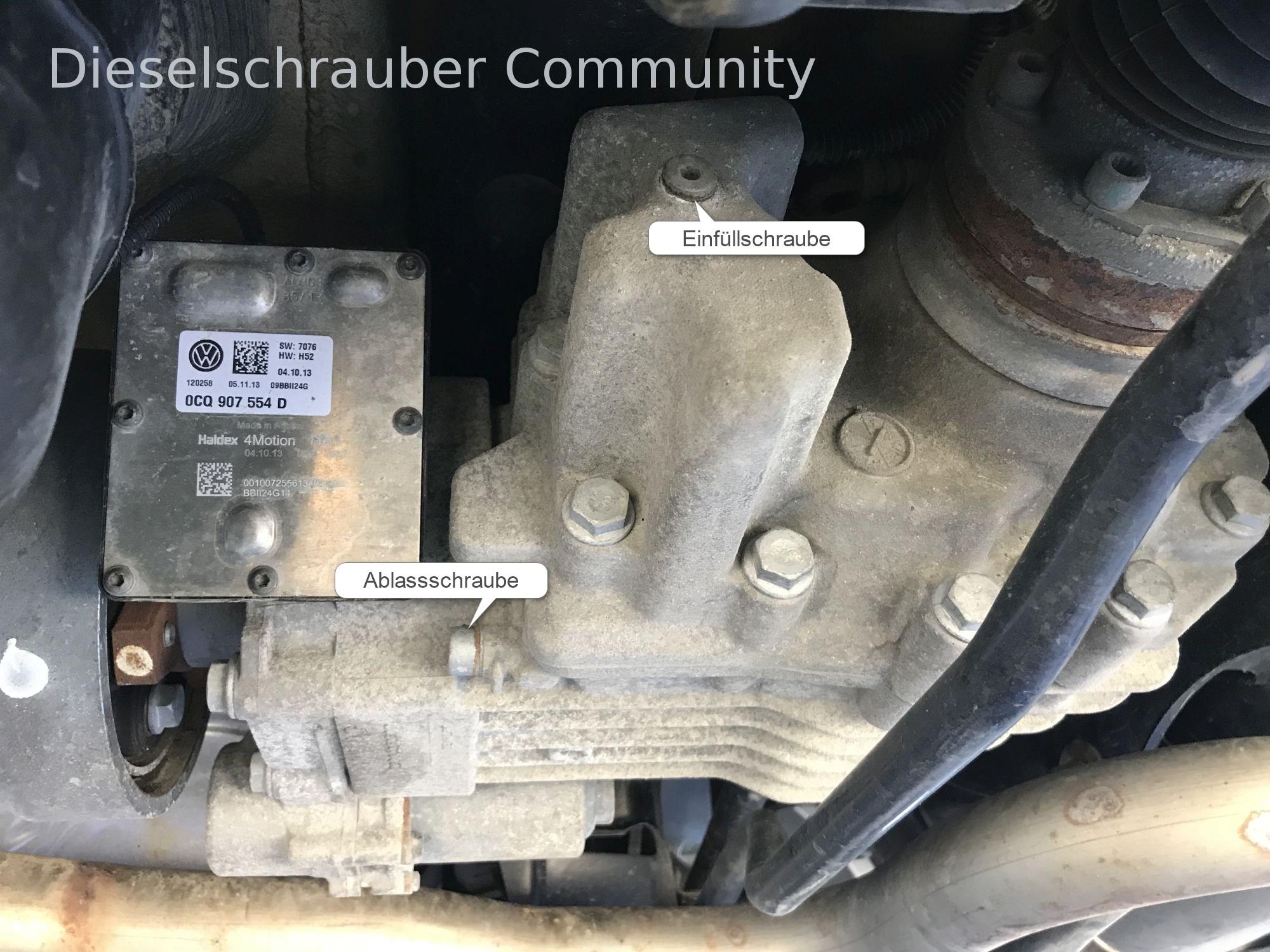

Also sag ma mal so, ich hab grad im erFin nachgeschaut.
Das Öl lässt sich sehr einfach wechseln an der Haldex 5.
Die Inbusschraube vorne-unten an der Stirnseite ist die Ablassschraube.

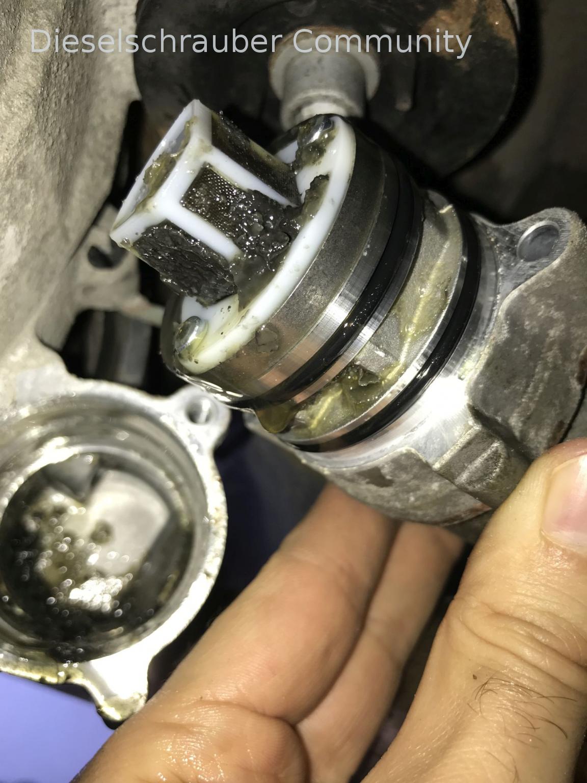

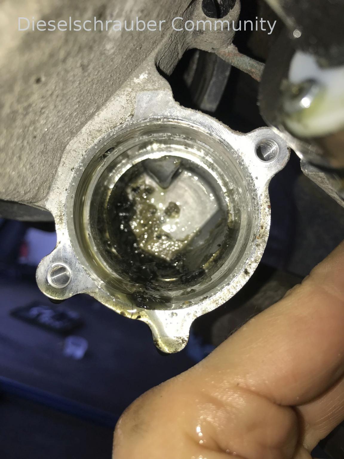

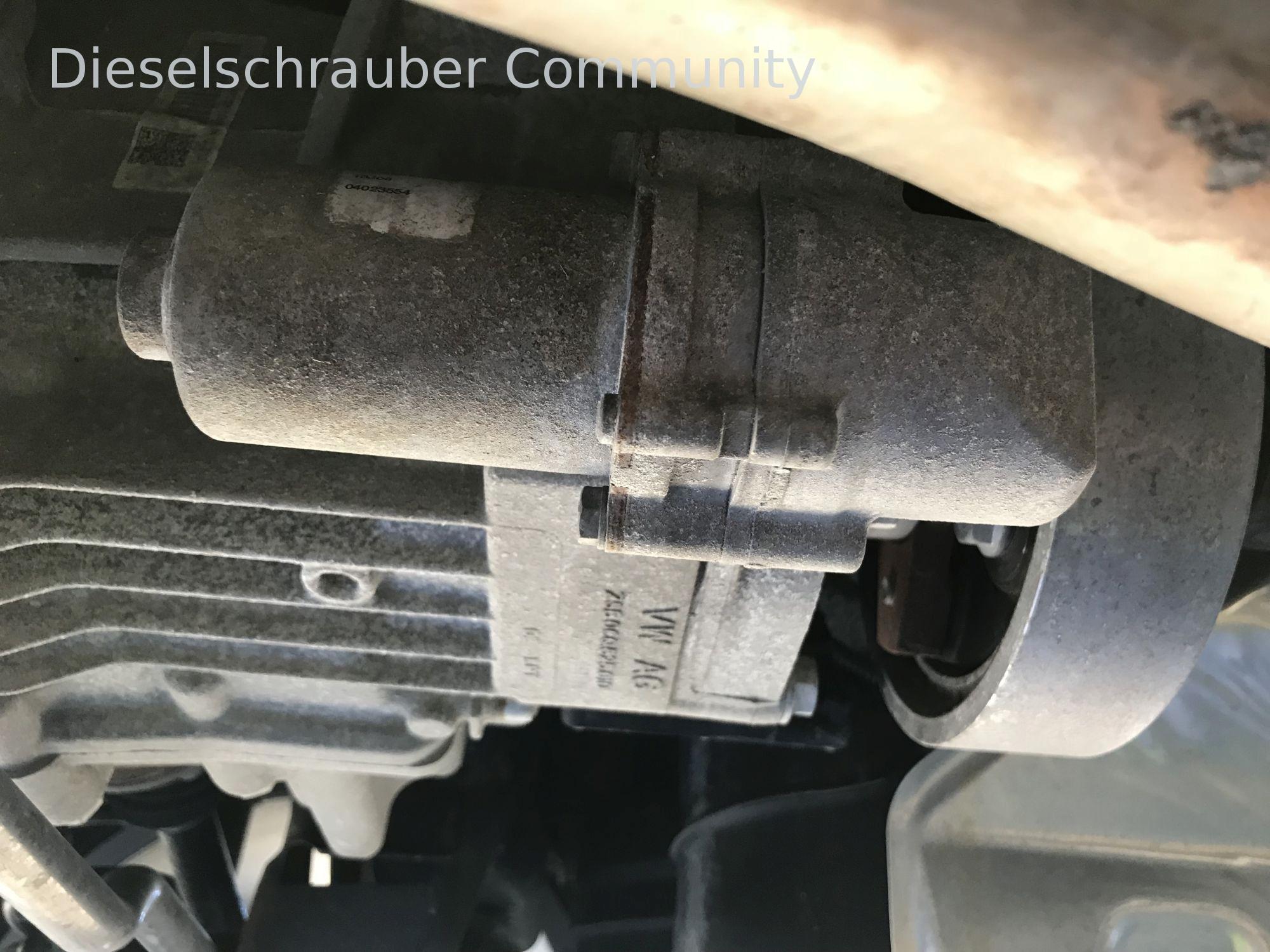

Kann ich so auch bestätigen. Ich habe das Haldex-Öl am A3 8V 184PS TDI meiner Freundin vergangenes Wochenende gewechselt.
Es sah bei ~45.000 km schon ziemlich gealtert aus. Die größte Überraschung kam allerdings, als ich die Pumpe heraus gezogen habe.
Hier haben sich deutliche Ablagerungen abgesetzt. Die Pumpe lässt sich mittels zwei Torx-Schrauben lösen, danach herausziehen. Das Kabel ist gerade so lang, dass die Pumpe ganz herausgezogen und zur Seite gelegt werden kann. An der Pumpe befindet sich ein Filter, welchen ich mit etwas Bremsenreiniger wieder sauber bekommen habe.
M.M.n gehört zum Haldex-Ölwechsel zwingend eine Demontage der Pumpe + Reinigung des Filters dazu.

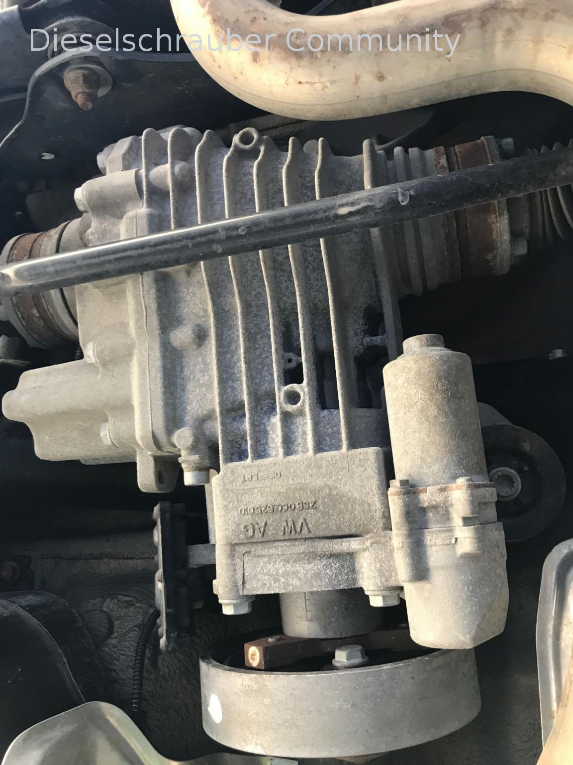

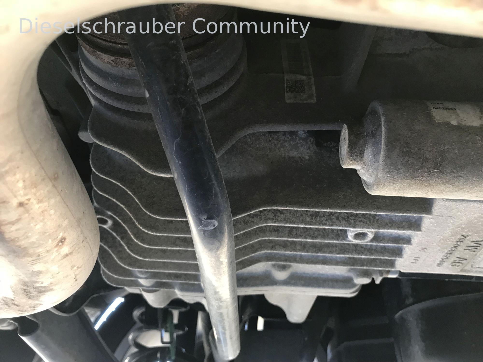

Ich habe auch ein paar Bilder aufgenommen
