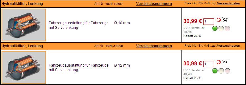

Mal ganz neugierig: Wie sieht denn das Ding aus und wie gross ist es?
Georg-TDI
Beitrag17-07-2012, 8:09    Titel: Servolenkungs- Schutzfilter Antworten mit Zitat
Wenn ich meinen Passat oder auch den Polo eingebe,
spuckt mir das System gleiche Filter für Servosysteme mit 10mm oder 12mm aus.
Einige von Euch werden diese Online-Handelskette wieder erkennen...
 Dateigröße:  39,15 KB
 Angeschaut:  2618 mal
Beiträge: 7790
Wohnort: BAR
Beitrag17-07-2012, 8:15    Titel: Servolenkungs- Schutzfilter Antworten mit Zitat
Praktisch also wie die Spritfilter... Danke!

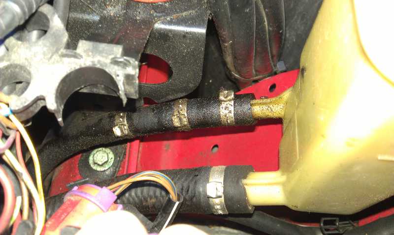

Daß der A4 B5 im Ausgleichsbehälter des Servoöls auch einen Filter hat, konnte ich wg. schwarzer Suppe noch nicht erspähen, erahnte es aber fast nach einem Servoölwechsel beim T5, wo eben so ein Feinfilter im Behälter sitzt.
Bei meinem Quattro "schwitzt" die Servoöl-Rücklaufleitung, also vom Servoölkühler kommend zum Ausgleichsbehälter, an letzterem schon fast ab Werk. Bisher hatte ich aber nie etwas nachgefüllt und der Stand ist jetzt zwar markant unter "min.", jedoch noch gut bei der Hälfte des Behälters.
Der besagte Schlauch sieht auf den ersten Blick vom Freundlichen verpfuscht aus, da er weit nach dem Anschlußstutzen vom Ausgleichsbehälter noch zwei weitere Federbandschellen aufgepreßt hat.
Mit dem bereits organisierten OE-Teil (35 EUR für 30cm Schlauch!! *fluch!*) kann man erkennen, daß mit diesen beiden Schellen innen eingefügte Metalldrosseln gehalten werden!
Und da ich sowieso zum Austausch der o. g. Rücklaufleitung nen Ölwechsel machen wollte bzw. dann eh muß, dachte ich, daß der Hydraulikölfilter bestimmt nicht schaden kann.
Aber dank Deines Beitrages weiß ich jetzt, daß der Behälter raus und rückgespült werden muß. icon_wink.gif
Die Servo ist übrigens bis dato absolut störungsfrei und unauffällig. ...ich kann's nur nicht leiden, wenn irgendwo irgendwas (grundlos) sifft...
Besten Dank nochmals und viele Grüße aus München!

Bei ziemlich fast allen VAG-FZ wie die so Behälter auf dem Bild haben, schwitzen die meisten an der selben Stelle ! Scheint ein Schwachpunkt zu sein .
Octavia_4x4
KFZ-Schrauber seit: 06.04.2008
Beiträge: 2720
VCDS/Reparatur Support
Beitrag21-07-2012, 11:44    Titel: Servolenkungs- Schutzfilter Antworten mit Zitat
zumal beim obigen Bild meiner Ansicht nach einer schonmal repariert hat - weil 3 Press-Schellen sind doch da nicht ab Werk dran?
