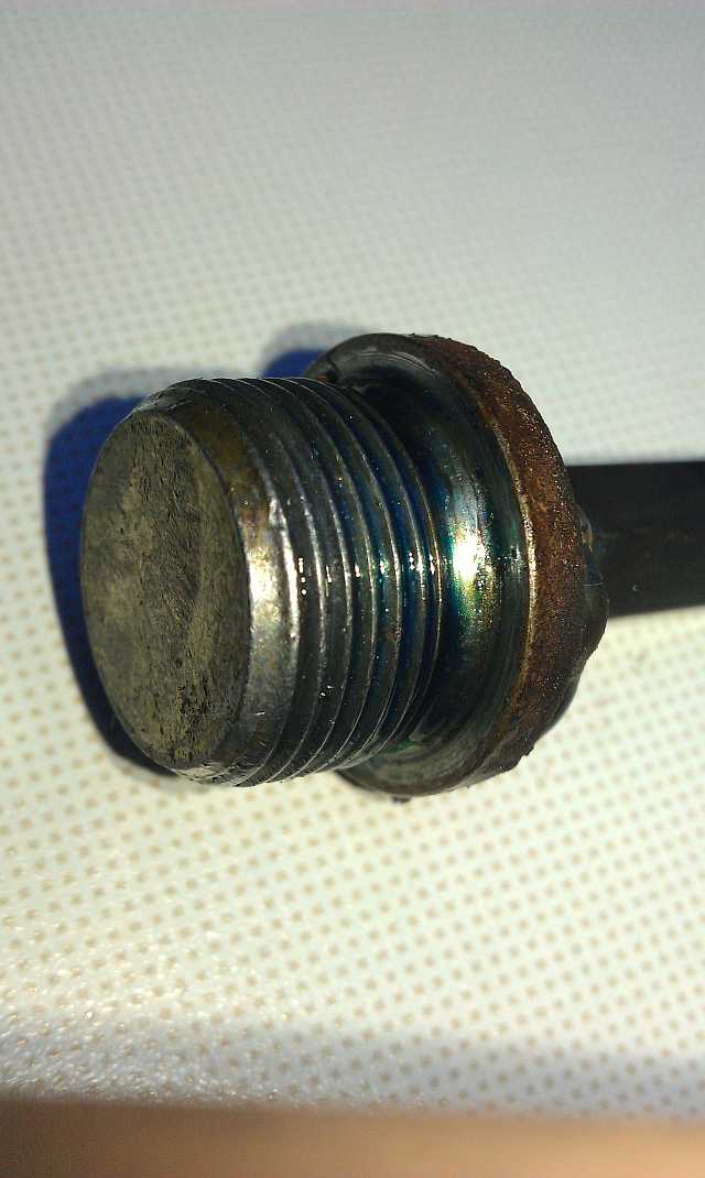

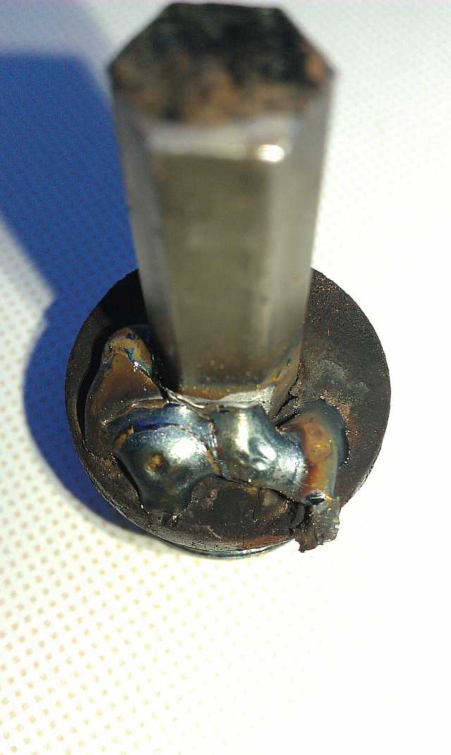

Beitrag13-08-2012, 18:59    Titel: A4 B5 Quattro: Getriebeölschrauben HINTEN fest/rundgedreht. Antworten mit Zitat
Servus beinander!
Wie angekündigt, war mit (Meißel-)Schlägen, erwärmen der Schraube, Kriechöl, usw. absolut nix zu machen.
Somit wurde ein 10er-Inbus geopfert, abgesägt und in die Schraube eingeschweißt.
Hab dann "vorsichtig" versucht das Ding zu lösen, der Qualitäts-Inbus bog sich schon aber es rührte sich keinen mm.
Weiter traute ich micht nicht, weil ich das Getriebegehäuse schon brechen sah.
Mein Schweißer bezeichnete mich gleich als Stümper, schupste mich weg und ging selBär an's Werk:
Eine 10er-KraftNuß, Ratsche, ...1m-Verlängerung auf die Ratsche... *Augen-zukneif*&*Gesicht-verzieh* und mit einem sehr sehr lauten *KANACK* war sie dann offen icon_cool.gif
Ich kenne Klaui's Schraubenausdreher zwar nicht, aber bei diesem brachialen Lösemoment kann ich mir beim besten Willen nicht vorstellen, daß das damit funktioniert hätte.
Das Öffnen der Ablaßschraube gestaltete sich ähnlich schwierig, obwohl sie nicht so korrodiert aussah. Ging aber dann mit viel Präventivhammerschlägen und anständiger Kraftnuß ohne Schweißarbeiten auf.
Auf dem einen Bild sieht man die beachtlichen Kräfte, welche auf Schweißnaht & Inbus beim Öffnen gewirkt haben müssen, da die Verbindung teilweise dadurch wieder aufgerissen ist.
...mit normalen Mitteln wäre diese Schraube nie und nimmer aufgegangen...
Weiter im nächsten Bild die leicht korrodierte Dichtfläche der Schraube, der man derartigen Widerstand nicht zutrauen täte.
1,8L Castrol Getriebeöl Syntrax Limited Slip 75W-140 rein, zwei neue Verschlußschrauben, nach mir die Sinnflut! icon_wink.gif
Viele Grüße aus München!
