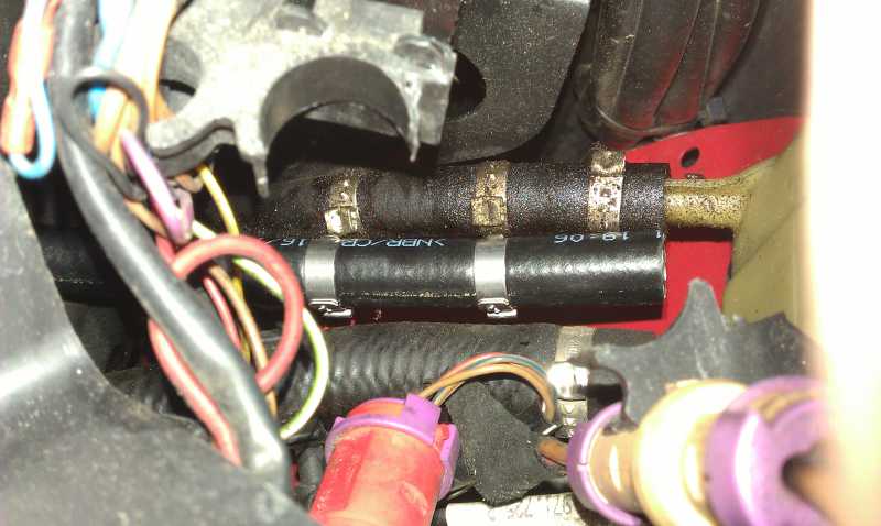

Mit dem bereits organisierten OE-Teil (35 EUR für 30cm Schlauch!! *fluch!*) kann man erkennen, daß mit diesen beiden Schellen innen eingefügte Metalldrosseln gehalten werden!

Octavia_4x4 hat folgendes geschrieben:
zumal beim obigen Bild meiner Ansicht nach einer schonmal repariert hat - weil 3 Press-Schellen sind doch da nicht ab Werk dran?

Beitrag21-07-2012, 16:31    Titel: Servolenkungs- Schutzfilter Antworten mit Zitat
merkwürdig, der letzte A4, den ich da hatte, der hatte das nämlich nicht. dann ist wohl an dem schon rumgebastelt worden.

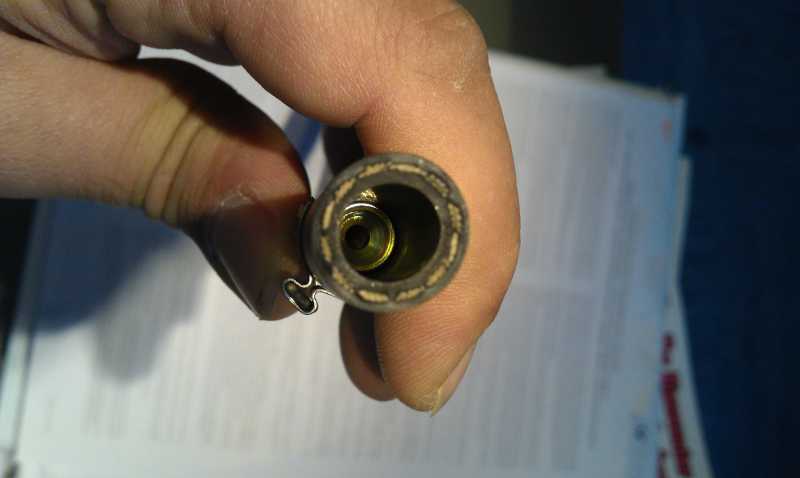

Auch wenn's nun doch kontinuierlich vom eig. Thema abweicht, hab ich nochmal zwei Fotos gemacht.
Einmal in den Schlauch fotographiert, wo man die erste der beiden Drosseln sieht. Die zweie Drossel konnte ich nicht durch die erste hindurch ablichten, mit der Taschenlampe erkennt man aber, daß es die selbe nochmals ist.
Auf dem zweiten Bild ist der Schlauchschellenabstand im Vergleich zum Verbauten sichtbar. Dieser variiert zwar um geschätzte 3mm, was aber nicht heißt, daß die Drosseln innen nicht an extakt selber Stelle wären.
@G.Steffen, ich hab auch keine Ahnung, vermute aber wg. der ziemlich exakten Positionierungen der Drosseln zum alten Schlauch, daß es sich um eine Art Resonanzunterdrückung o. ä. handelt. Weiter sprechen unterschiedliche Teile-Nr. für unterschiedliche Aggerate sowie Ausstattungen des Modells bei genau gleichem Schlauchstück für diese Theorie. Andernfalls würde auch eine einzige Drossel mit ggf. kleinerem Durchmesser für gewollten (und fördermengenabhängigen) Staudruck sorgen.

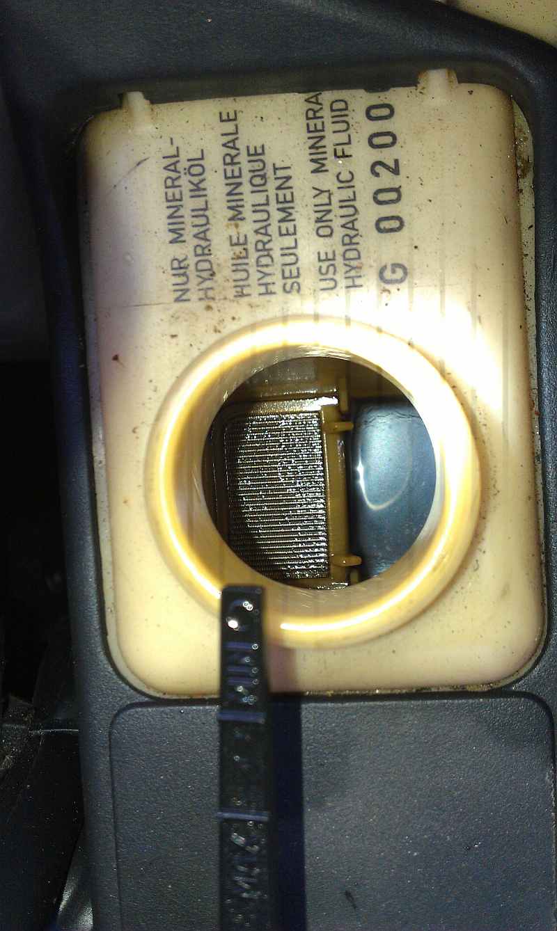

Weil mir gestern langweilig war, hab ich mal die div. Flüssigkeitsstände am Quattro gecheckt und der Servo-Ölbehälter ist fast leer icon_eek.gif
Dafür weiß ich nun, was der Radialdichtring (SimmerringKFZ-Schrauber Profil anzeigen: Simmerring) mit dem Sieb im Servo-Ölbehälter meinte (s. Bild).
Hier sieht man auch, daß es sich bei dem grünen Servoöl nur noch um eine schwarze Suppe handelt.
Als Ursache für den Hydraulikölverlust tippe ich dringend auf die bereits weiter oben beschriebene und bebilderte Stelle, da am Ende vom Schlauch unten im Motorraum doch schon einige Tröpfchen hängen und mir im Sommer hin und wieder am Boden (fahre ohne Schallschutzwanne!) ein derartiger kleiner Fleck auffiel.
