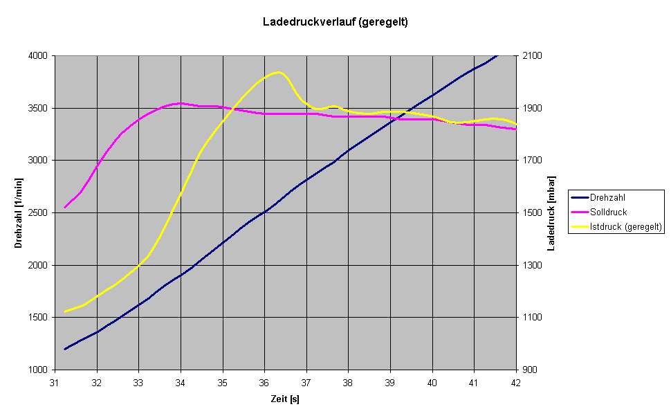

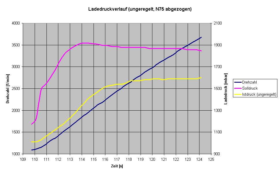

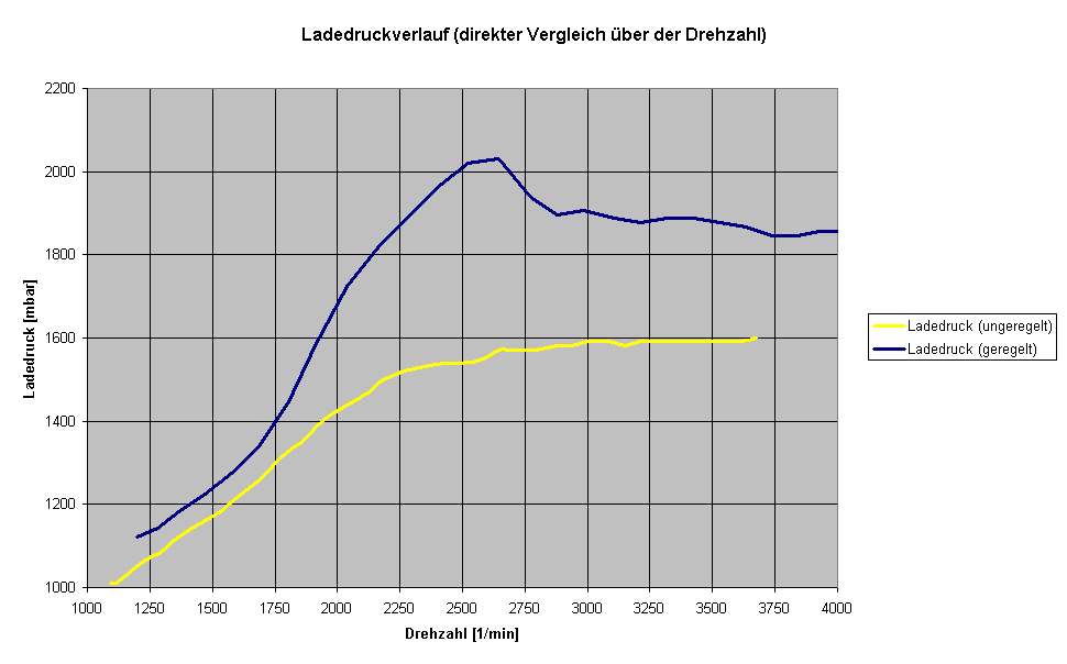

Beitrag30-08-2003, 23:40    Titel: Zitieren
Hallo Schraubergemeinde,
ich bin wieder aus dem Urlaub zurück und habe heute gleich wieder einige Messungen durchgeführt.
Offensichtlich hat die Urlaubsstrecke mit ca. 1400 km Autobahn keinerlei Veränderung an der Leistungsentfaltung des Motors bewirkt, denn das Ladedruckmaximum wird immer noch zu spät erreicht (ca. bei 2600 1/min).
Allerdings konstatiert der Ulf'sche DZR-Test meinem Motor sogar etwas mehr als die Nennleistung von 66 kW (ca. 4-5% Mehrleistung). Das scheint im ersten Moment widersprüchlich, kann aber daran liegen, dass der Motor früher sehr gut im Futter stand, ohne jegliche Tuningmaßnahme.
Hierzu einige Zahlen zur Urlaubsfahrt:
vmax = 200 km/h (laut Tacho)
Autobahnschnitt bei teilweise sehr hohem Verkehrsaufkommen ca. 130 km/h
Durchschnittsverbrauch 5,6 l/100km (zügige, vorausschauende Fahrweise)
Zurück zu den technischen Fakten. Ich habe die durchgeführten Messungen ein wenig grafisch aufbereitet und daraus drei Diagramme erstellt.
Zu sehen ist der Ladedruckverlauf mit aktiver Ladedruckregelung, mit deaktivierter Ladedruckregelung (Stecker am Magnetventil N75 abgezogen) und eine Gegenüberstellung der Istdruckverläufe über der Drehzahl mit und ohne Ladedruckregelung. Achtung: Es handelt sich hier um einen Wastegatelader, der mit Überdruck angesteuert wird. Durch Abziehen des Steckers am N75 schaltet das Ventil den Ladedruck direkt auf die Druckdose des Laders durch, es erfolgt keine Druckmodulation und somit keine aktive Regelung!
Laut Reparaturleitfaden sollen bei 3000 1/min und Vollast zwischen 1550...1750 mbar erreicht werden, erreicht werden ca. 1580 mbar, also eigentlich im grünen Bereich.
Die Sollwerte laut Reparaturleitfaden mit aktiver Regelung werden bei 3000 1/min ebenfalls erreicht. Allerdings ist der Ladedruckaufbau im Drehzahlkeller IMO immer noch mangelhaft.
Dieser Test liefert also auch nicht wirklich Aufschluss.
Bemerkenswert finde ich allerdings den direkten Vergleich der Ladedruckverläufe über der Drehzahl. Die Messbedingungen waren ideal identisch: Eine gerade, ebene Strecke, auf der beide Messungen durchgeführt wurden (nur entgegengesetzte Fahrtrichtungen). Jweils eine Vollgasbeschleunigung im 3. Gang aus leicht erhöhter Leerlaufdrehzahl.
Die geregelte Kurve knickt bereits ab ca. 1350 mbar gegenüber der ungeregelten Kurve nach oben ab, denn hier sorgt das N75 für eine Absenkung des Steuerdruckes zur Membrandose.
Laut Ulf's Fachartikel sollte aber erst bei ca. 1600 mbar eine Auslenkung der Membran erfolgen (wenn ich das richtig in Erinnerung habe). Ich hätte also erwartet, dass die beiden Kurven bis ca. 1600 mbar deckungsgleich liegen.
Hat sich vielleicht meine Feder in der Druckdose gesetzt oder ist erschlafft? Hatte hier jemand schon einmal so einen Fall?
Oder kann man daraus ein undichtes Wastegate (leicht geöffnet in der Ruhelage) ableiten, weil der ungeregelte Maximalladedruck von knapp 1600 mbar eigentlich auch schon bei ca.2000 1/min anliegen sollte?
Komisch finde ich auch die Parallelverschiebung der beiden Kurven im unteren Drehzahlbereich, denn hier sollte eigentlich kein Unterschied sein, oder?
Wer weiß Rat? Wie würdet Ihr die Kurven interpretieren?
Vielen Dank im voraus.
Alex
