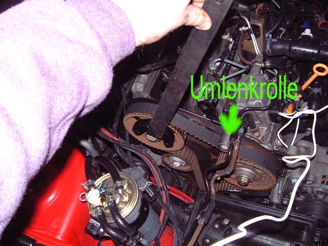

07-09-2005, 10:22 Titel: Zahnriemen an Aussenseite abgenutzt |

Hm
Auch "Umlenkrolle" ist ein "reserviertes Wort" im Bereich Zahnriemen. Das ist das kleine Roellchen zwischen Nocke und ESP.
Also, die Zwischenwelle ist sehrwohl eine Welle. Sie ist ca so lang und dick wie die Nockenwelle - also nicht zu vernachlaessigen.
Aussen sieht man natuerlich nur die Riemenscheibe der Zwischenwelle. Der Keil- oder Keilrippeniriemen laeuft ja auch nicht ueber die Wasserpumpe, sondern ueber ihre Riemenscheibe.
Wenn die Zwischenwelle nun zuviel Spiel hat, kann ihre Riemenscheibe natuerlich ueber die Laufbahn des Zahnriemens "wandern".
Das erklaert aber immer noch nicht, warum du offensichtlich einen Versatz zwischen Nockenwelle und ESP hast, denn da sollte der Riemen ja sauber drueberlaufen.
Wie alt ist der ZR denn ?
Lohnt es sich schon, einfach nen neuen drauf zu machen und dessen Lauf zu beobachten ?
Kannst du Fotos liefern ?
