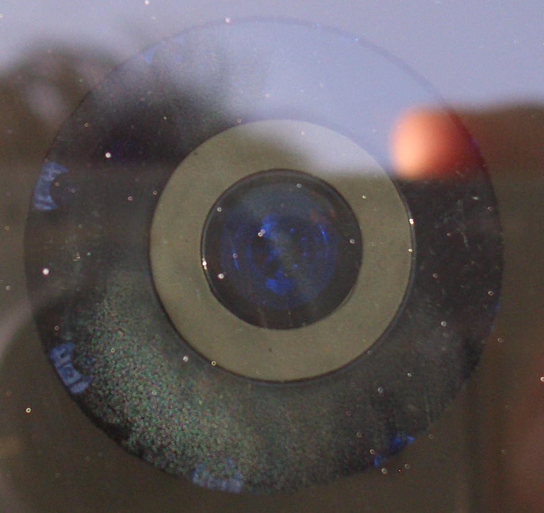

Moin zusammen,
mein G4 ist mit Regensensor ausgestattet. Seit einiger Zeit fiehl mir auf, daß der Senseo scheinbar immer empfindlicher wird. In Verdacht hatte ich erstmal den Wachs-Belag, den die Autowäschen hinterlassen haben und der nach einiger Zeit 'löchrig' wird und zu Schlieren führt.
Also habe ich die Scheibe mal anständig mit Aceton gesäubert. Viel Besserung gebracht hatte das jedoch noch nicht.
Gestern habe ich die Scheibe erneut behandelt. Bei der Gelegenheit habe ich mir den Sensor bei Sonnenschein aus der Nähe noch einmal etwas näher angeschaut. Dabei fiehl mir eine geringe, partielle, ungleichmäßige Trübung im unteren Bereich des Sensors auf.
Bei genauem hinsehen erkennt man feine Blasen. Um Kondens kann es sich nicht handeln, weil es keinen Hohlraum gibt.
Der Sensor scheint so zu funktionieren bzw. aufgebaut zu sein: der Sensor sitzt in der Mitte, um ihn herum sind IR-LEDs (am Rand erkennbar) angeordnet. Das durch Wassertropfen gestreute Licht fällt auf den Sensor in der Mitte...
Zweifelsohne muß so eine Trübung bzw 'Verblasung' für den Sensor wie Feuchtigkeit auf der Scheiben aussehen, was dann natürlich zu übermäßigem Wischen führt.
Mir gehen nun folgende Fragen durch den Kopf:
1. Muß ich das so hinnehmen, oder ist das ein anerkannter Reklamationsgrund?
2. Wenn die es im Werk schon nicht besser hinbekommen, was macht dann eine Werkstatt?
3. Handelt es sich um eine normaler Alterungserscheinung?
4. Ist der Sensor mit der Scheibe verheiratet? Können Scheibe und Sensor nur zusammen getauscht werden?
Wie seht Ihr die Sache? Hat jemand schon Erfahrungen mit soetwas gemacht?
Danke und Grüße
Eike
PS: wen´s interessiert: das Foto entstand mit einer Casio Exilim Z55 im Macro-Modus bei voller 5MP-Auflösung. Anschließend habe ich das Detail ausgeschnitten.

Beitrag08-05-2006, 13:39    Titel: sehr feine Blasen im Regensensor Antworten mit Zitat
ich war heute wegen eines Nagels im Reifen in der Werkstatt. Die haben sich den Sensor gleich mal mit angeschaut und auch gemeint, daß das so nicht Ok sei. Da der Wagen noch keine 2 Jahre alt ist, wird der Sensor (das Gelkissen gibt es nicht einzeln) in kürze auf Garantie getauscht.
Grüße
Eike
