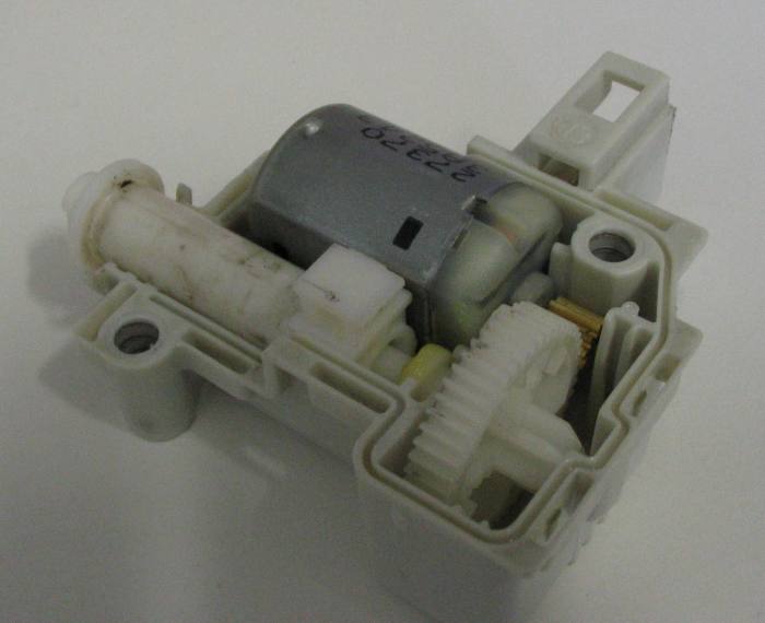

inzwischen habe ich den ausgebauten Servo mal analysiert... scheint einen Wackler an den Kohlebuersten des Motors zu haben, denn manchmal geht er, wenn man Strom anlegt, manchmal nicht.
Der Innenaufbau ist beaengstigend trivial.... Billigmotor, Plastikzahnrad und eine Schnecke mit einer hohen Steigung, so dass man das Ding auch "invers" betreiben kann, wenn man den Schluessel dreht.
Endschalter o.ae. gibt es uebrigens keine! Daueransteuerung wuerde wohl dazu fuehren, dass die Motorwicklungen irgendwann durchbrennen, denn das Ding blockiert mechanisch am Anschlag.
Unten mal ein Bild von dem Wunderwerk der Technik... das ist bei weitem nicht seine 12 Euro wert, die es gekostet hat.

das ist ja fast so wie die Stellmotoren für die Klima beim A6. Nur daß man da nicht mit 12 Euronen dabei ist
Es sollen aber (hab ich selbst nicht probiert) Ersatzkohlen aus dem Märklin-Modellbahnshop passen ...
