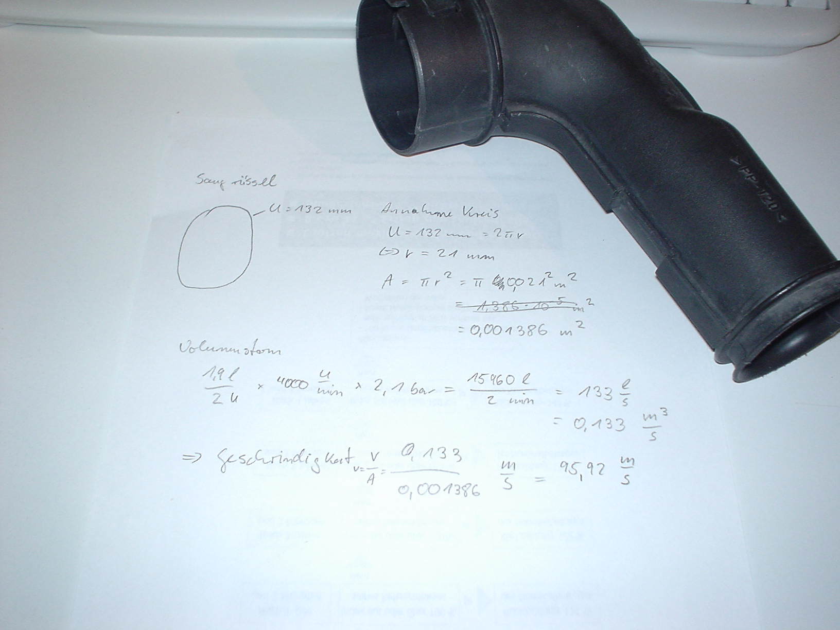

bei 900 m/s hast du nen Rechenfehler.
Ich habs letztens fuer die Saugoeffnung am Luftfilter berechnet und kam das auf 95,2 m/s (bei 1,9er TDI, volle Fuellung, 1.1 bar Ladedruck und 4000 rpm.
900m/s sind Mach 3 !
Und recht hast Du, sind 900 dm/s, bin noch etwas vom Sägen ausser puste, mit der Laubsäge Edelstahl macht keinen Spaß.
Dann dürften die Kräfte ja nicht so groß sein, oder?
