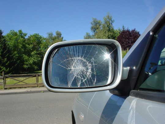

 Heizfolie von Aussenspiegeln trennen

@MartinProfil anzeigen: Martin: So schlimm sieht meiner nicht aus... nur zwei senkrechte Brueche und fast noch benutzbar.
