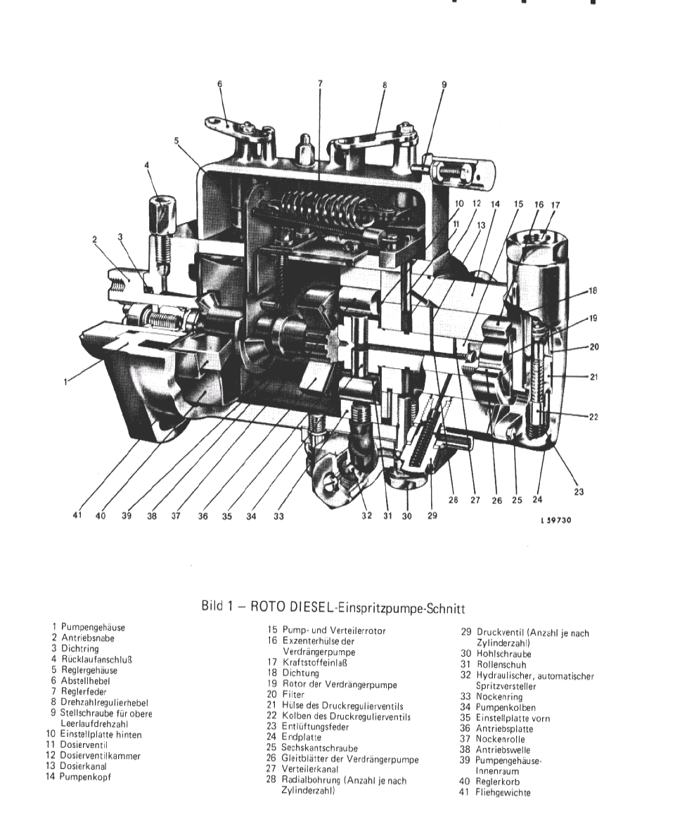

Die markierte Schraube und die anderen Schrauben die Ringsum auf dieser Höhe liegen müssen raus. Nicht nur die M5 (8ter Schlüssel) Entlüftungsschrauben sondern die kompletten Verschraubungen müssen raus.
