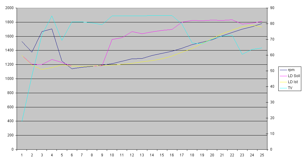

Beitrag05-07-2007, 15:20    Titel: Ueberschwinger und Wegesensor Zitieren
Hier der Grund, warum ist fummeln will.
Waehrend dieses Loggs war (bis auf die ersten und letzten 5 Werte) die Russgrenze aktiv.

Beitrag05-07-2007, 16:04    Titel: Ueberschwinger und Wegesensor Zitieren
Nja aber Russgrenze UNTER 1500 U/min, da gibts doch Tragischeres. Ist doch noch ganz gut.
Fühlt er sich denn beim Beschleunigen auch Lahm an?
Beitrag05-07-2007, 16:27    Titel: Ueberschwinger und Wegesensor Zitieren
Nein, denn "lahm" in den Situationen wie bei der Grafik waere "schnell".
Da passiert fast GAR NIX. Und wenn man dann stoisch aufm Gas bleibt, reissts einem bei 1700-1800 die Gummis von den Felgen .. sehr gewoehnungbeduerftig.

Beitrag05-07-2007, 16:44    Titel: Ueberschwinger und Wegesensor Zitieren
Hallo Martin,
wenn du zwei gleiche Beschleunigungen hinter einander schaffst, kannst du die beiden Einzeldateien zusammenfassen, wenn du über die Drehzahl synchronsierst.
Es ist zwar etwas umständlich zu lesen (x-Achse ist Drehzahl) aber besser als nichts.
Vorraussetztung ist allerdings, dass sich die Drehzahl in beiden getrennten Logs annähert gleich verhält.
Das Problem ist der grosse Turbo in Verbindung des Korkens im Form eines DPF.
(Juhu, endlich wieder ein Turboloch, wie bei alten Porsche icon_wink.gif , sorry)
Das Tastverhältnis zeigt, dass 'alles dafür getan wird', das sich der LD aufbaut.
Solange dieser sich nicht aufbaut, fährst du halt an der Rauchbegrenzung
Gruss Jochen

Scho klar.
Ich hatte jetzt vor, nach meinen ASV-VTG-Verstellungs-Erfahrungen mal den BMR zu beschrauben.
Dazu will ich erst mal den groesstmoeglichen Ueberschwinger provozieren, um ne Obergrenze zu haben.
Interessant ist auch, dass das TV von 85% schon zurueckgenommen wird, wenn sich noch gar nicht so viel getan hat, um dann wieder schaerfer gestellt zu werden.
Ich muss nochmal die Regelungstechnik Vorlesung ausgraben ....
Jochen_145
Beitrag05-07-2007, 18:01    Titel: Ueberschwinger und Wegesensor Zitieren
Eigentlich logisch:
die Motordrehzahl erhöht sich ja, der LD_Soll bleibt konstant, daher wird geöffnet.
Erst als der Soll_Wert richtig steigt, wird die VTG wieder geschlossen.
Intessant, wie stark sich die Ansteuerung der VTG schon bei kleinen Drehzahländerungen schon arbeitet.
Gruss Jochen

Beitrag07-07-2007, 15:21    Titel: Ueberschwinger und Wegesensor Zitieren
Willkommen im Klub, Leistung auf V6 Niveau und dazu dieselben Probleme...
Bist Du kurz vor Ende des Logs leicht vom Gas gegangen? LD-Soll geht runter, dazu dann auch TV. Das sieht schon so aus als wäre auch hier wie seit Jahr und Tag der LD unterhalb von 1800 oder 2000 U/min nicht geregelt sondern nur per Vorsteuerkurve eingestellt.
Problem ist wie gesagt der hohe Luftbedarf bei Vollast und dadurch ein großer Lader, der bei kleiner Drehzahl nur durch starkes Anstellen der VTG Druck aufbaut. Dabei ist aber das Regelverhalten arg kitzelig, kleine Änderungen an der VTG ergeben große Druckänderungen, andererseits bringt nach meinen Erfahrungen eine verkürzte VTG-Stange auch nicht wirklich was an subjektiver Beschleunigung. Vielleicht frißt dann der erhöhte Gegendruck den Effekt der etwas höheren erlaubten Einspritzmenge wieder auf.
Generell scheinen mir die Werte LD-Soll im unteren Bereich sehr optimistisch zu sein. Im LL schaffe ich das nur bei Frost und damit hoher Luftdichte. Jede Störung führt dann gleich zu einer Abweichung nach unten. Da ich ja mittlerweile fast einen Neuwagen fahre, auch wenn man das von außen nicht sieht icon_evil.gif , geht das einigermaßen.
Störung Nr.1 ist bei Dir natürlich der DPF, da könntest Du den obrigen Log ja mal bei unterschiedlichen Füllungsgraden wiederholen.
Gruß Christian
Beitrag09-07-2007, 8:13    Titel: Ueberschwinger und Wegesensor Zitieren
Ich muss vorweg zugeben, dass das Log oben zufaellig entstanden ist.
Ich war aufm Weg zu einem eigentlichen Log ... aber dazu kam es dank verreckter Laptop Batterie nicht (nach 15min ist die alle).
Daher habe ich in dem bis dahin geschriebenen nach aktiven Russgrenzen gesucht (min(004-2 .. 004-4) - 004-4 == 0) und eine mal als Grafik aufbereitet.
Es scheint mir, als wuerde der BMR kaum Ueberschwinger produzieren, ganz im Gegensatz zu den alten VTG-Maschinen.

Jochen_145
Beitrag09-07-2007, 9:30    Titel: Ueberschwinger und Wegesensor Zitieren
Hallo Martin,
das habe ich schon mal gelesen.
Es macht grundsätzlich auch Sinn:
da der Lader auf Grund seiner Grösse deutlich träger reagiert, wird er weniger lange gesteuert und der Regler kommt ehr zum Einsatz.
Die delta-P sind halt kleiner. Zusäzlich muss man die Takfrequenz der ECD16 berücksichtigen. Hat diese eine deutliche schnellere Zykluszeit, wird der Regler ebenfalls schneller. Weiter müsste man sich die Trägerfrequenz des PWM-Signal mal ansehen. Hierüber kann ich die Arbeitsweise des N75 ebebfalls beeinflussen.
Aber selbst zwischen 130 und 150PS-Version mit gleichen MSG gibt es Unterschiede im Überschwingerverhalten des Turbos.
Daher würde ich es vorerst auf die Grösse und somit dem Ansprechverhalten des Turbos schieben
Gruss Jochen
