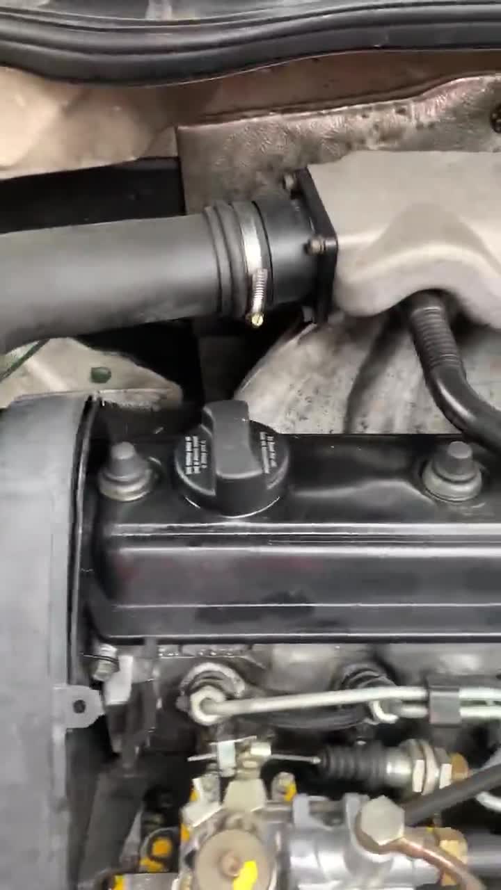

Ich hätte ne Frage zu einem Motorgeräusch, daß mein alter Seat Ibiza SDI Diesel Bj 1997 im kalten Zustand an den Tag legt.
Sobald der Motor etwas gelaufen ist verschwindet das Geräusch auch wieder.
Das Geräusch scheint steuerseitig (siehe Video) zu sein.
Herzlichen Dank!
Liebe Grüße
Ungewöhnliches Motorgeräusch bei kaltem SDI Motor - seat-ibiza-sdi-abnormes-motorgeraeusch-diesel.mp4

ich tippe auf das Lager einer Spann- oder Umlenkrolle im Riementrieb.

Das Geräusch ist nur im kalten Zustand des Motors hörbar.
Sobald der Motor warmgelaufen ist läuft er wie ein Schweizer Uhrwerk.
Glaubst du das es möglich ist das ein Lager im Riementrieb so temperaturabhängig sein kann?
Also das das Lager wenn es warm ist das Geräusch verliert?
Liebe Grüße

Gegenfrage eines Außenstehenden: Hast du dir Keilrippenriemen und Zahnriemen im Fehlerfalls mal genau angeschaut? Stehen die Spanner ruhig, oder flattern die ungewöhnlich stark?
Beim Kaltstart geht ja einiges schwergängiger. Auch die Lima wird mit dem Nachglühen + Laden belastet. Gut möglich, dass ein Riemen unter Last flattert und aufhört , wenn alles warm und leichtgängig ist. Im Video konnte ich zwar kein Flattern sehen, aber das kann man vor Ort wesentlich besser beurteilen.
Ein fest-gegammelter Freilauf der Lichtmaschine klang bei mir damals beim Golf 3 recht ähnlich und machte durch einen flatternden Riemen auf sich aufmerksam...

Der Zahnriemen ist ok - wurde auch erst getauscht.
Auch der Riemen der Lima etc. antreibt wurde kürzlich getauscht.
Wir haben letztes Wochenende Hydrostößeladditiv dem Motoröl beigemengt.
Seitdem hat sich das Klappern des Motors im kalten Zustand sogar etwas verstärkt.

Starte den Motor mal ohne Flachriemen dann hast du schon 50% weg

Wie gesagt Riemen runter und dann prüfen
