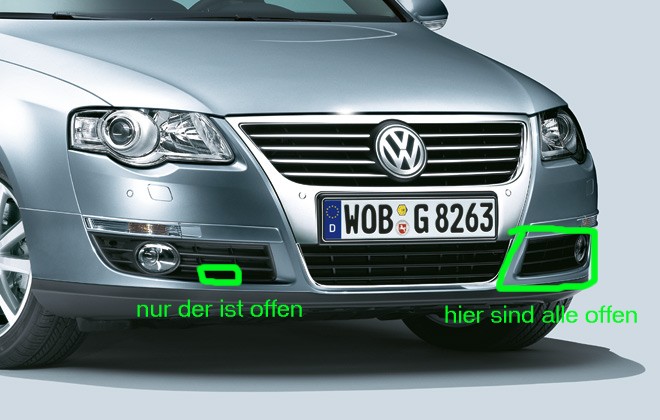

Weiss einer, warum beim Passat 3C die Abdeckung links um den Nebler komplett offen ist ?
Rechts ist ein "Kaestchen" offen, also Griff, weil das Teil raus muss, wenn man abgeschleppt wird.
Aber links gibts nichts interessantes ... Da kommt nur unnoetig Wasser und Dreck rein.

Kann es sein, dass der 105 bzw. 140 PS TDI vorne links den LLK hat?
Wenn ja, werden sie wohl für den 170 PS TDI mit FLLK keine eigenen Abdeckungen gemacht haben.
Sg, Maxx
Beitrag28-06-2007, 10:07    Titel: Abdeckungen um Nebler offen - warum Zitieren
Also der 140er hat auch nen FLLK.
Und wenn ich die Fotos des BM richtig entpixel, hat der links auch nur nen Griff, wie rechts.
Also kann der 1,9er keinen SLLK haben.

Nein, die haben alle das vollintegrierte Modul mit dem Kühlerpackage im Front End...
Ich hätte jetzt gesagt, das liegt vielleicht an der Hupe, eim Golf IV ist aber das besagte Gitter auf der Fahrerseite (dahinter sind Hupen und Temp. Sensor) geschlossen....
Welchen höheren Sinn das jetzt macht beleibt fraglich, da hast du recht. Beim BM ist es zu und auch "untenrum" recht aufgeräumt. Eine Bremsenkühlung fällt ja auch aus, da nicht beidseitig. Hast du dahinter irgendwelche Luftführungen zum Getriebe? Hast du eine Standheizung? Beim Golf iv ist die dort eingebaut, vielleicht ist es deshalb da geschlossen?
Beitrag28-06-2007, 11:08    Titel: Abdeckungen um Nebler offen - warum Zitieren
Bremsenkuehlung geht Untenrum - da geht der Unterboden wieder hoch, Richtung Rad.
Standheizin oder so hab ich nicht. Hinter dem Gitter ist gaehnende Leere ... und Dreck, der rein aber nicht mehr raus kann icon_sad.gif

Ich habe in der AKTE geschaut, ob es denn für links auch ein "geschlossenes" Gitter gibt.
Leider ist da nur die offene Variante verfügbar.
Sg, Maxx

3C0 853 665 A 9B9 - Gitter für Fz. mit NSW auch für BM links - EUR 6,55 exkl.

Das linke Gitter ist wohl echt wegen des Getriebes offen. Dahinter wird erst mal die HochtonHupe geduscht ... und dann sieht man ganz hinten das Getriebe - sonst ist da nix von Interesse und sogar alles zu.
