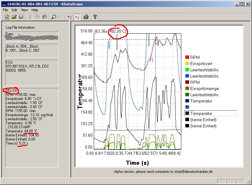

Beitrag06-04-2008, 20:41    Titel: EGT-Messung Antworten mit Zitat
Ja, und?
Es geht ja in der Regel um die maximale Abgastemperatur und nicht um irgendwelche Transienten oder Temperaturänderungen mit 20Hz. icon_rolleyes.gif
Jetzt machst Du mich aber gespannt, wozu Du 20Hz Abtastrate benötigst, welche entsprechend geringen Massen hast Du denn im Abgastrakt verbaut?
Wie schnell ist das in Deinem TDI mit DPF serienmässig verbaute Teil? icon_wink.gif

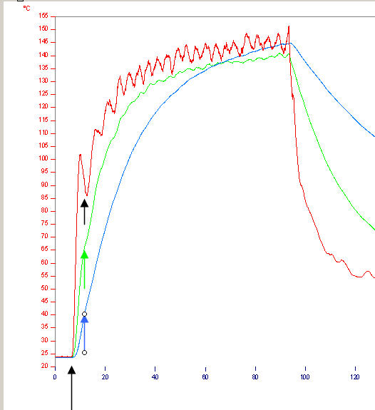

Ich hänge dir mal eine Grafik an, bei der genau ein solcher Verlauf gezeigt wird:
Es sind drei unterschiedlich schnelle Sensoren im gleichen Luftstrom appliziert. Gesamplet wurde mit 100HZ. Dein benutzer Sensor würde in diesem Beispiel der blauen Linie entsprechen. Zusätzlich wurde, wie man deutlich sieht, die Anströmung solange angehalten, bis der träge Sensor die Endtemperatur ebenfalls erreicht. Dies Verhalten hast du im Abgasstrom nicht icon_wink.gif
Die Feile zeigen die Punkte, die du siehst, wenn du mit 1Hz antasten würdest. Bei 3 Sekunden würdest du noch wenigner sehen.
Den ersten Peakt hast du schon nicht erfassen können. Wie wahrscheinlich ist es, dass du die höchsten Peak siehst ?
Was würde passieren, wenn im Zeitpunkt 40 die Anstömung schon zurückgenommen würde ? icon_wink.gif

Jochen,
Mit 3Hz sieht du alle 3 Sekunden einen Wert. ...
Nochmal der Sensor nützt nichts, wenn die Messdatenerfassung nicht schenll genug ist.
Du hast keine Ahnung. Manchmal wäre es besser, nicht unbedingt auf seinem Standpunkt zu verharren. Ich klinke mich aus dem inzwischen sinnlos gewordenem Thema aus.
Begriffen habe ich schon, wie man Temperaturen richtig erfasst, immerhin verdiene ich seit über 5 jahren erfolgreich mein Geld hiermit.
Vielleicht sollest du das Thema noch mal überdenken...
Umso trauriger, denn im dem Thema zugrundeliegendem Fall hast Du nicht verstanden, worauf es ankommt.
Maximale Temperatur ist da wo die Temperaturkurve gegen die Steigung 0 geht, wurstegal was Du dafür für Abtastraten benutzt. Und Hz entspricht immer noch Meßwerte pro Sekunde, nicht umgekehrt. Das ist Mathe/Physik denke so 8./9. Klasse.
Korrekt.
Doch. Jetzt setze Dich endlich mal in Dein Kiste und lass' Den Fuß auf dem Gaspedal, hochschalten bitte nicht vergessen. icon_rolleyes.gif Dann siehst Du doch selber was Sache ist und mußt hier keine Laberorgien veranstalten.
Grüße, Rainer
Und wie willst du diesen Punkt mit deinem langsamen Sensor und System erfassen ?
1) du siehst diesen Punkt doch garnicht, da die Abgastemperatur pulsiert und es einzelne Peaks gibt, auf die zu achten sind. Deine Messtdatenerfassung sieht nur Momentanwerte die zum Samplingpunkt anligen. Wenn du das immernoch nicht verstanden hast, ist es wirklich besser, dass du dich ausklingst.
2) dein Sensor ist viel zuträge den Punkt zu sehen, an die die Abgastemperatur seinen Maximalwert hat. Diese liegt nur bei P_max an an und nicht 2 oder 5 Sekunden um diesen Punkt herum
Richtig, so sieht es aus, wenn man mit einem viel zu langsamen Sensor und einer viel zu geringen Abtastrate misst: Die Auswertung interpoliert die Messpunkte zu einer netten gleichmässigen Kurve.
Anscheinend hast du noch nie richtige Messwerte von Verbrennungsmotoren sehen.Klar geht auch nicht mit nur 3Hz Abtastrate, wenn der Motor bei 4000rpm mit 22Hz pro Zylinder heisses Abgas in den Krümmer pustet.
Die Grafik zeigt dir doch genau diese Verhalten !
Was glaubst du warum unsere Messtechnik 100Hz kann ?
Oder warum bei Applizieren Messdaten mit 200Hz aufgezeichnet werden ?
Weil wir alle keine Ahnung haben und deine, entschuldingung 'billig Messtechnik' es richtig sieht?
Richtig, deine Messwerte ähneln den VAG-Com Messwerten, aber diese werden ebenfalls viel zu langasam erfasst, da VAG-Com ein Diagnose und kein Messsystem ist !
Was ich von dem Sensor vom MSG halte und was seine Aufgabe ist, kann du oben lesen.
Mach besser zu, bevor man eine falsche Meinung über deine Messverfahren bekommt !
Gruss

Ich denke bei unseren TDI Motoren treten die höchsten Temperaturen bei DAUERvolllast auf, nicht beim hochbeschleunigen in den unteren Gängen.
Soweit ich das verstanden habe ist es das was Rainer damit sagen will. Von einer Sekunde im Volllastbereich wird sowieso keine Höchsttemperatur erreicht, wenn ich allerdings im Höchsten Gang für ne Minute oder länger voll am Pinsel stehe dann sehr wohl. Und dann ist es auch, wie Rainer sagt, völlig egal wie träge oder schnell der Sensor mißt, zb eine Minute wird er ja dann doch nicht brauchen um das Ergebnis anzuzeigen...
Vielleicht ist dies in der Diskussion inzwischen untergegangen:
Es geht um die maximale Abgastemperatur, die zum Appliziern erfasst werden muss, damit ich den PDF und Trubo nicht überlaste.
Diese Temperatur tritt immer dann auf, wenn die maximale mögliche Einspritzmenge verbrannt wird. Also um Punkt der maximalen Leistung.
Diese Temperatur ist eine Peak-Temperatur.
Diese Samplerate wäre für denjenigen notwendig, der den gesamten Temperaturverlauf bei allen möglichen Lastzuständen möglichst präzise erfassen will...
Genau diesen gebrauche ich, um die Software so einzustellen, dass ich unter meiner maximalen Betreibstemperatur von Turbo und DPF bleibe.
Gruss
R.M.
KFZ-Schrauber seit: 15.06.2004
Beiträge: 389
Wohnort: DD
VCDS/Reparatur Support
Beitrag07-04-2008, 11:59    Titel: EGT-Messung Antworten mit Zitat
Begreife ich das richtig? Lt. Rainer ist das die Höchsttemperatur, wenn die ansteigende Temperaturkurve in eine Gerade übergeht? -> Niedrige Samplerate völlig ausreichend.
Und Jochen meint die gleiche Kurve, nur mit Sägezähnen der Peak-Temperatur bei jeder Zündung? -> Hohe Sampling-Rate zwingend notwendig
@ Jochen:
Letzteres wäre eigentlich unsinnig, da auch der Lader und sämtliche anderen mechanischen Teile eine gewisse Temperatur-Trägheit aufweisen, die noch höher ist als die der Messsensoren und somit auch nie die Peak-Temperatur annehmen können. Oder hab ich einen Denkfehler?
Jochen_145
Beitrag07-04-2008, 12:23    Titel: EGT-Messung Antworten mit Zitat
@ Jochen:
Nach allem, was ich über die Grenztemperaturen im Abgasbereich gelernt habe, ist es hier eben nicht so , dass diese Peaks irrelevant sind, da die Grenztemperatur, die die Bauteile aushalten diese Peaks mit einbeziehen.
Daher gibt es z.B. für den Turbo und den DPF eine Dauertemperatur und eine Grenz-Temperatur.
Im Fall DPF z.B. Dauertemperatur 800°C, Peaktemperatur 850°C. Also würde ein Abgastemperatur-Peak von 860°C den DPF beschädigen. Aus genau diesem Grund müssen die Abgastemperaturen als Peaktemperaturen erfasst werden und entsprechend hoch aufgelöst erfasst werden.
Ich kenne keine Messung im Applikationsbreich, die dies andern macht.
Im allgemeinen Gebrauch werden beide Temperaturen gern zusammengefasst.
Bei der Applikation, muss ich jedoch die Peak-Temperaturen betrachten, wenn ich an die Grenzen der Leistung gehen möchte.
S.o.
