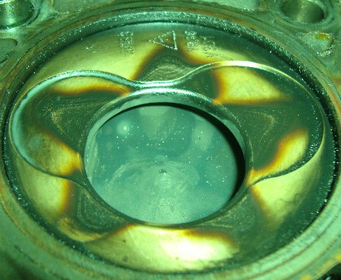

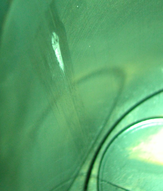

schöne Sch*****, der ZK wurde sinnlos verhunzt. Da die Eindrücke/Kratzer bis in die Dichtfläche zum Zylinder gehen, würde ich schon deshalb planen.
Zur Lauffläche kann man auf dem Bild schlecht was sagen, ausser, daß es nicht schön aussieht und wohl doch etwas tiefer ist. Wenn die Riefen nicht mit ein paarmal drüberreiben weggehen, wovon ich ausgehe, setzen die neuen Kolben an den gleichen Stellen die Riefenbildung bzw. das Fressen fort.
Genau so siehst aus.
Welcher Dachdecker hat denn den ZK so verhunzt?? Unglaublich, was man so alles zu sehen kriegt icon_eek.gif

Laufbahn sieht doch bissel heftiger aus > muss neu; ZK sowieso.
Das Gewichtsunterschiede des Laufzeugs (osz. Massen)werden massgeblich durch die Toleranzen vom Pleuel bestimmt, Kolben kaum.
